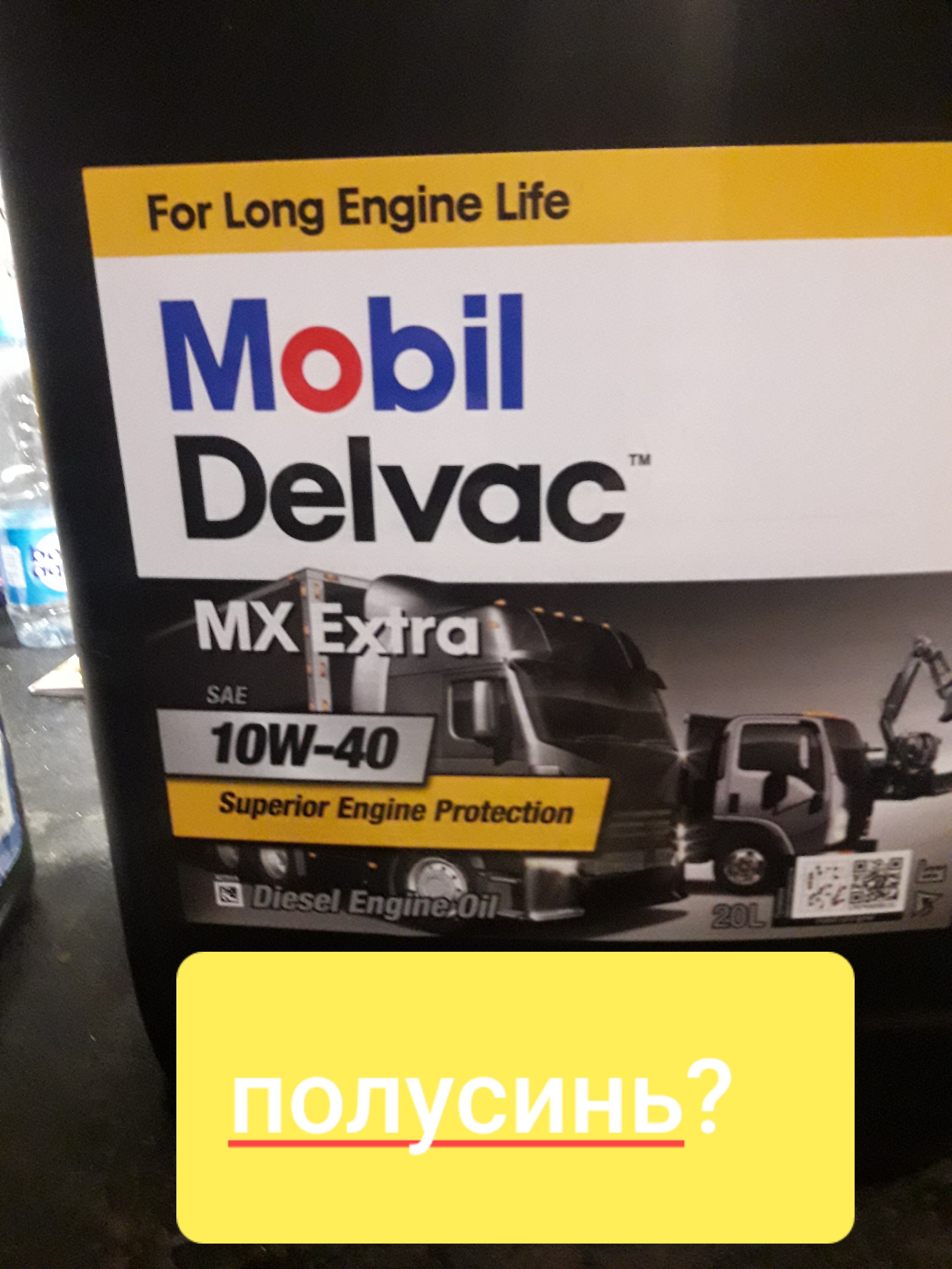

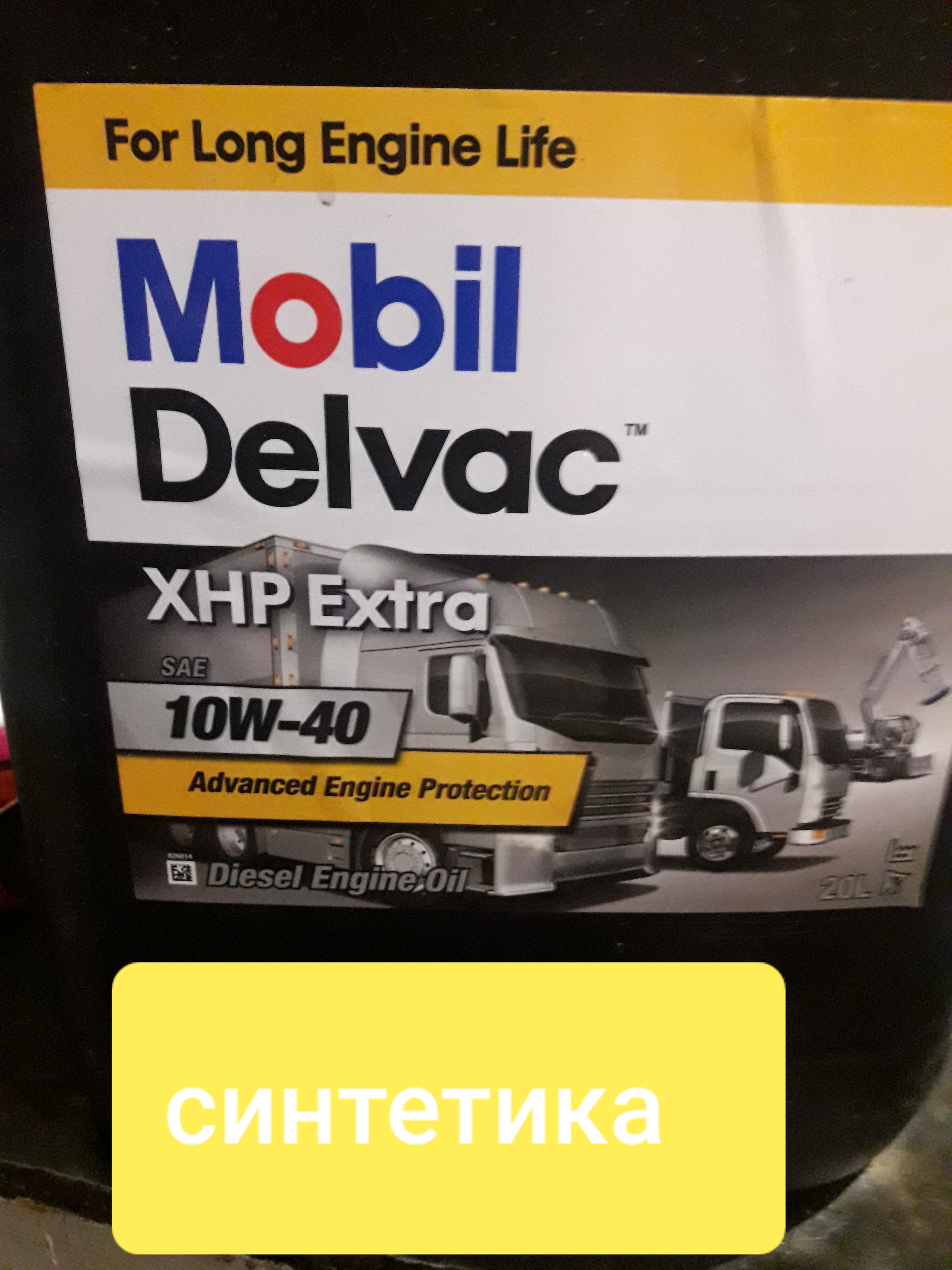

В чем разница масел мобил делвак
ELECTREG
Сообщения: 315
Зарегистрирован: 13 июл 2013, 14:12
Мой автомобиль(и):: Pajero III V78W 2006 Pajero IV V98 2014
Благодарил (а): 14 раз
Поблагодарили: 18 раз
Моторное масло для 4М41
Сообщение ELECTREG »
дед61,
Уже два года заливю XHP extra.
Один раз залил MX extra. Разницы, кроме финансовой не почувствовал.
А отличаются они действительно синтетикой и полусинтетикой
