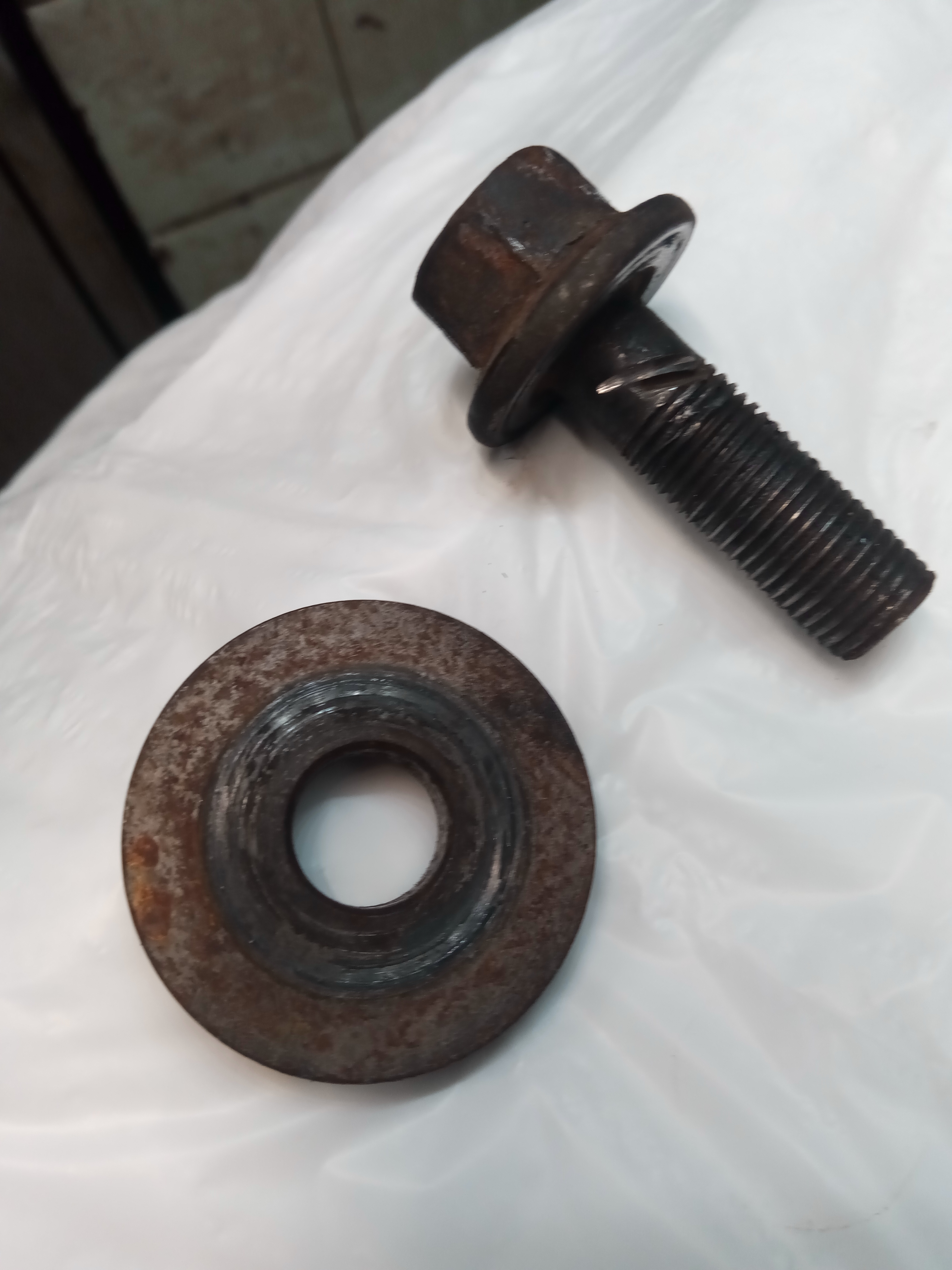

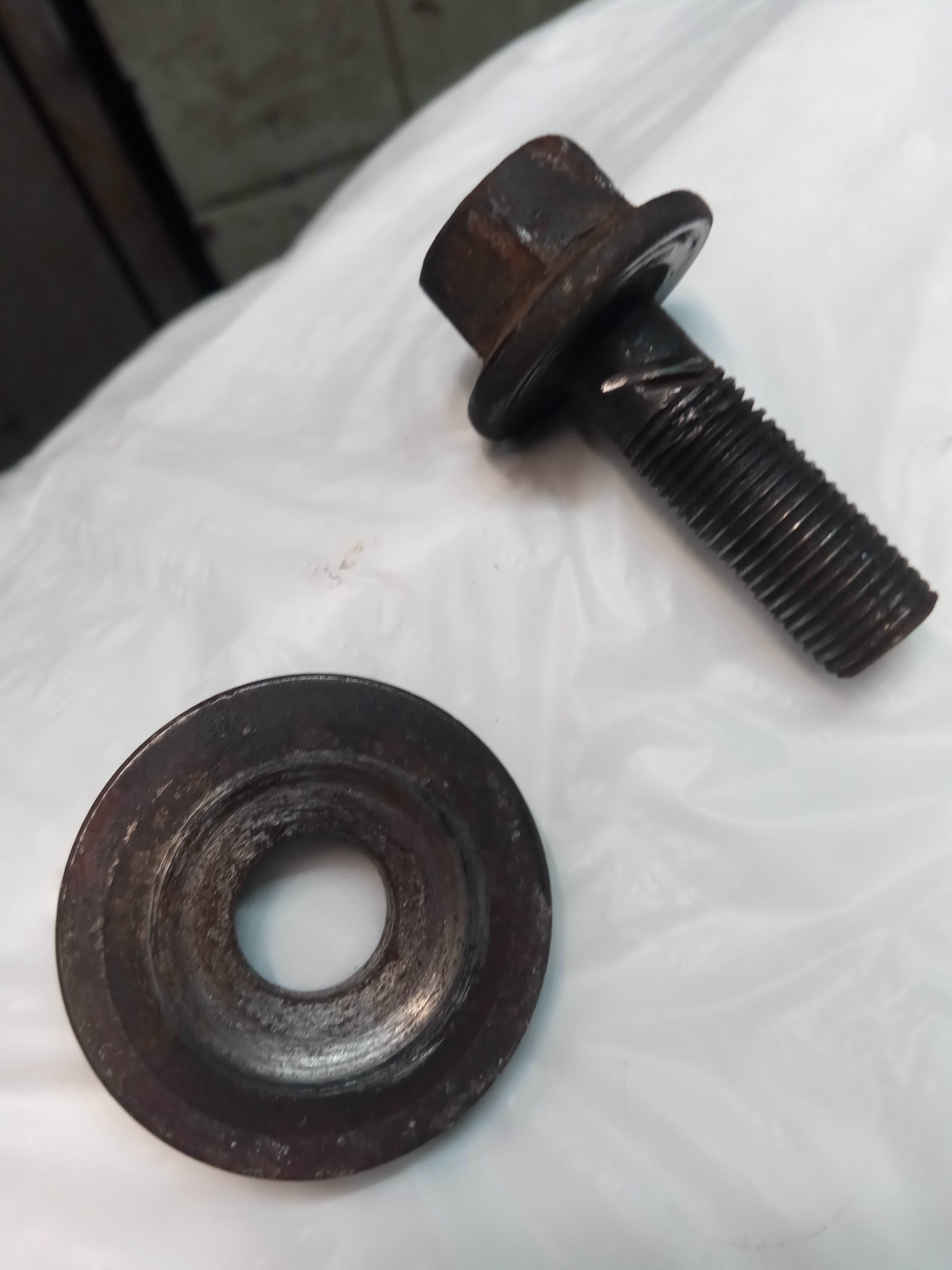

Кто подскажет, а на кой ляд менять болт шкива коленвала??? В чем его одноразовость заключается?
- SNOOPER
- Сообщения: 57501
- Мой автомобиль(и):: NewMPS
- Откуда: 78
- Откуда: Spb
- Благодарил (а): 1024 раза
- Поблагодарили: 4804 раза
Re: О ремне балансиров
Тут ведь вот какое дело.Grader писал(а):Кто подскажет, а на кой ляд менять болт шкива коленвала??? В чем его одноразовость заключается?
Менять или нет, дело конечно хозяйское. Болты они выдерживают не одну установку, и прямого требования к замене нет.
Но как всегда возможны варианты.
Если уверены и знаете что болт затягивался с нужным моментом, и имеет нормальный вид.
То можно конечно не менять.......
Но лучше все же заменить, и себе спокойнее.
Бывает много разных "умельцев", и вид болтов может быть разный после их ручонок.
Так что всё в этом мире относительно.)))
