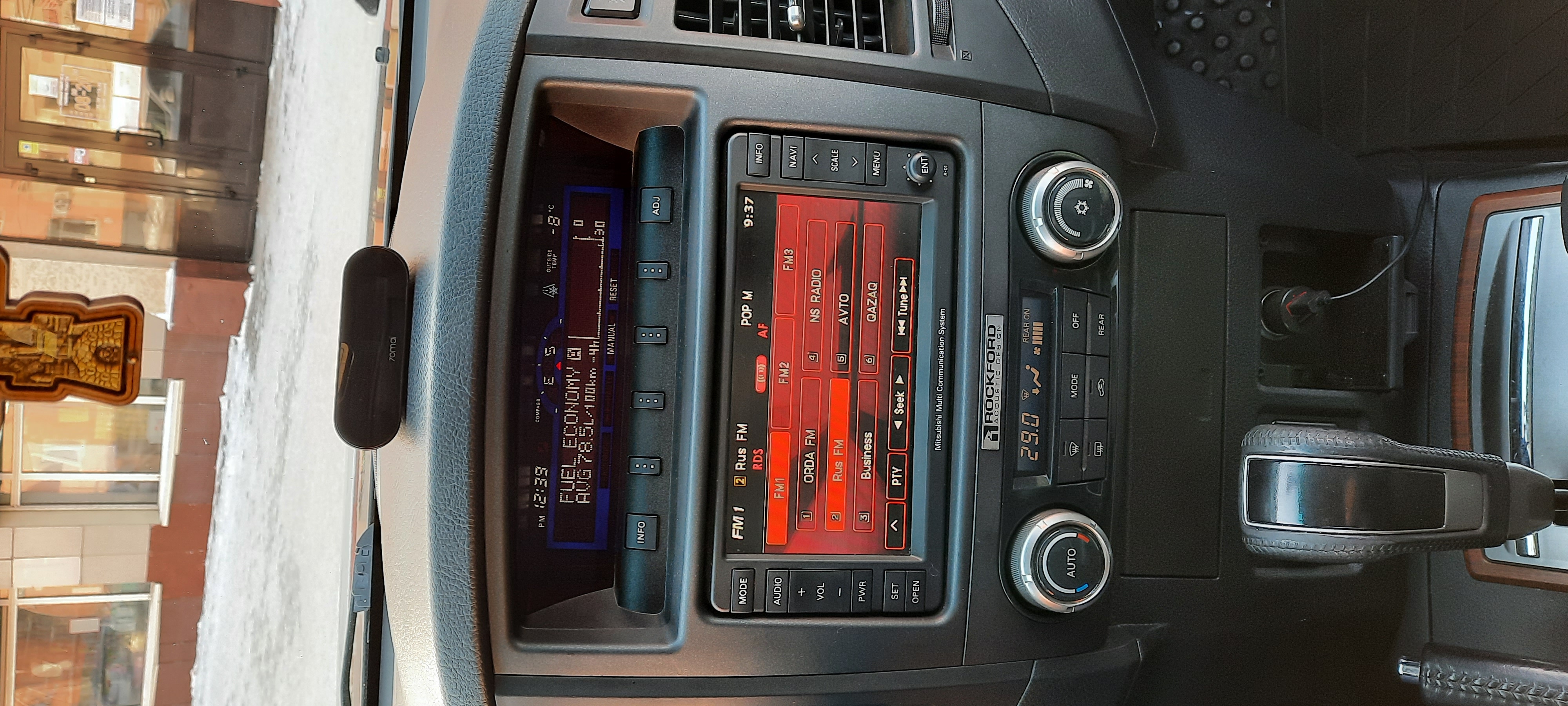

:*HELP*: Товарищи, есть у кого фото подключения Teyes CC3 по проводам, так как штекера от CAN-Bus те что в комплекте не подходят, хочу поставить а распиновки что да как не найду вооообще!!! :*WALL*: :*WALL*: Хелппп!!!
У меня Рокфор с усилком, паджерик 4, 2008 год 3.8

Какая балалайка родная стояла?

Вот такая!

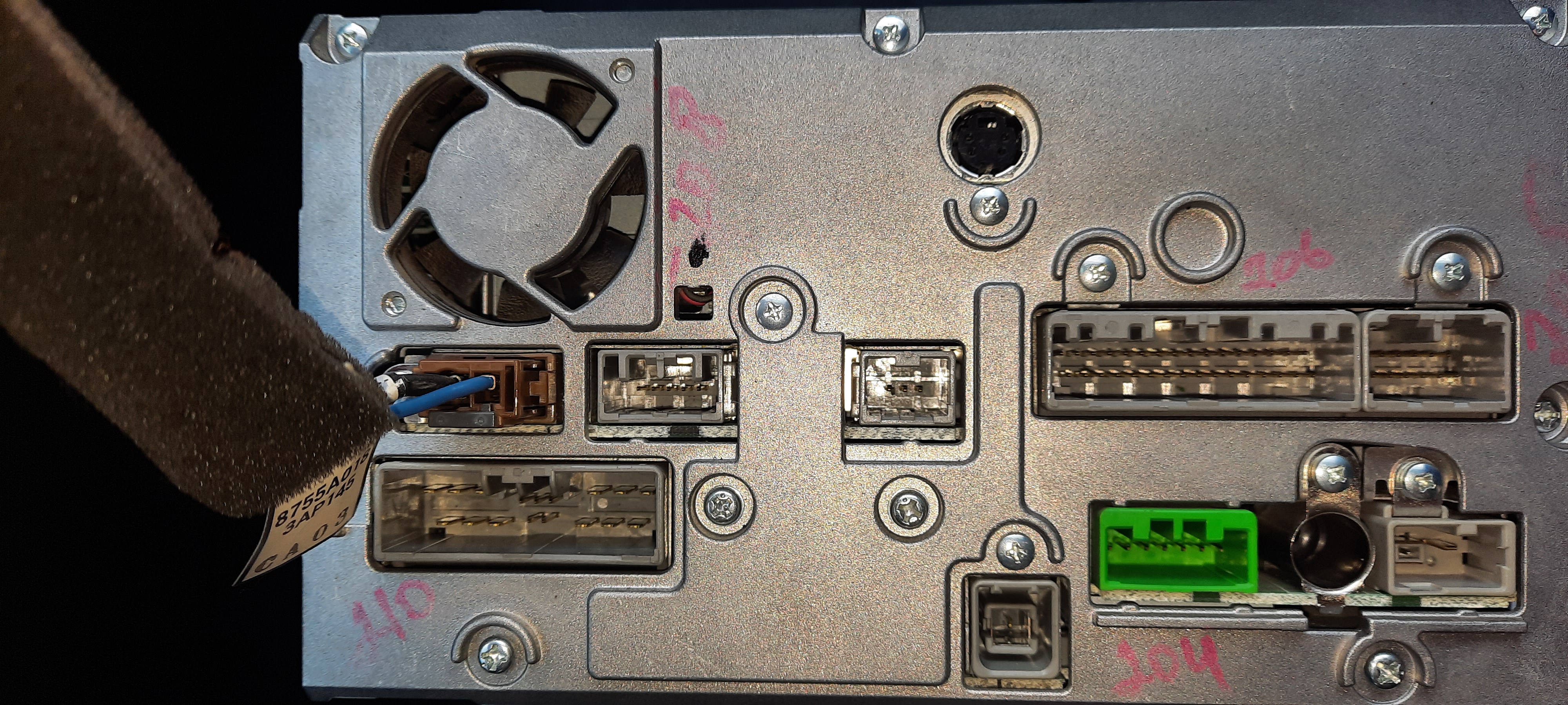

Мужайтесь) об этом писали выше. У меня была такая же канитель. Нужно пускать провода в паралель, нужен Электрик, я сам не осилил. Попробую найти схему.

Так вот и я сам не осилил, пол дня пины искал по тем схемам, что есть в инете мои не соответствовали, и воткнуть абы как не рискнул.
