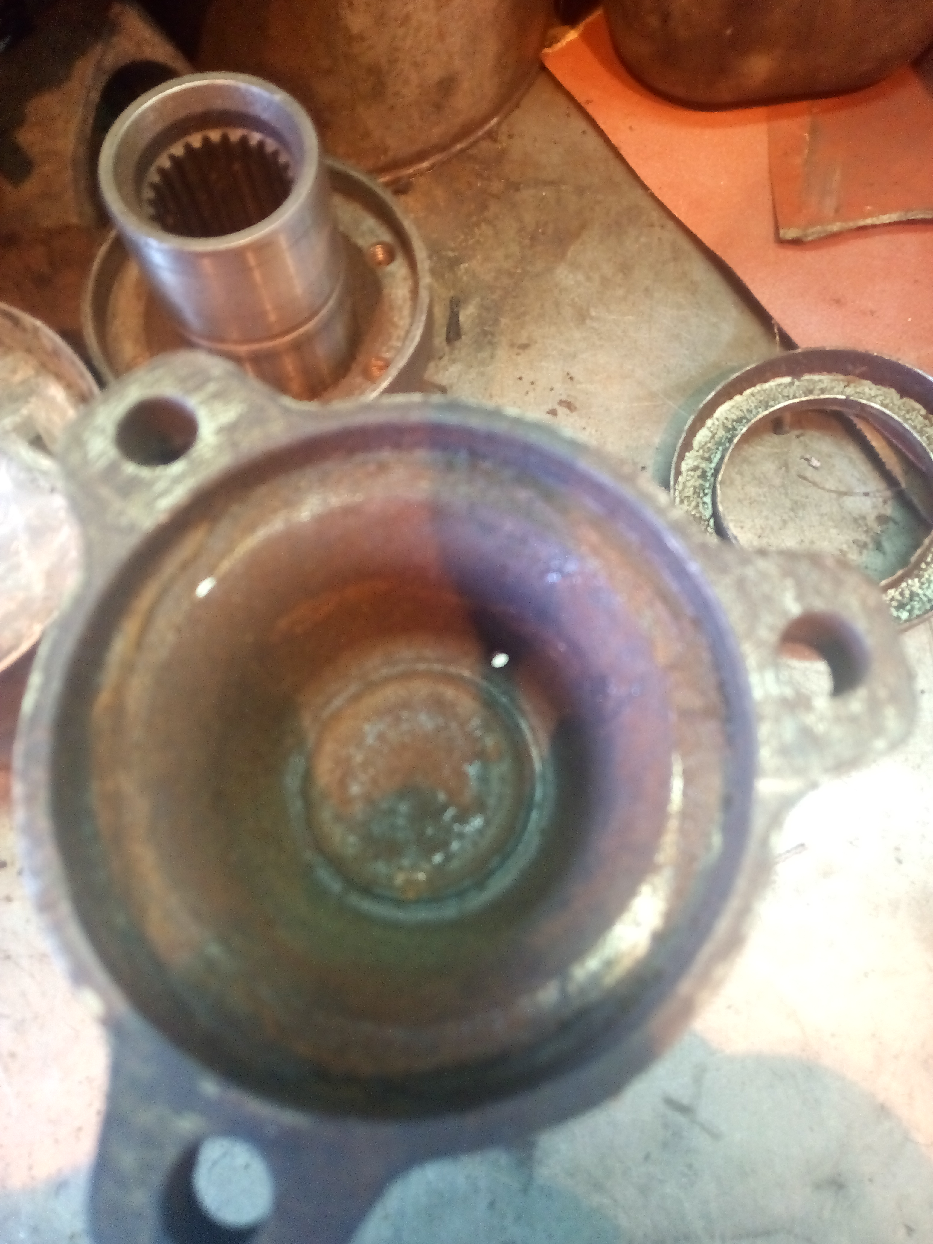

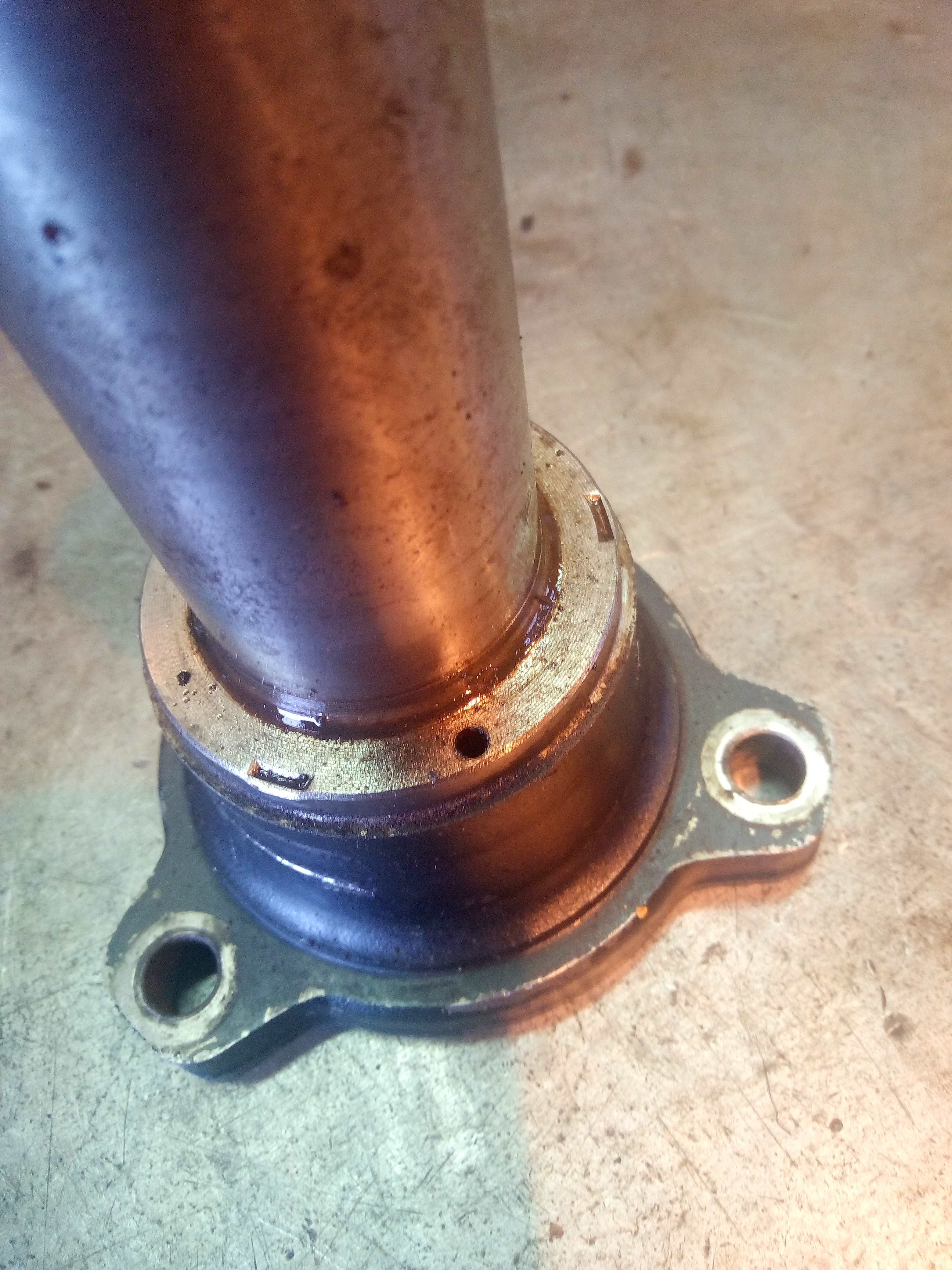

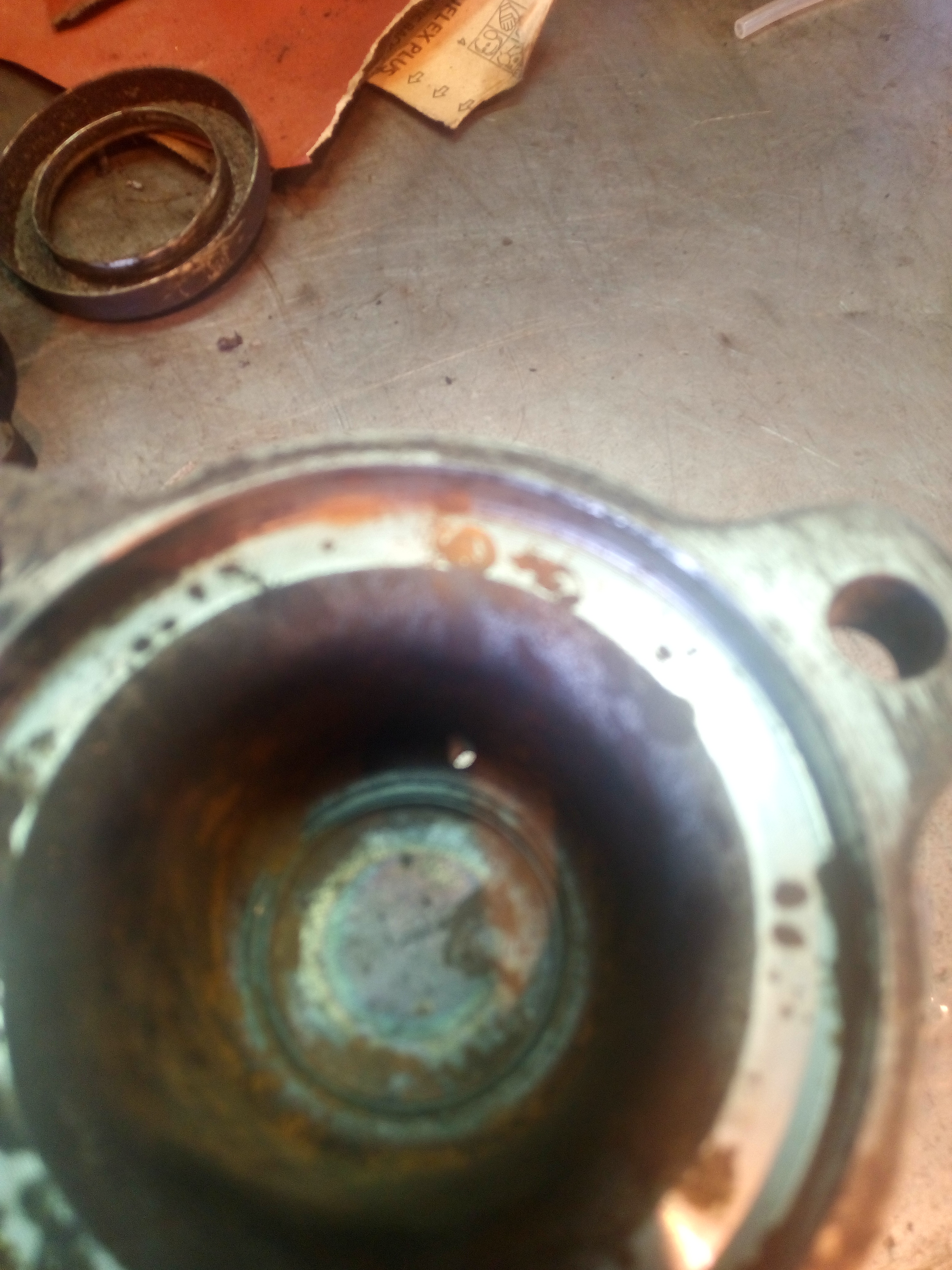

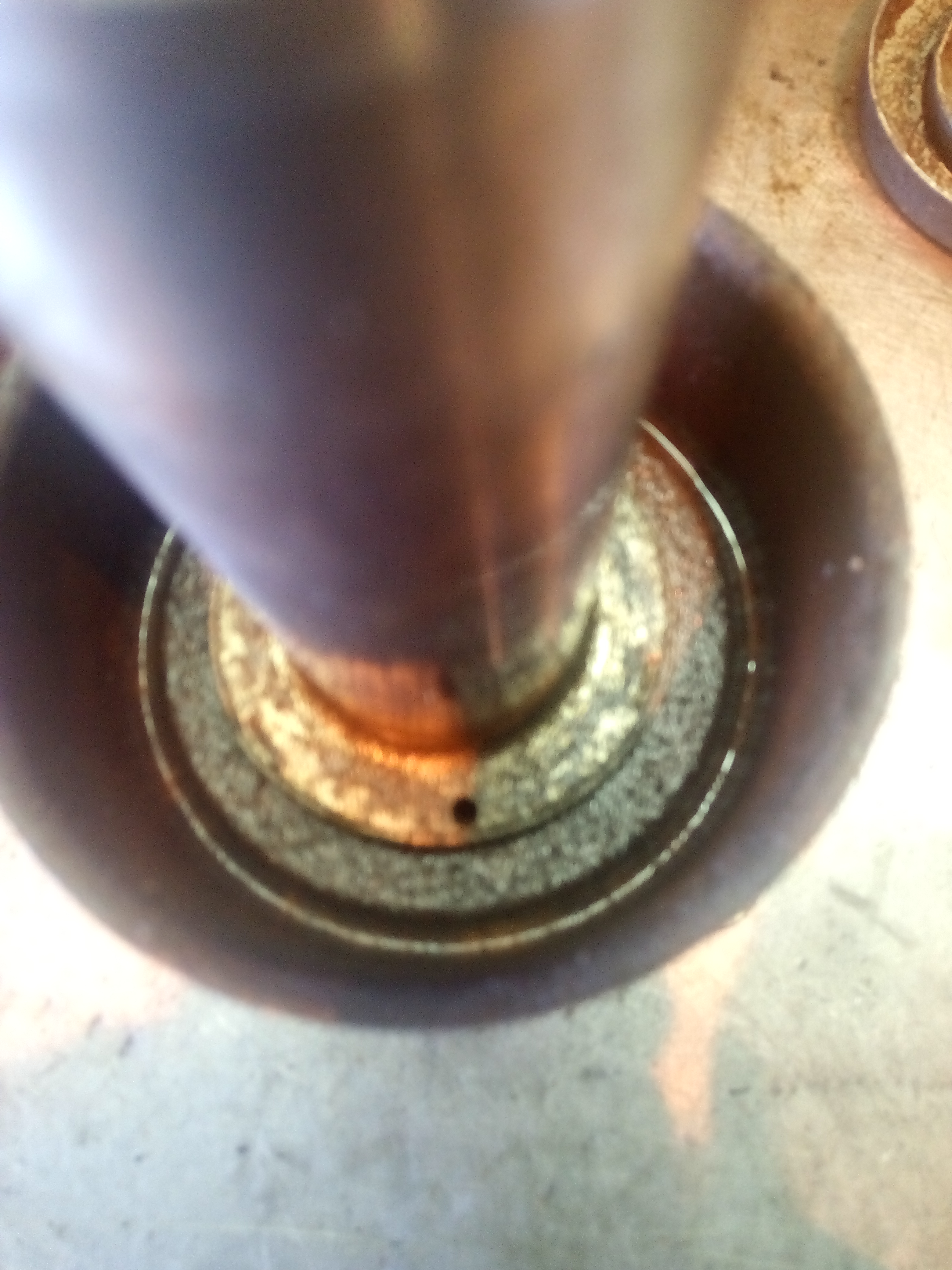

Сбей стакан и внимательно посмотри на место течи. Я такое первый раз вижуЛАВ писал(а):черная стрелка куда залил, а красные метки откуда стало течь. Может герметиком забить?Свят писал(а):Чет не понятно, откуда течет?

Не спеши, там вроде дырка есть.
В понедельник посмотрю.
Есть без стакана.
Есть без стакана.

Вот фото со стаканом и без.
Но если течет и на новом хвостовике, то заглушку исключаем.
Конечно если при установке кардана его в раздатку кувалдой не заколачивать, заглушка не выпадет.
Хвостовик новый, или просто другой?
