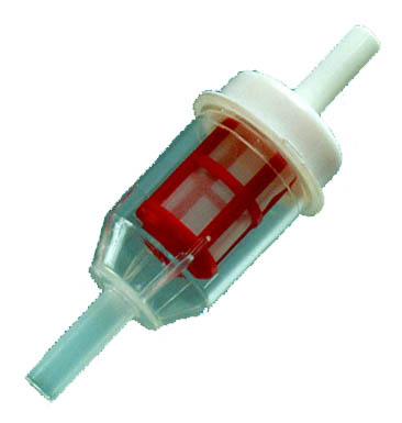

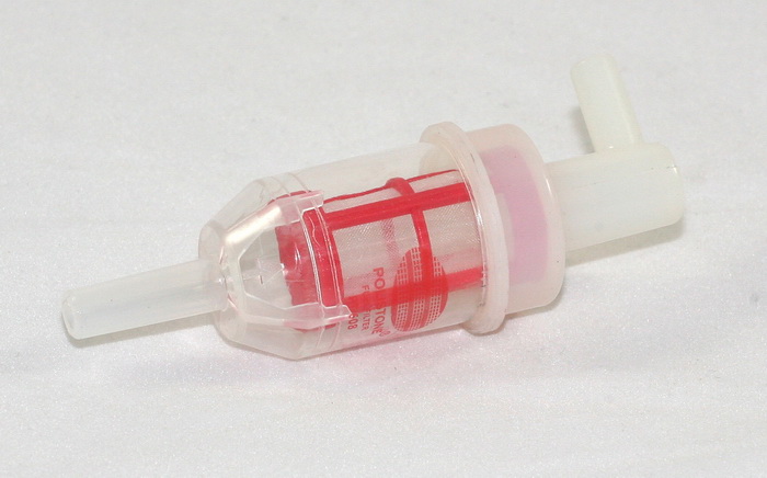

не знаю в чем у Вас там проблема(нафиг какие-то переходники точить), купить 2 фильтрика с наибольшим диаметром носиков, снять шланг подачи от топливного к ТНВД ,одеть на свободный верхний конец шланга ведущего к ТНВД фильтрик, обжать хомутом, на другой конец этого фильтрика натянуть кусок бензошланга, обжать хомутом сунуть в баклажку.... со шлангом обратки та же процедура, ....
все соедининения это по 2 хомута на носики фильтров тонкой очистки.....
что за переходники Вы там точите?
Все что нужно, это
2 фильтрика тонкой очистки,
2 куска шланга, один на подачу другой на обратку(на обратку шланг желательно подлинее)
4 хомута для обжима шлангов
1 баклажка
2 литра ВИНСа\ЛАВРа или соляры, смотря что делать(мыть или мерять расход)
чего там велосипед выдумывать?
Все что нужно, это
1 баклажка

да еще к списку забыл добавить: 1 рулон малярной ленты или скотч широкий, засунуть в баклажку оба шланга до дна, обмотать их между собой и этим же рулоном пару раз примотать к баклажке, чтобы от тряски не вылетели из нее(было у меня такое при мытье один раз).....

Я начал заморачиваться вот с чего, шланги с обратки и с фильтра, который в моторном отсеке внутри 12 мм а шланги купил прозрачные внутренним диаметром 8 мм, вот и начал изЪ*бываться, нет бы такой же шланг поставить соединив кусочками трубки. Фильтр то я оставил, из системы его не исключил.Green Goblin писал(а):не знаю в чем у Вас там проблема(нафиг какие-то переходники точить), купить 2 фильтрика с наибольшим диаметром носиков, снять шланг подачи от топливного к ТНВД ,одеть на свободный верхний конец шланга ведущего к ТНВД фильтрик, обжать хомутом, на другой конец этого фильтрика натянуть кусок бензошланга, обжать хомутом сунуть в баклажку.... со шлангом обратки та же процедура, ....все соедининения это по 2 хомута на носики фильтров тонкой очистки.....
что за переходники Вы там точите?![]()
Все что нужно, это
1 баклажка
чего там выдумывать?
Говорю ж, не мой день, ничего не получается, щас вот и баклажки подходявые нашёл, разные, буду в понедельник наверное уже экспериментировать

Так чего мучиться, тот фильтр тонкой очистки воткнул одним носиком в шланг 12 мм обжимается хомутом на ура(проверено) с другой стороны на фильтрик тонкой очистки(носмк) натянул кусок с 8мм диаметра тоже на хомуте и вперед!!!! сам фильтрик играет роль переходника!!! естественно соблюдая направление стрелки на фильтрике...

В конце концов подмотку изолентой обоих носиков до приемлемой толщины и усе!!!! не обжать??
