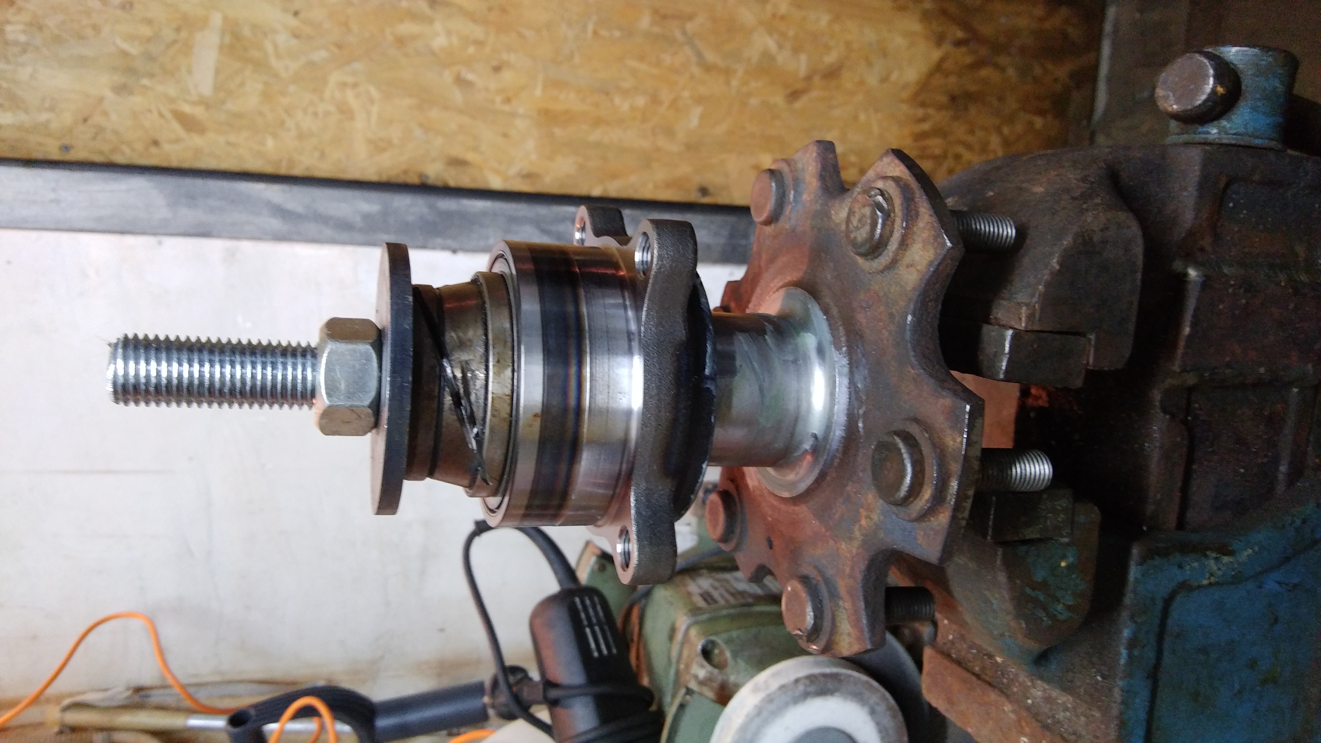

Добрый день! Подошел черед передних ступичных подшипников... Купил NSK на обе стороны. Вчера вечером после работы за 2 часа снял ступицу в сборе без демонтажа поворотного кулака. Немного пришлось греть уши ступичного подшипника чтобы стронуть 4 болта и потом постучать по ступице чтоб зашевелилась и вылезла. Все пошло легко. Помогла обилтная смазка при последней сборке. Даже болтики на датчике АБС и кожухе пошли легко.
Смазка конечно как пластилин но со своей защитной функцией справилась. Предстоит демонтаж- монтаж подшипника на ступицу и сборка в обратном порядке, ну постараюсь снова промазать на совесть.

Эпопею закончил. Разборка первый вечер напару с другом 2 часа. Второй вечер 5 часов один пилил болгаркой, колол наружнюю и обну внутреннюю обойму- одна внутренняя аккуратно сбилась молотком, напрессовывал подшпник на ступицу и собирал все обратно. Второй подшипник не особо беспокоил но был заменен тоже. Вдвоем за три часа опять же без снятия кулака демонтировали, попилили, раскололи и обратно все собрали. Запрессовывали шпилькой в тисках. Достаточно быстро- минут 5-10 не спеша.
Вдвоем гораздо быстрее получается.

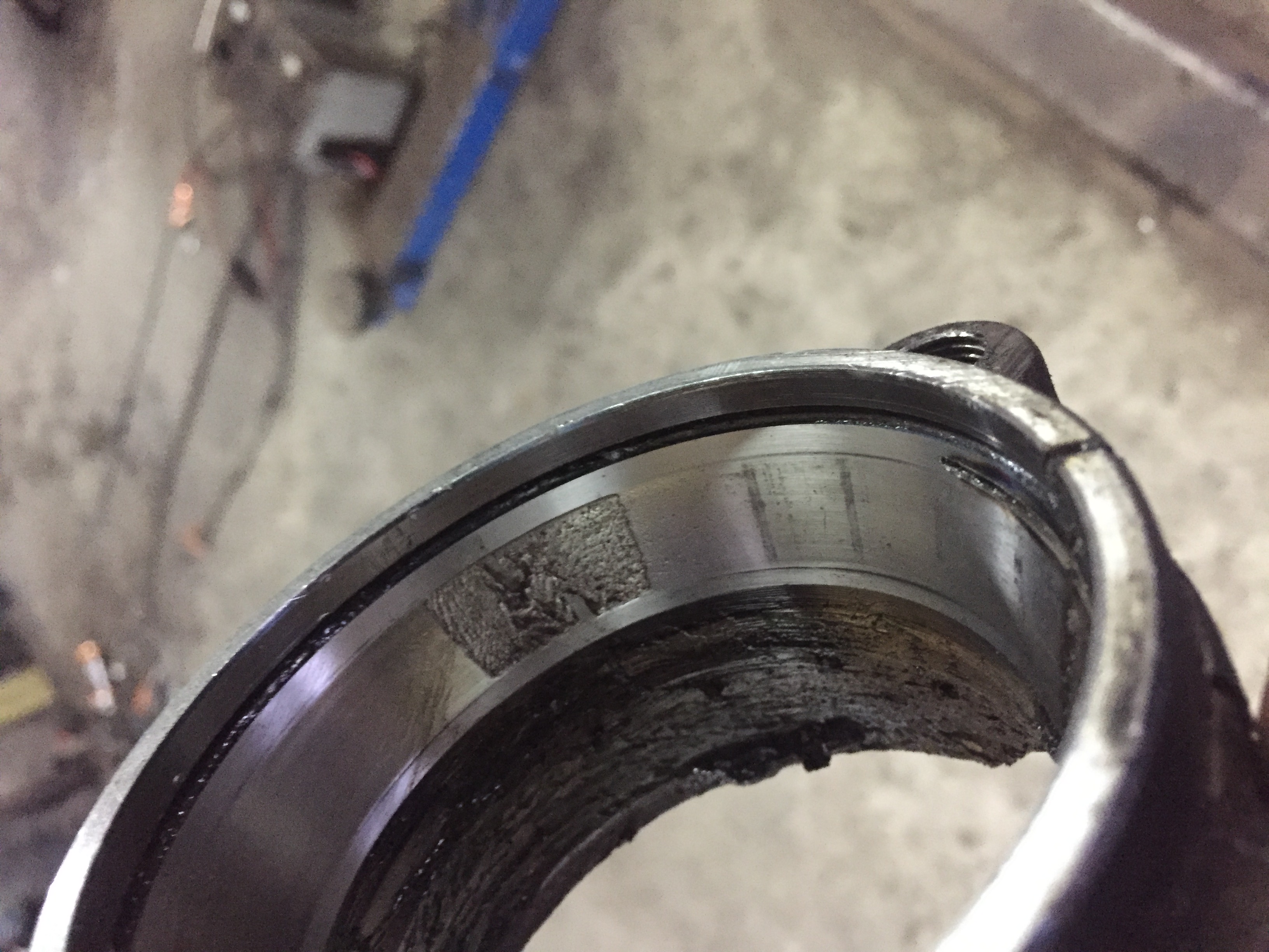

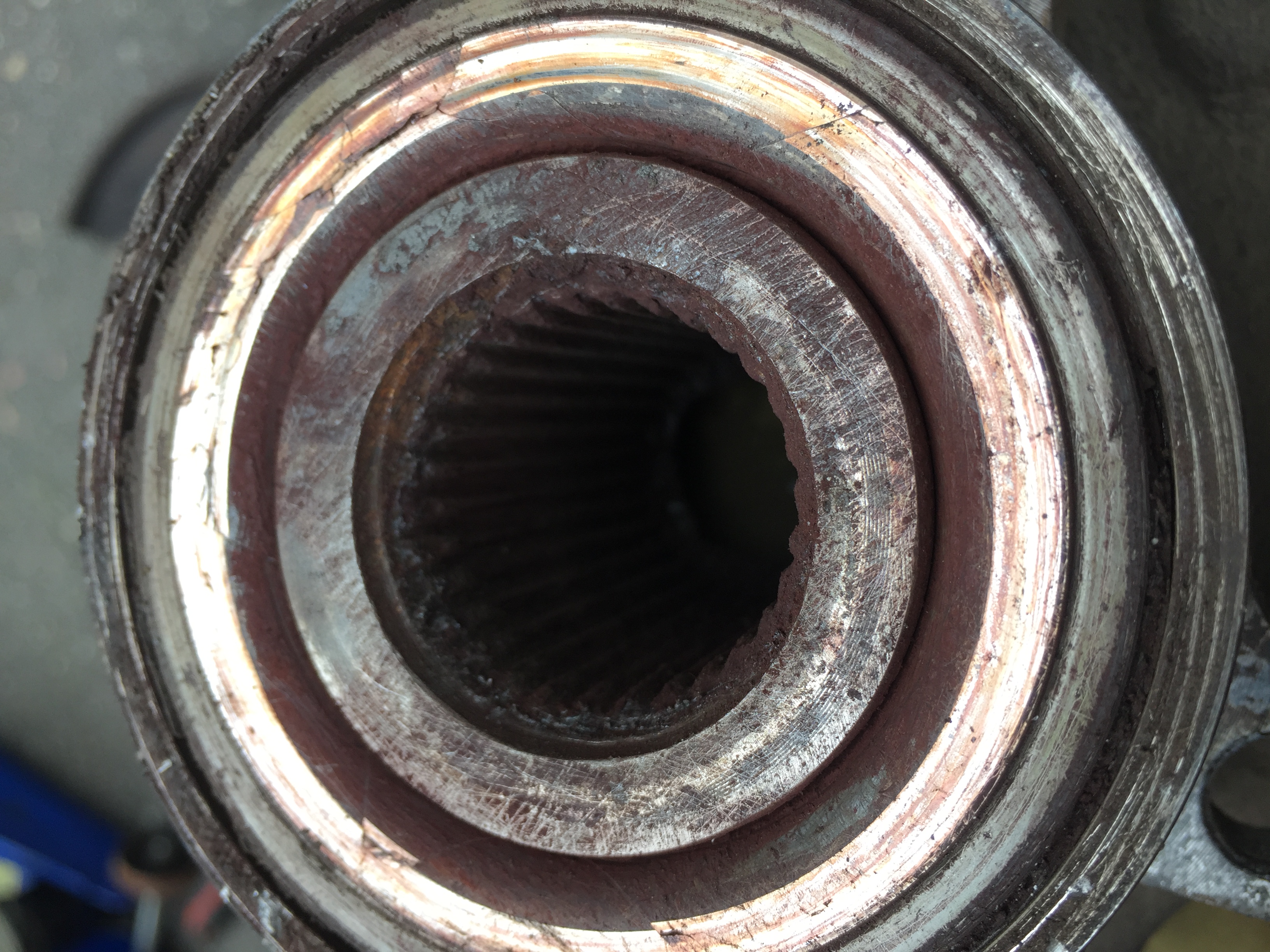

Здравствуйте. Подшипник со ступицей пролежал в морозилке с неделю (-16 -18 заявлено производителем холодильника). Думал, кулак придётся в духовке подогревать, однако подшипник встал на своё место без усилий. Последние пару мм только болтами подтягивал. А выдавливал я ранее оттуда 20 тонным прессом. Это нормально, или кулак просится под замену?

Вечер Молодой писал(а): Это нормально, или кулак просится под замену?
У меня все четыре подшипника встали в кулаки от руки без усилия. Перед этим посадку в кулаке чистил карщеткой на дрели.

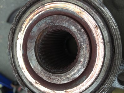

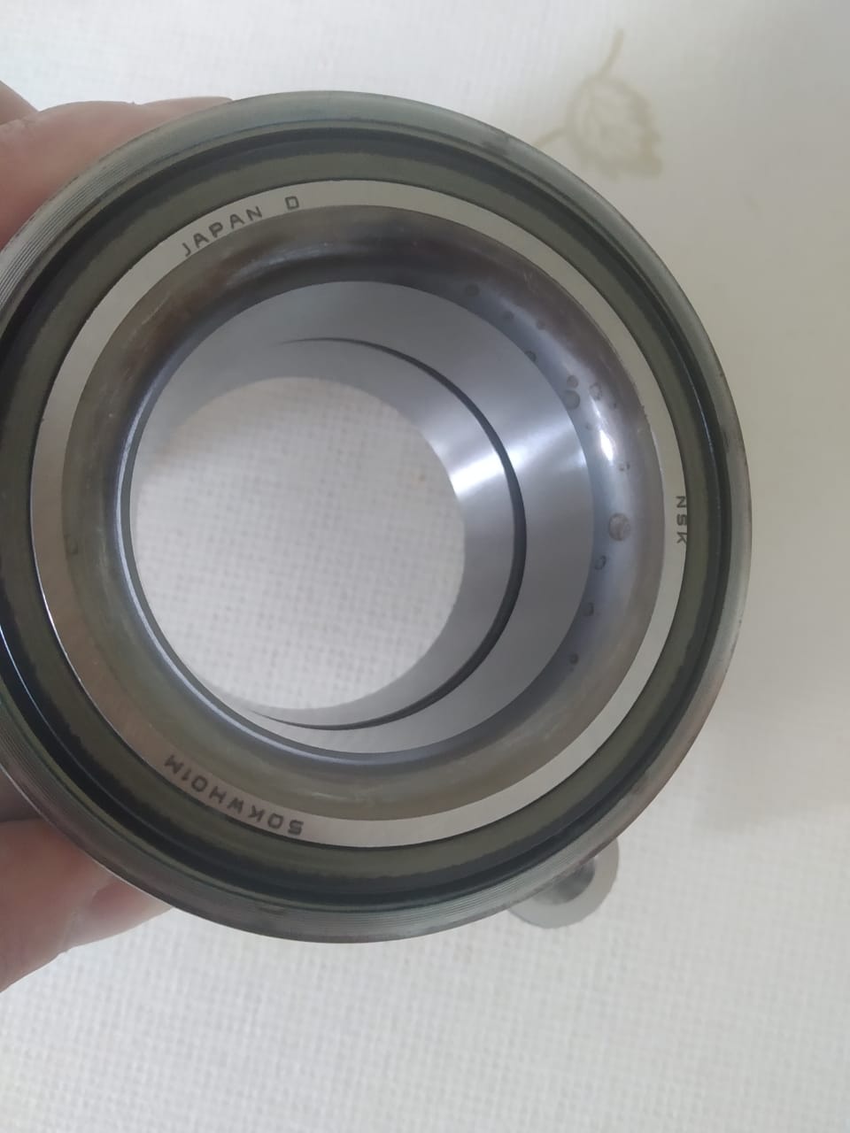

Сегодня получил подшипник службой доставки. Он меня смутил. Здесь внутренние обоймы между собой не сварены и пальцами я могу их шевелить туда-сюда то зазора межу ними в миллиметра 3-4. На моём развалившемся внутренние обоймы межу собой были сварены чем-то вроде ТВЧ. Я контрафакт купил?

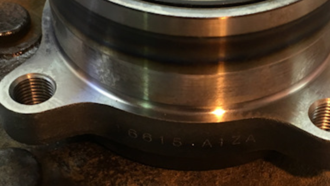

На моем подшипнике NSK была еще сбоку маркировка. Последние две буквы маркировки совпадали с первыми буквами номера на коробке.
Как закреплены обоймы не обратил внимание.

Вечер Молодой писал(а): . На моём развалившемся внутренние обоймы межу собой были сварены чем-то вроде ТВЧ
Они не должны быть сварены.
И технически это не реально сделать, сепаратор внутри подшипника пластиковый. Да и нет в этом необходимости. Внутренние обоймы стягиваются болтом, нужным моментом.

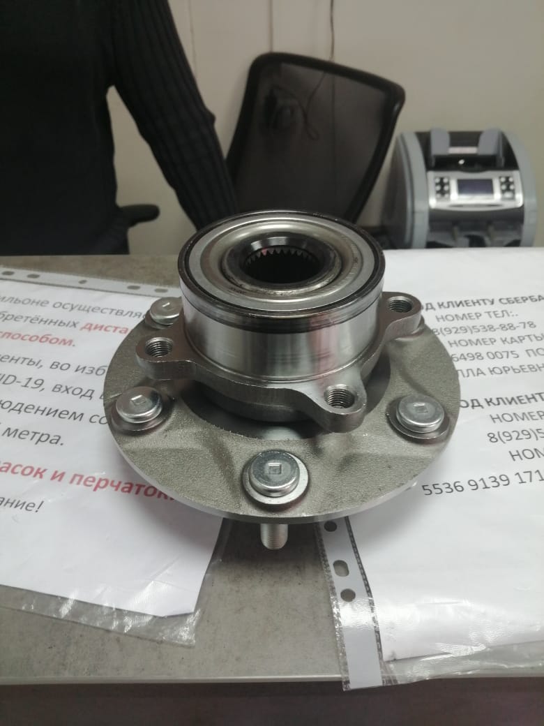

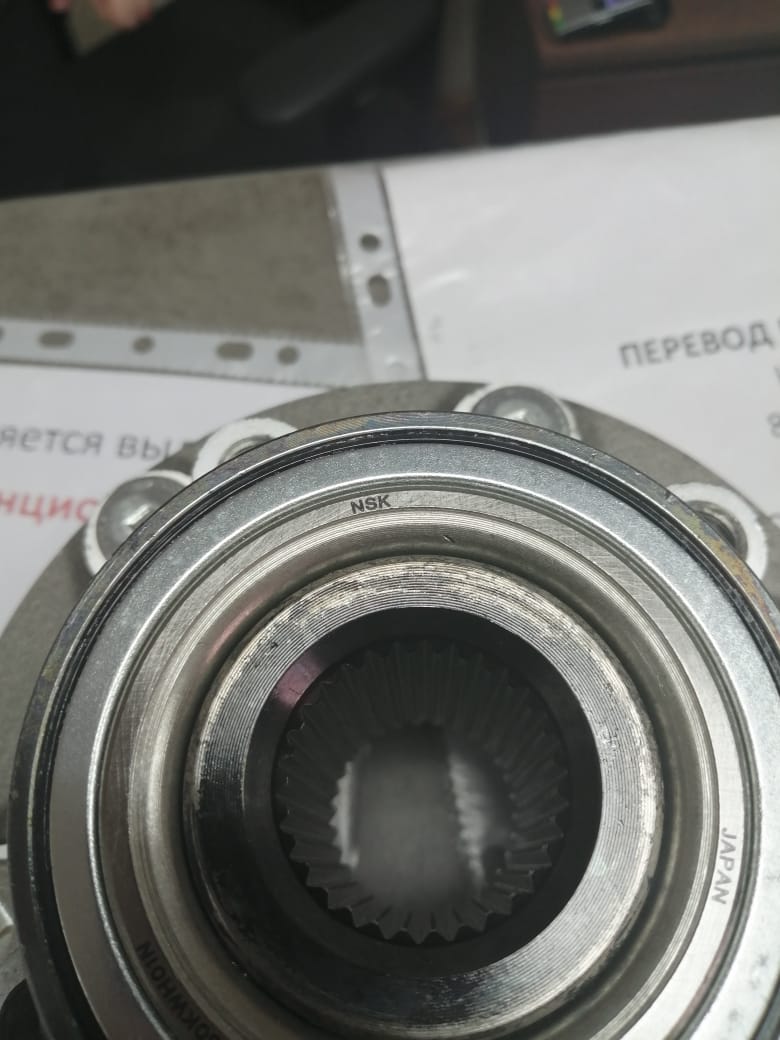

Добрый день.
Эксперты выскажите мнение по ступице на фото(продается как оригинал), на предмет подделки .

Сообщение HiTEX »
главное, подшипник NSK, а железка пофиг
