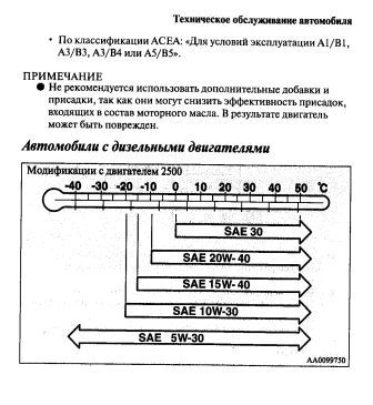

Ну посмотри внимательно, нет там однозначного указания, лить только 5w30. Дилер сам льет - то масло, которое ему выгодней. Есть умники которые льют 5w50.Silver писал(а):Вообщем такой вопрос, кто-нибудь обслуживается у официалов и льёт 0w-40?
И могут ли потом случае чего придраться, что мол масло не то, ведь в мануале четко указано 5W-30.
Не надо пугаться собственной тени.
- Вложения
- 111.jpg (29.77 КБ) 1014 просмотров
