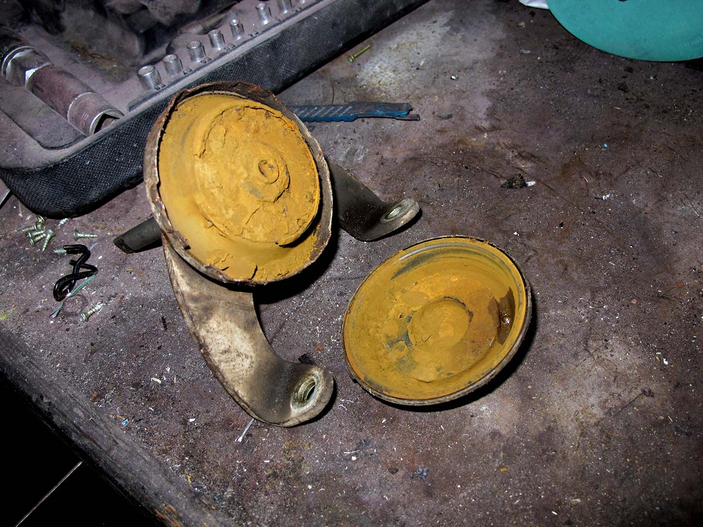

Нет, так не должно быть. Проблема с мембраной пневмомуфты. Нужна замена все пневмомуфты.ByZyKa писал(а):Клапана рабочие, трубки продуты, вопрос в том должны ли быть герметичны, т.е. не зависимы друг от друга воздушные камеры в пневмоприводе муфты? У меня если дуешь в одну трубку пневмопривода то выдувается в другую.

Порвана мембрана. Можно отремонтировать.

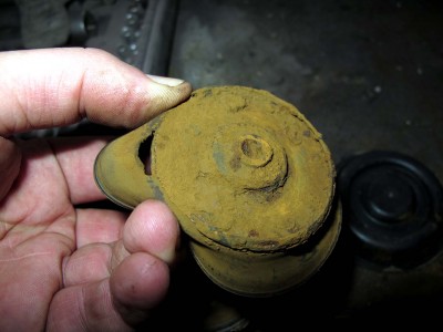

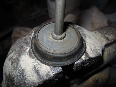

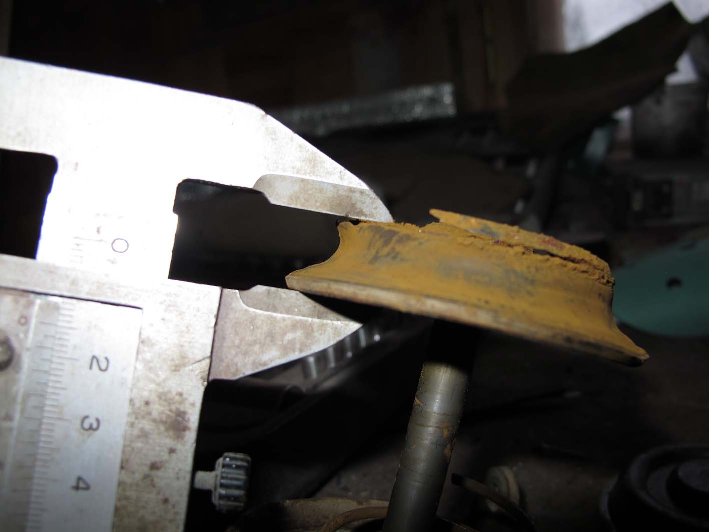

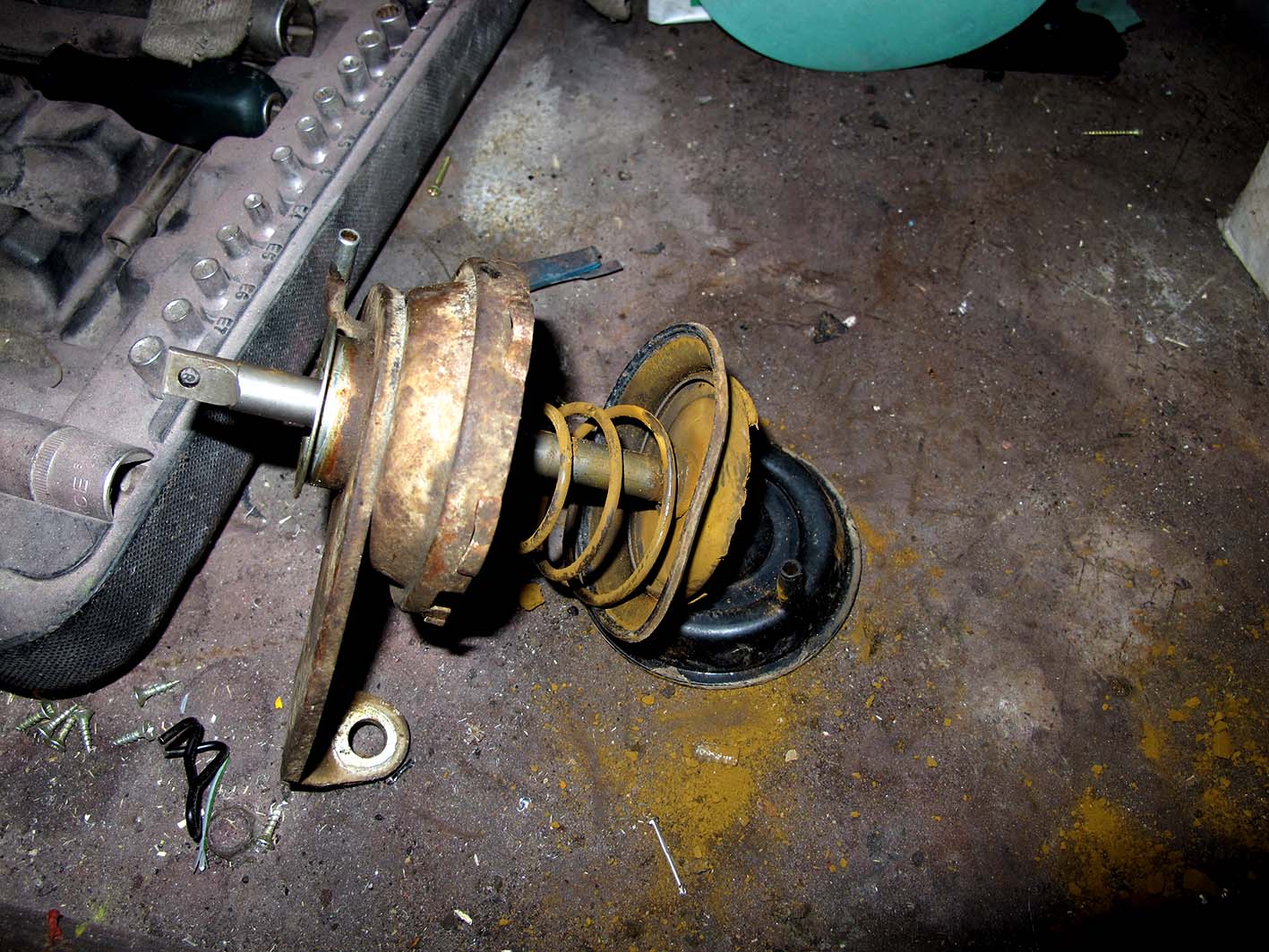

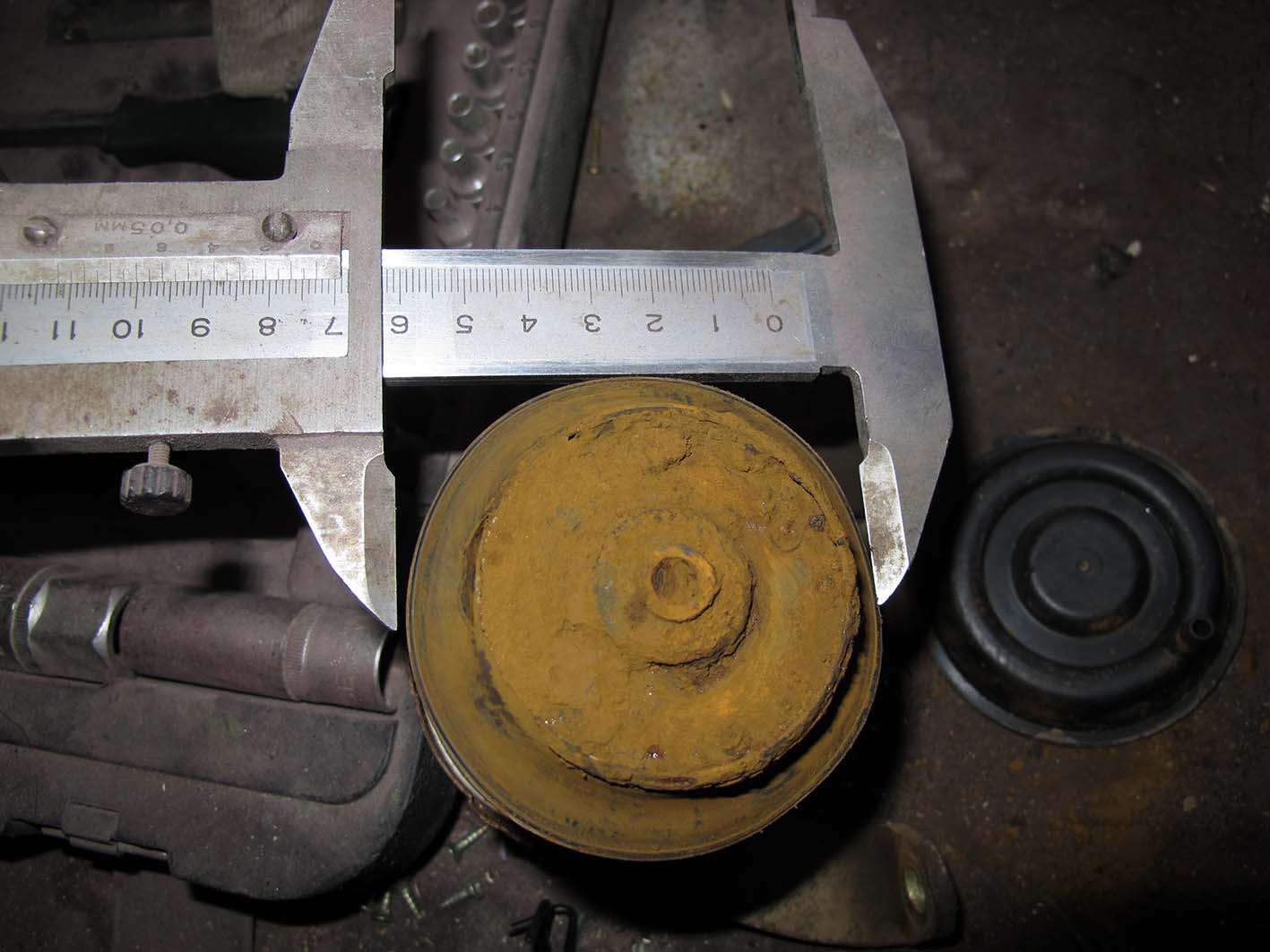

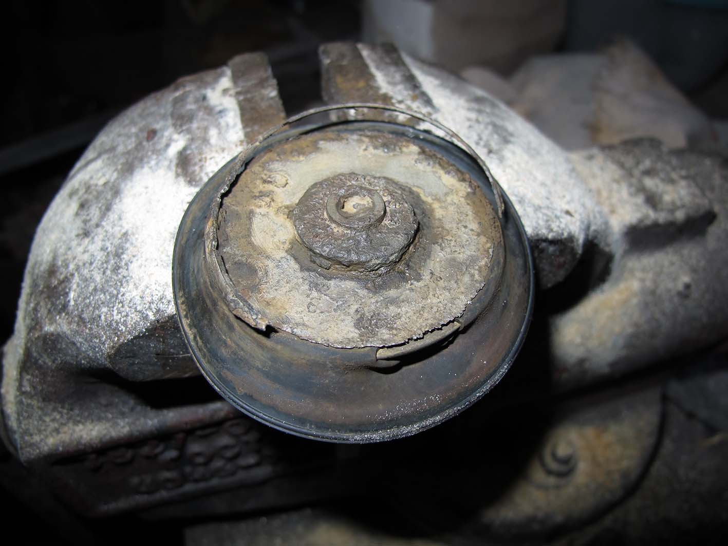

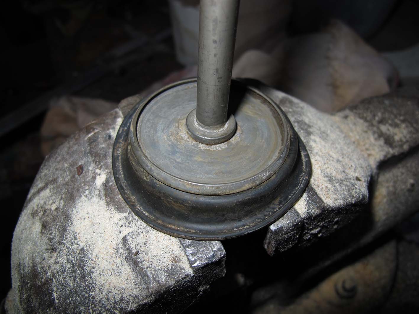

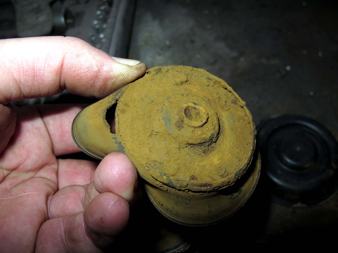

Доброго времени суток, уважаемые форумчане. Все таки добрался я до пневмопривода муфты и снял его, я конечно ожидал увидеть не новую деталь, но все таки не такую... машина 2006 года пробег 150 000 км.
Вот в таком состоянии у меня находился пневмопривод муфты подключения переднего редуктора. А вот и пружина в пневмоприводе, где то возникали вопросы о ее наличии... вот документальное доказательство ее существования. Обследовав диафрагму привода я нашел причину моей проблемы. Диаметр диафрагмы около 74 мм. Высота около 15 мм. Вот состояние шайбы штока со стороны пружины А вот шайба со стороны синего соска (включения моста), видно, что проржавев она и порвала диафрагму. Теперь прошу ваших советов как решить эту проблему... я думаю, что она касается многих из этой ветки...

ByZyKa мая имха я бы не стал ничего колхозить,а купил бы новую,благо есть в москалии...да,кстати разборки тоже никто не отменял)))

Купить новое дело не хитрое, а про разборки, после того как я увидел, что стало с моей мембраной я бы не рисковал...artur69 писал(а):ByZyKa мая имха я бы не стал ничего колхозить,а купил бы новую,благо есть в москалии...да,кстати разборки тоже никто не отменял)))
На вскидку, как один из вариантов вот http://kotel.kr.ua/mtk/Ariston61020009/, можно в принципе подобрать что нибудь близкое по размеру.
