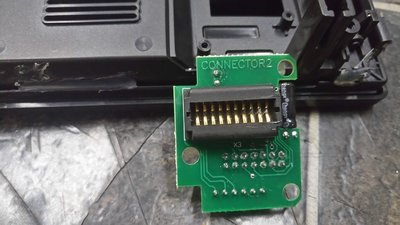

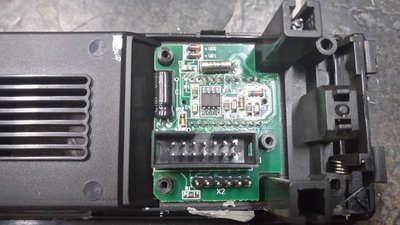

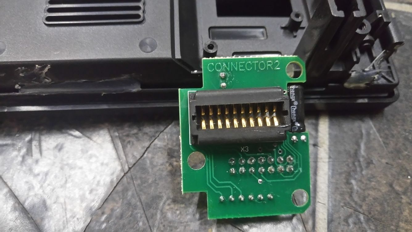

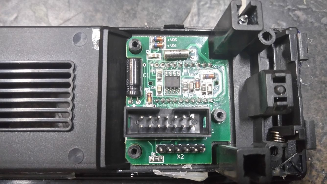

Не у машины и не с шины, а часы стоят в консоли МК (несъемная часть).Mihaprioz писал(а):От куда? С кан шины??? Или у машинки есть системное время?multitronics писал(а): Почему-то время не считывается.

Это тут часы? Тогда вопрос. Почему при постоянном питании часы останавливаются? И это приизошло не вчера. Мультиком пользуюсь с 30.10.2012 года

на нижнем фото узел очень похож на часы (8-ногая микросхема и часовой кварц), но фото плохого качества, поэтому не видно название микросхемы и частоту кварца. Если сообщите названия или выложите более качественное фото можно будет дальше разобраться...Mihaprioz писал(а):Это тут часы? Тогда вопрос. Почему при постоянном питании часы останавливаются?

Уже разобраля. Это точно часы. Но почему блин они останавливаются при снятии панельки???swao писал(а):на нижнем фото узел очень похож на часы (8-ногая микросхема и часовой кварц), но фото плохого качества, поэтому не видно название микросхемы и частоту кварца. Если сообщите названия или выложите более качественное фото можно будет дальше разобраться...Mihaprioz писал(а):Это тут часы? Тогда вопрос. Почему при постоянном питании часы останавливаются?

Ключ из замка вынул, панельку вынул мин на 5, вставил, часы не останавливалисьMihaprioz писал(а):Уже разобраля. Это точно часы. Но почему блин они останавливаются при снятии панельки???swao писал(а):на нижнем фото узел очень похож на часы (8-ногая микросхема и часовой кварц), но фото плохого качества, поэтому не видно название микросхемы и частоту кварца. Если сообщите названия или выложите более качественное фото можно будет дальше разобраться...Mihaprioz писал(а):Это тут часы? Тогда вопрос. Почему при постоянном питании часы останавливаются?
К какому + подключён физ замок сейчас не вспомню.
