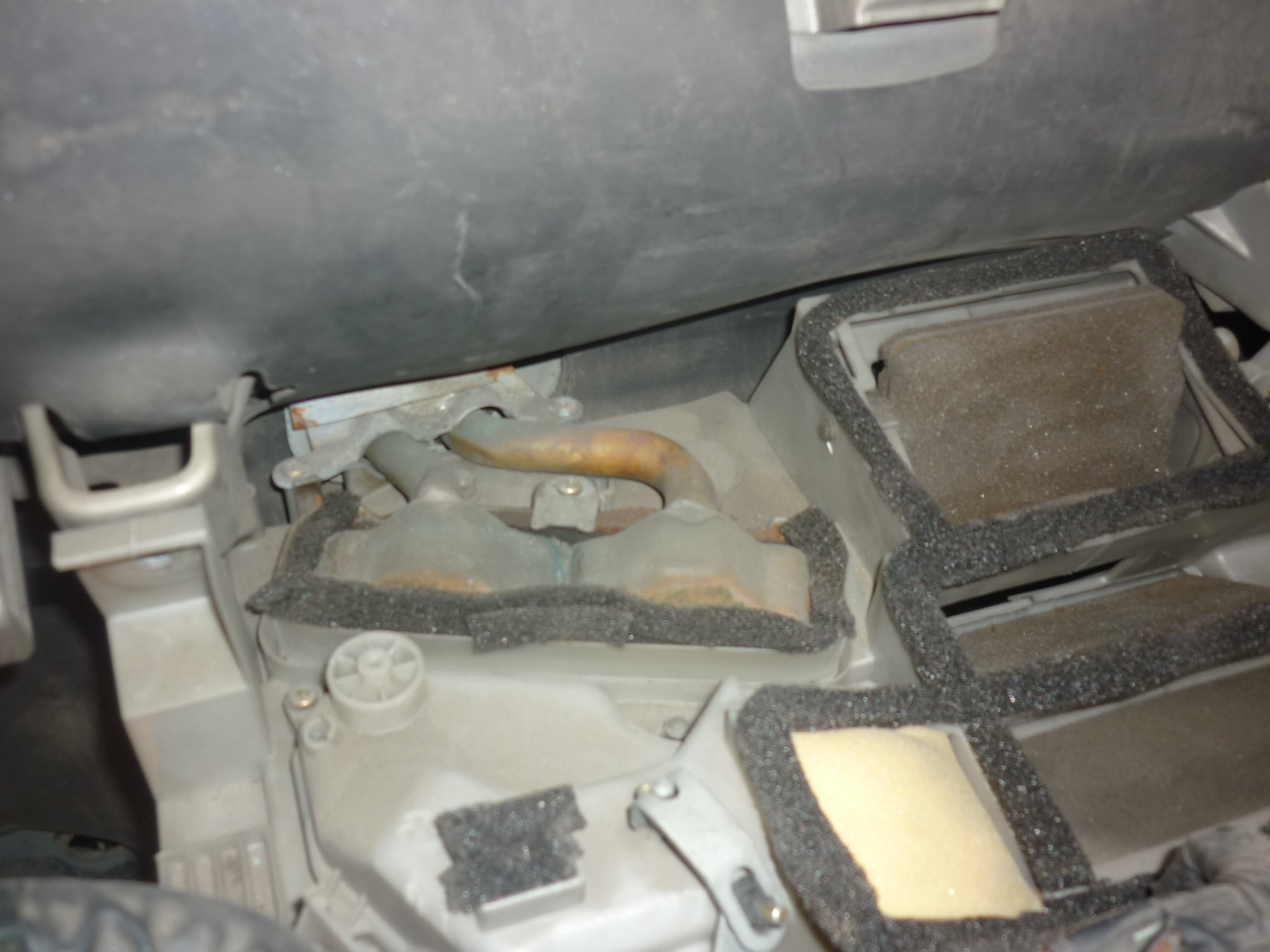

Жара стоит в машине. на трассе даж залсонку убирал. но появился запах гари, легкий такой , но всеж гари. видимо этот паралон или как его там( шумка анти скрип) всеж не очень подходит в этих целях, пинтиратура радика под 100гр видимо подгорает или клей или этот паралон

А за окном какая погода? И чем именно заслонки оклеены?алексей - Маленький Мук писал(а):Жара стоит в машине. на трассе даж залсонку убирал. но появился запах гари, легкий такой , но всеж гари. видимо этот паралон или как его там( шумка анти скрип) всеж не очень подходит в этих целях, пинтиратура радика под 100гр видимо подгорает или клей или этот паралон
https://bepack.su/p233490954-antiskripo ... y-sgm.html
http://liplent-shop.ru/view_content.php?id=212#image83
Лёш, мож где-то в другом месте? Чтоб от 100 градусов что-то горело
Фотку нашёл в компе... Во, какие узоры вырезал!

. Этот не пахнет при нагреве от радиатора?cf7 писал(а):Вот такой берешь, стоит рублей 40 и клеишь. На очищенную обезжиренную поверхность. Мы им после ремонта радиаторы на промышленной технике проклеиваем, взамен содранного родного. Толщина-плотность оптимальная. Ничего не отваливается но если есть сомнения- ничего не мешает нанести дополнительно пару капель суперклея.алексей - Маленький Мук писал(а):После распайки прочистки радиатора, страдает поролон( сгорает) кто чем проклеивает ?

Ничем не пахло. Обычный поролон.Pol@ATOM писал(а):. Этот не пахнет при нагреве от радиатора?cf7 писал(а):Вот такой берешь, стоит рублей 40 и клеишь. На очищенную обезжиренную поверхность. Мы им после ремонта радиаторы на промышленной технике проклеиваем, взамен содранного родного. Толщина-плотность оптимальная. Ничего не отваливается но если есть сомнения- ничего не мешает нанести дополнительно пару капель суперклея.алексей - Маленький Мук писал(а):После распайки прочистки радиатора, страдает поролон( сгорает) кто чем проклеивает ?

Я слышу легкий запах гари,хз, правда ща слегка простужен. помнится всю жизнь когда простужен запахи меняются или обостряются, даж табачный дым становится другим на "вкус"
мож глюк какой в воспаленном мозге

У меня после переклейки всей печки попахивало как будто проводкой... Через 2 недели прошло.

Лёх!алексей - Маленький Мук писал(а):Я слышу легкий запах гари,хз, правда ща слегка простужен. помнится всю жизнь когда простужен запахи меняются или обостряются, даж табачный дым становится другим на "вкус"мож глюк какой в воспаленном мозге
Ты это... Давай выздоравливай!

Ну у меня не проводкой пахнет а именно гарью, хз че за запах, не дизельный

У меня когда копотью вонять начинает, значит салонник забило сажей.алексей - Маленький Мук писал(а):Ну у меня не проводкой пахнет а именно гарью, хз че за запах, не дизельныйА выздороветь мне трудно, я на улице работаю
а у нас тута щя такая триперная погода около нулевая
Материала этого не осталось, чем заслонки оклеил? Подуть на него феном строительным, запах сравнить.

Осталось, полметра еще, даж больше. попробую погрею
может не сам паралон а клей вонять. как то был у меня автобус Н-100 кореец с 56м атмосферным мотором, аналог Делики, холодный жуть, я в первую зиму ездил на ем в валенках и перчатках, шапку не снимал
тож чистил потом печку и проклеивал все паралоном а стыки воздуховодов оклеил скотчем Коропласт( применяется для соединения фольгированных утеплителей) он тож из фольги, так клей у него настока липкий шо потом хер отдерешь
так вот он после нагрева стал вонять, но запах был прям химический
