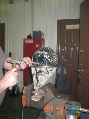

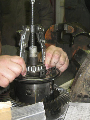

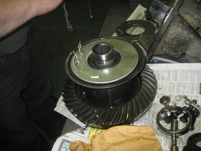

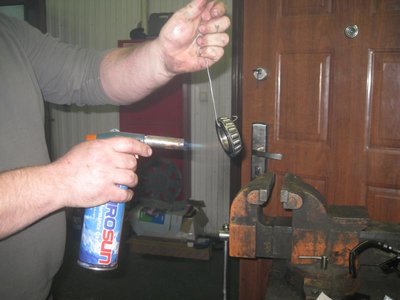

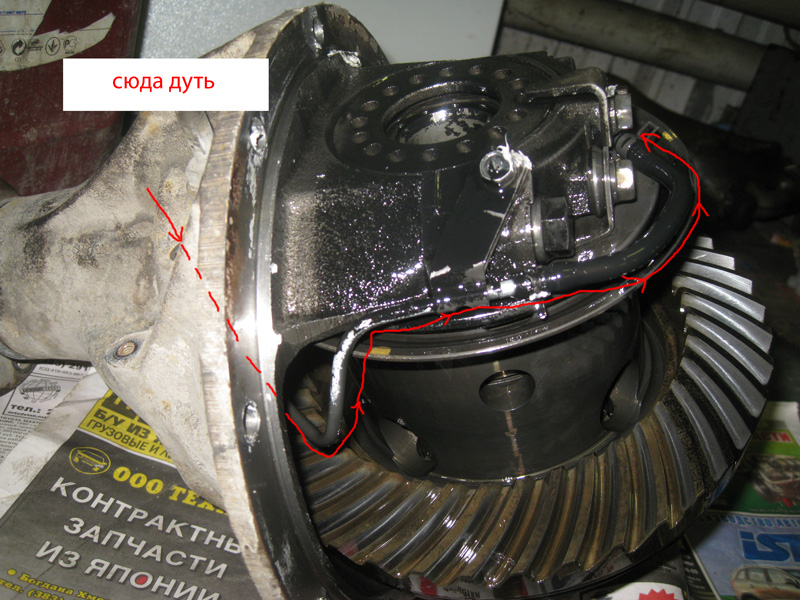

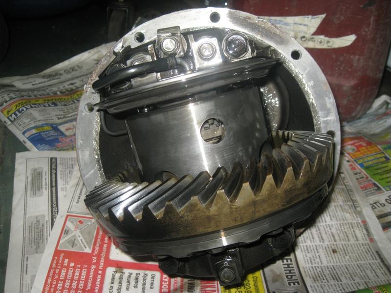

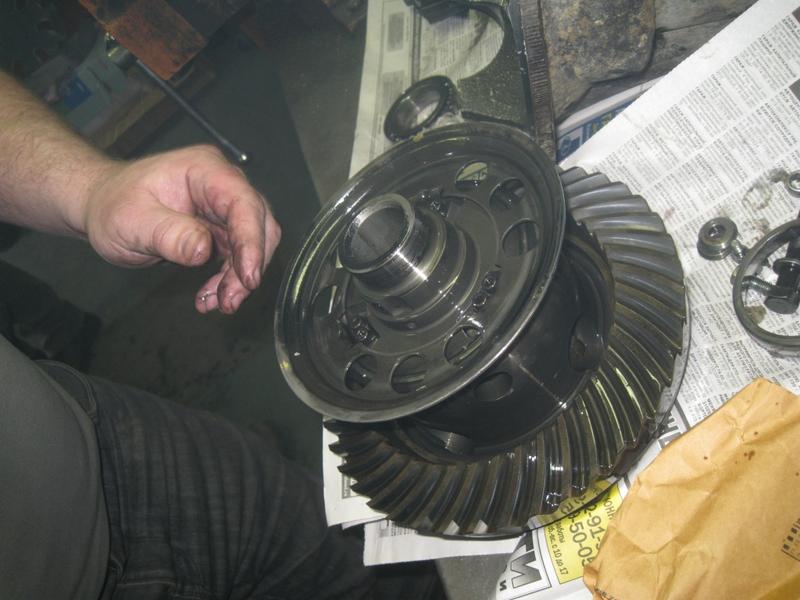

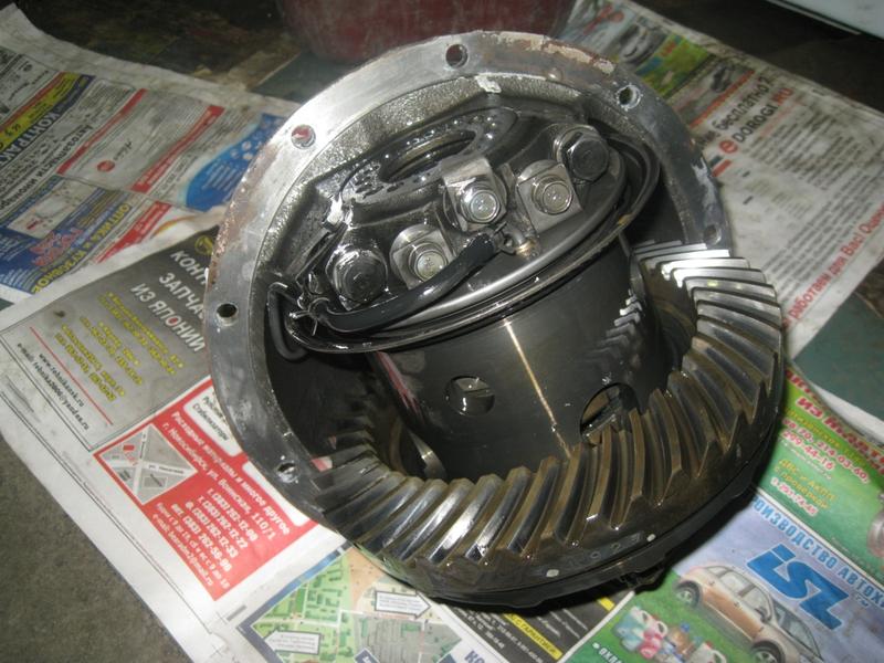

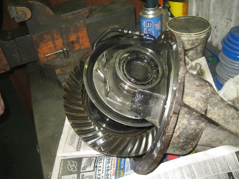

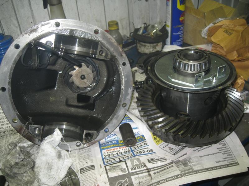

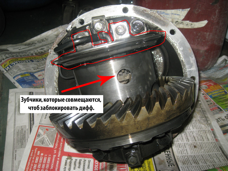

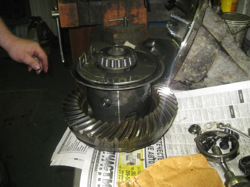

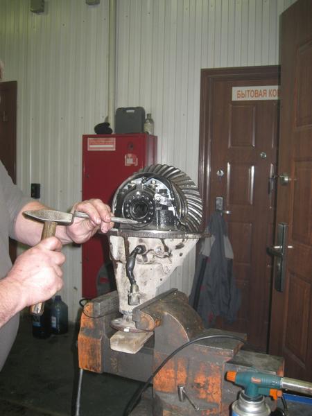

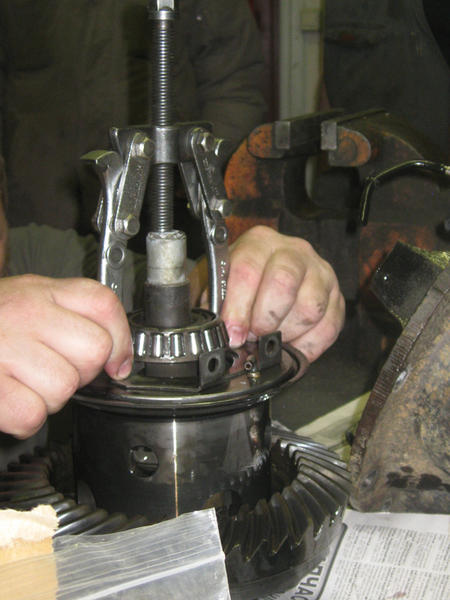

не помню откуда фотки стянулruban3688 писал(а): Диафрагма заказана, жду поступления. Присутствовал ли ты при проведении всех работ? Очень интересуют подробности.

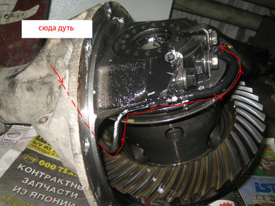

А у тебя при порванной диафрагме насос качал как обычно или же постоянно не выключаясь?DenisR писал(а): не помню откуда фотки стянул

это не моя машина, я просто нашел фотки в инете как меняют диафрагмуstrannik_ писал(а):

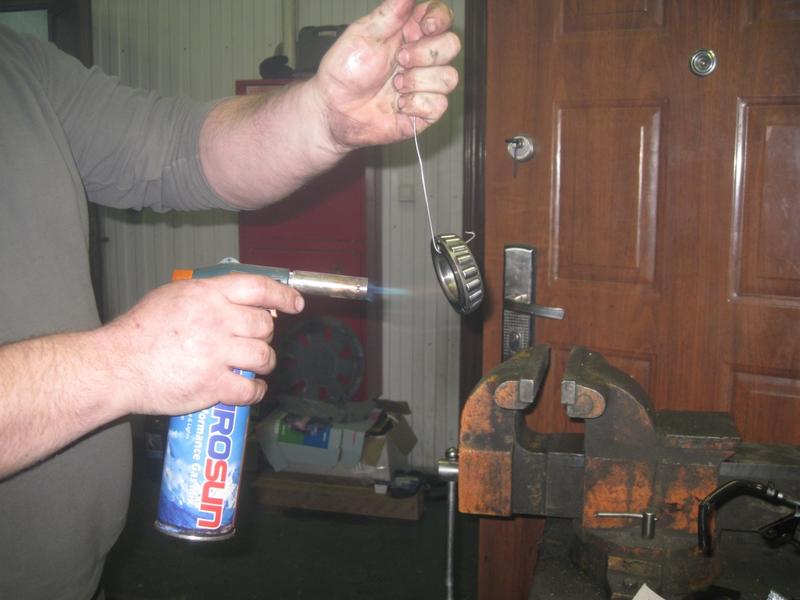

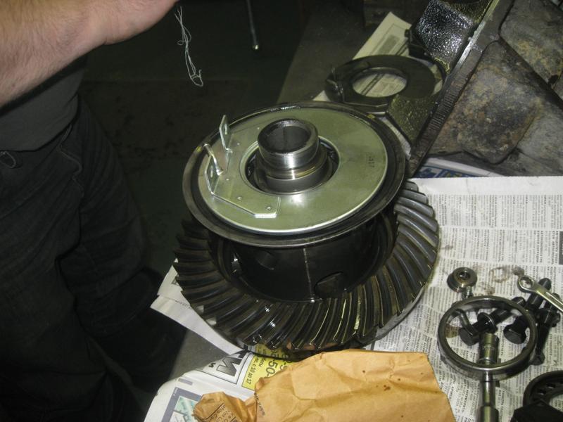

не помню откуда фотки стянулDenisR писал(а):ruban3688 писал(а): Диафрагма заказана, жду поступления. Присутствовал ли ты при проведении всех работ? Очень интересуют подробности.
Дааа, аж ностальгия. Данные фотки с пикапклуба, для меня были научным пособием. Мой отчет по замене на 76 странице
http://pajero4x4.ru/bbs/phpBB2/viewtopi ... start=1125
Правда ни в коем случае не нужно греть подшипник для запресовки, сейчас в нормальных сервисах есть всякого рода инструмент для вы- и за- прессовки.
Когда у меня сервисмены спросили, зачем выпрессовал подшипник? я ответил, что типа без этого не вытащить мембрану, они на моих глазах взяли мембрану и как в мультике "и входит, и выходит" новый подшипник соответствен уже стоял на месте.

strannik_ писал(а):А у тебя при порванной диафрагме насос качал как обычно или же постоянно не выключаясь?DenisR писал(а): не помню откуда фотки стянул
Насос будет качать, всё время, а воздух будет выходить через сапун заднего моста.

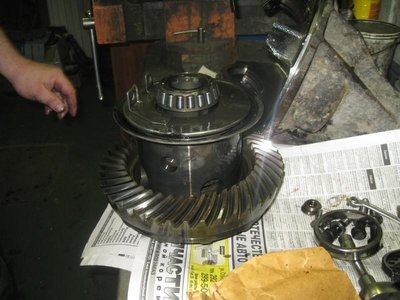

у тебя же автомат? значит подшипник внешним размером 79,9 мм , на ручке и 3.2 внешний размер 90, подшипник более жирный поэтому видимо и снимали, а твой проскочил в дырочкуAleksus089 писал(а): Когда у меня сервисмены спросили, зачем выпрессовал подшипник? я ответил, что типа без этого не вытащить мембрану, они на моих глазах взяли мембрану и как в мультике "и входит, и выходит" новый подшипник соответствен уже стоял на месте.

Спасибо. Значит у меня с мембраной всё нормально.Aleksus089 писал(а):strannik_ писал(а):А у тебя при порванной диафрагме насос качал как обычно или же постоянно не выключаясь?DenisR писал(а): не помню откуда фотки стянул
