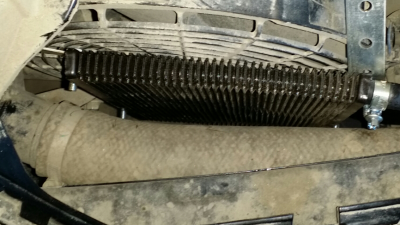

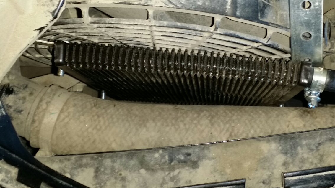

Поставил доп радиатор АКПП всё вошло без всяких проблем, ни чего не подрезал и не выдумывал.
Разница в работе АКПП ощутима.
Спасибо всем за советы и коментарии.
Кстати шланг использовал нашего российского производства г.Саратов, дюритовый, диапазон рабочей температуры от -50С до +130С давление 13 атм.

serg3250 писал(а):Поставил доп радиатор АКПП всё вошло без всяких проблем, ни чего не подрезал и не выдумывал.
Кстати шланг использовал нашего росийского производства г.Саратов, дюритовый, диапазон рабочей температуры от -50С до +130С давление 13 атм.
Поздравляю, молодца

Тут один товарищ уже с дюритом был. Сопливеть начало в конце концов. Ищите лучше нормальный АКППшный шланг.

В чём разница в работе проявилась ? А то я что-то радости обладания этим чудо девайсом пока не ощутил . Может жижу поменяю потом чего замечу ?serg3250 писал(а):Поставил доп радиатор АКПП всё вошло без всяких проблем, ни чего не подрезал и не выдумывал.

Сегодня в Челябинске +17 было, покатался с включенным кондёром, показалось что доп. вентилятор кондиционера стал срабатывать чаще.
Отсюда моё опасение, так как теперь радиатор АКПП стоит перед вентилятором кондиционера и занимает перед ним большую часть пространства, то получаеться что вентилятор будет задувать горячий воздух с радиатора АКПП. То есть теперь вентилятор будет нагнетать горячий воздух на радиатор кондиционера.
Чем это чревато и как это отразиться на работе кондиционера?
