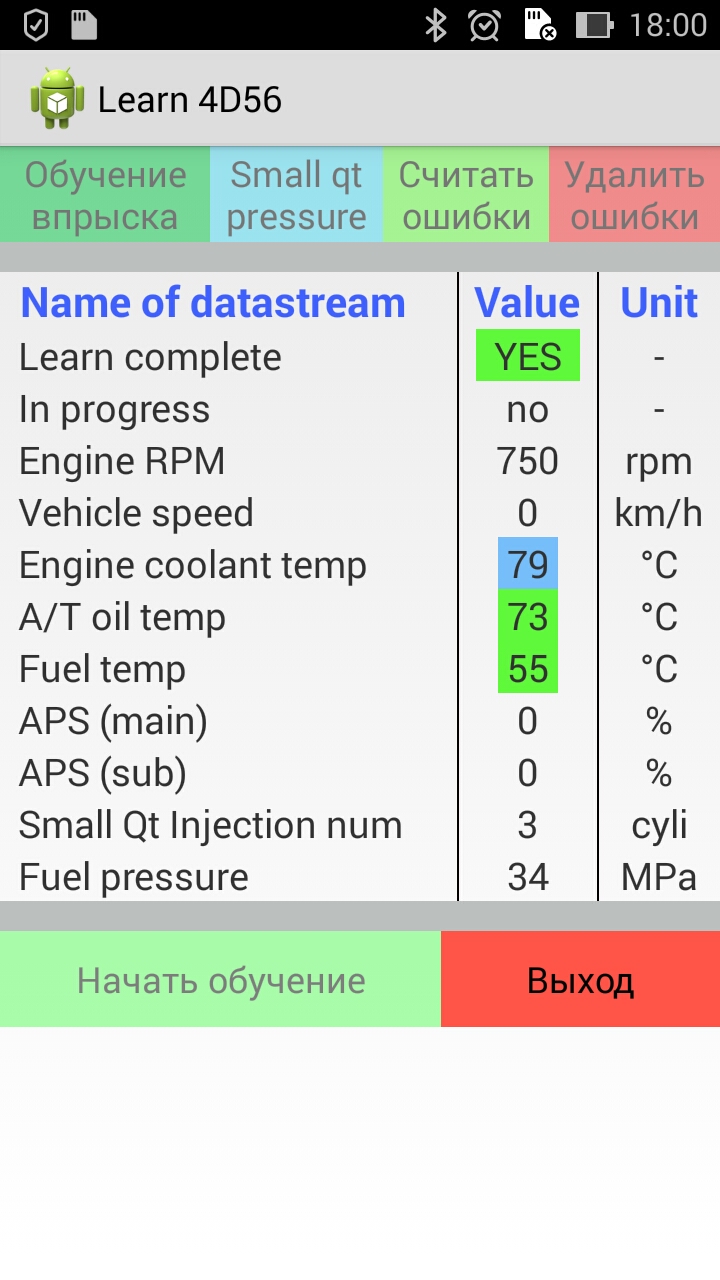

Вложением что получилось. Хз верно или нет. По первой телефон в сон ушел и обучение зависело. Потом нифига не функционировали. То Есть конектится, но обороты и прочее ничего не происходило. Вышел скинул клемы. Еще разок поездил на понижайке. И вроде как то что то обучилось. Спасибо :*THUMBS UP*:
Вот так должно получиться?

да, обучение прошло успешно

Обучился. Тут кто-то уже писал про такой вариант.
Заметил, что после колдунств с попытками запустить обучение и повторного запуска пахерика, каждый раз обороты подпрыгивали до 700 без каких-либо действий с моей стороны (все потребители выключены, это не подъем оборотов по печке; и звук двигателя специфический).
Т.е. машин запоминал, что с ним пытались что-то сделать.
В итоге в очередной раз ткнул кнопку Начать обучение в тот момент, когда обороты подпрыгнули, и обучение пошло.
