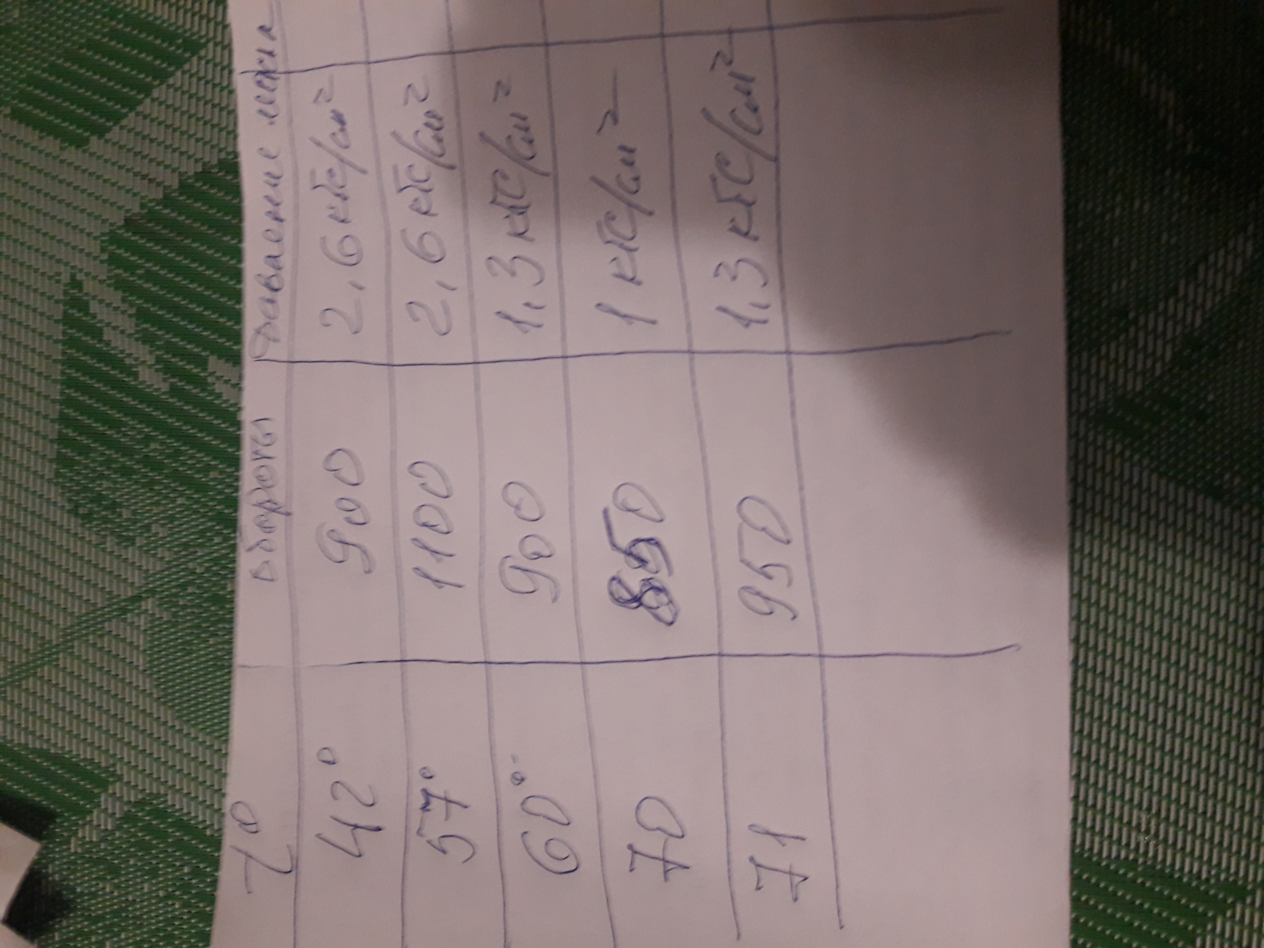

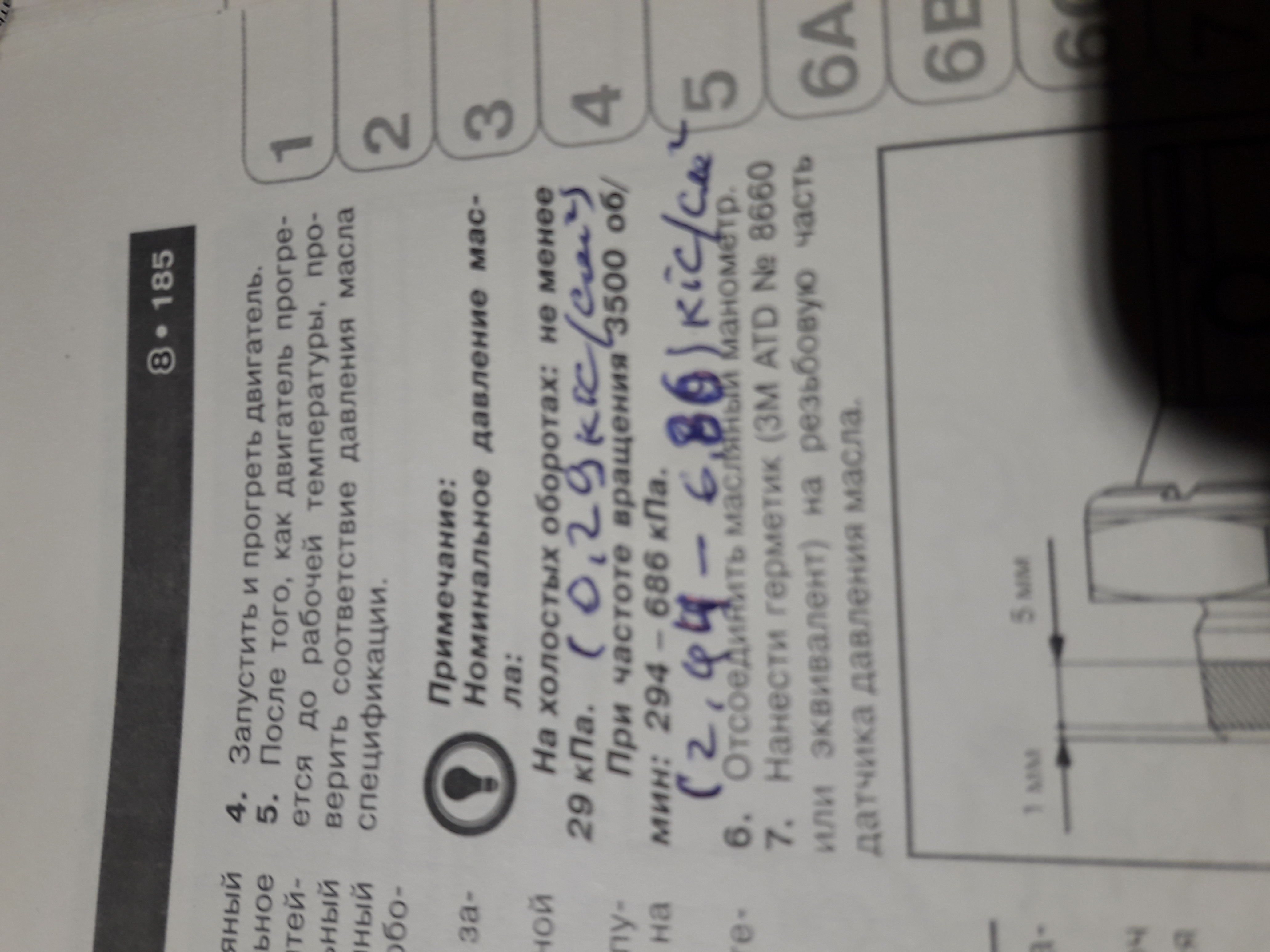

Вот мои замеры давления. К сожалению обороты поднять более не мог, один кувыркался. не охота было строить упоры на педаль. Да и так можно сделать выводы.
1 Фото из мануала
2 А это замеры
Оцените спецы.

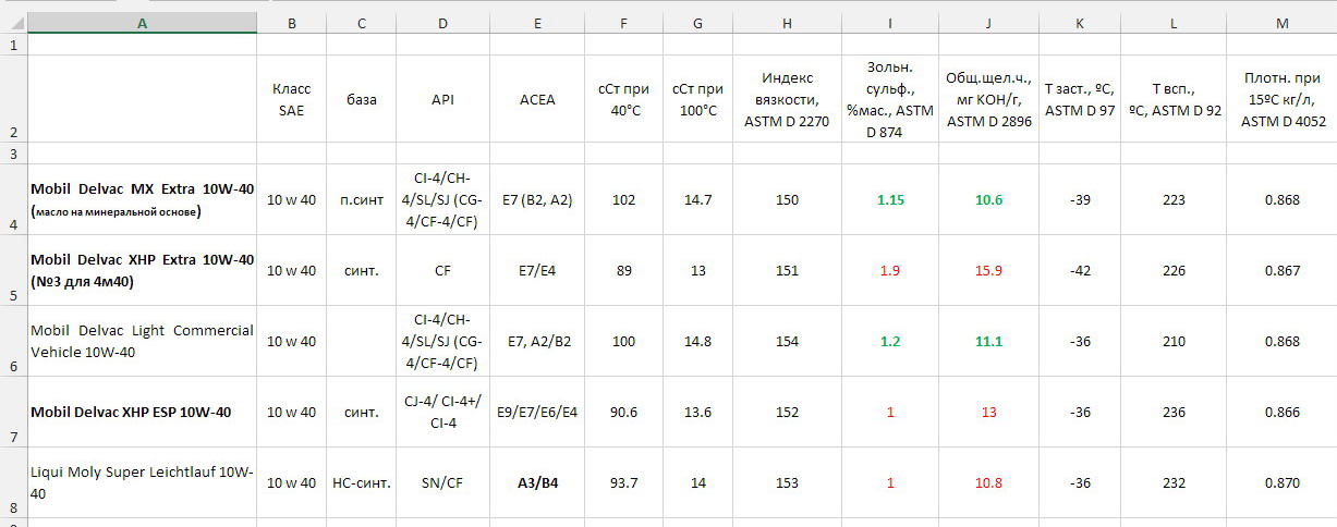

дед61 писал(а): В чем разница масел мобил делвак
В свое время составил для себя табличку по маслам Mobil Delvac и Liqui Moly, вот:
Вся информация с сайтов производителей

Оцените спецы.
Давление зависит от температуры и "износа" масла. Износ двигателя, условно, в расчет не берем. В Вашем случае единицу держит - пока в допуске...

Ну так "пока в допуске..." ::-D:
