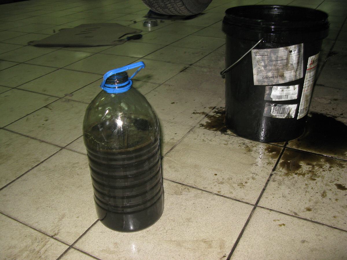

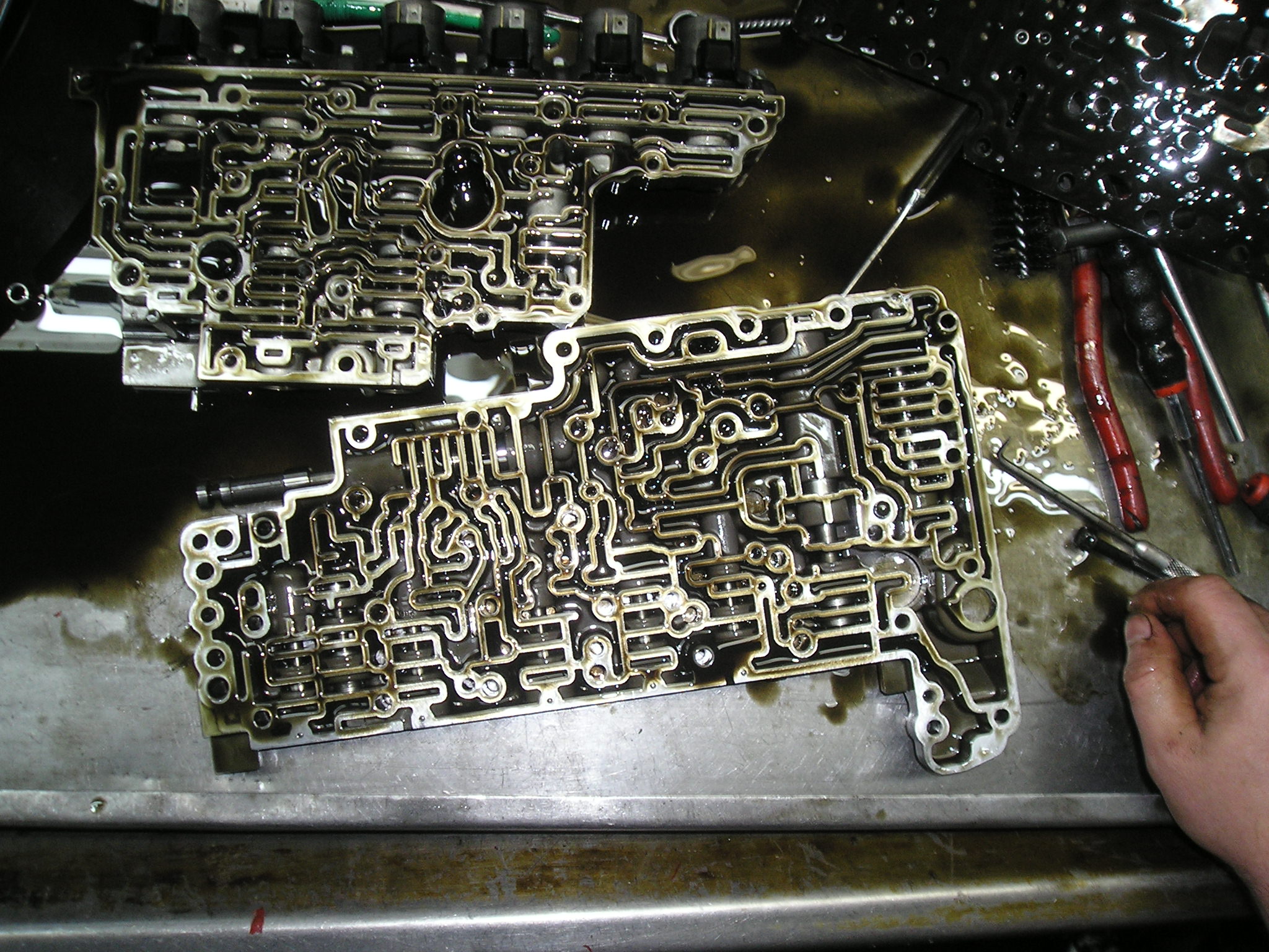

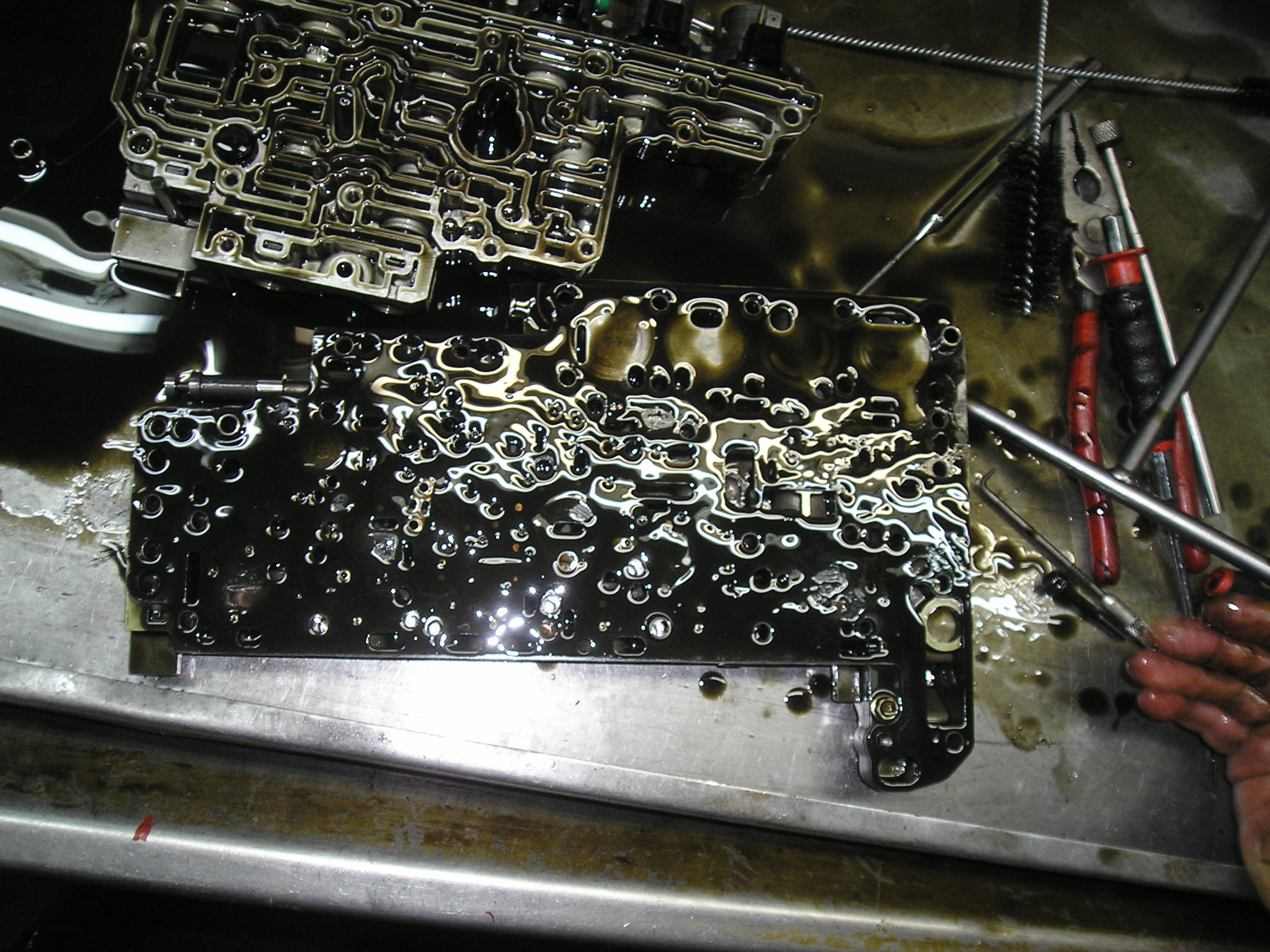

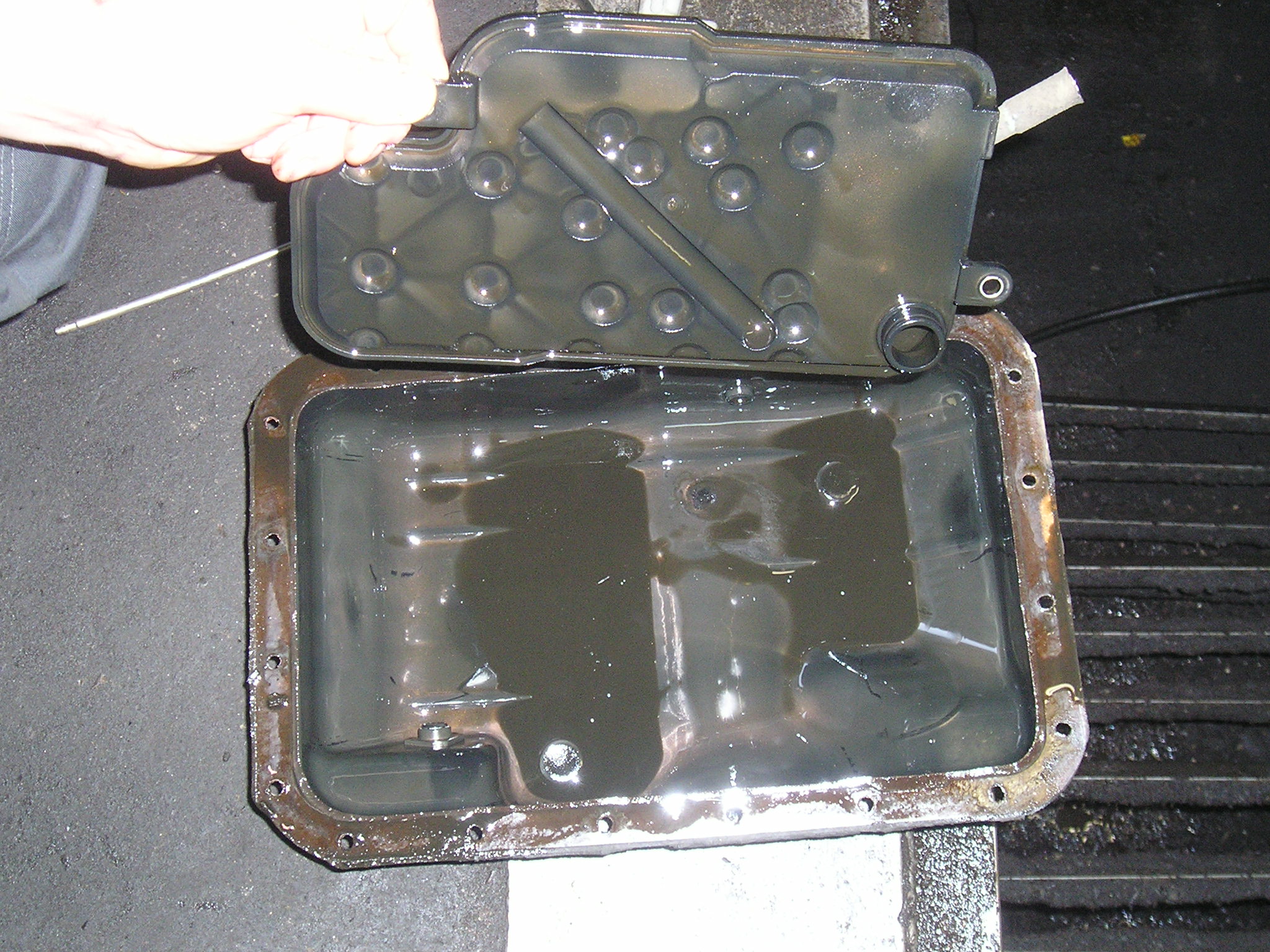

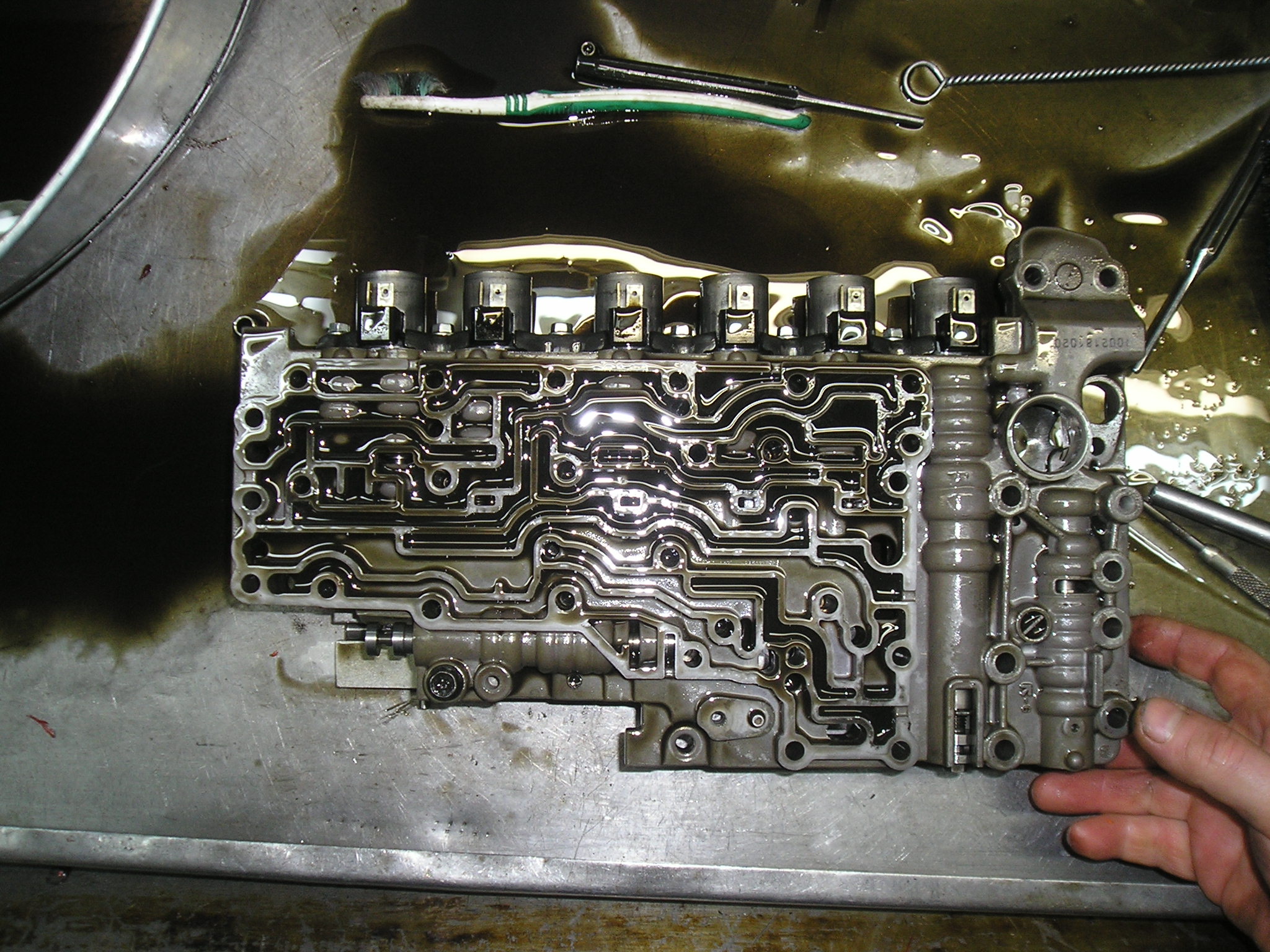

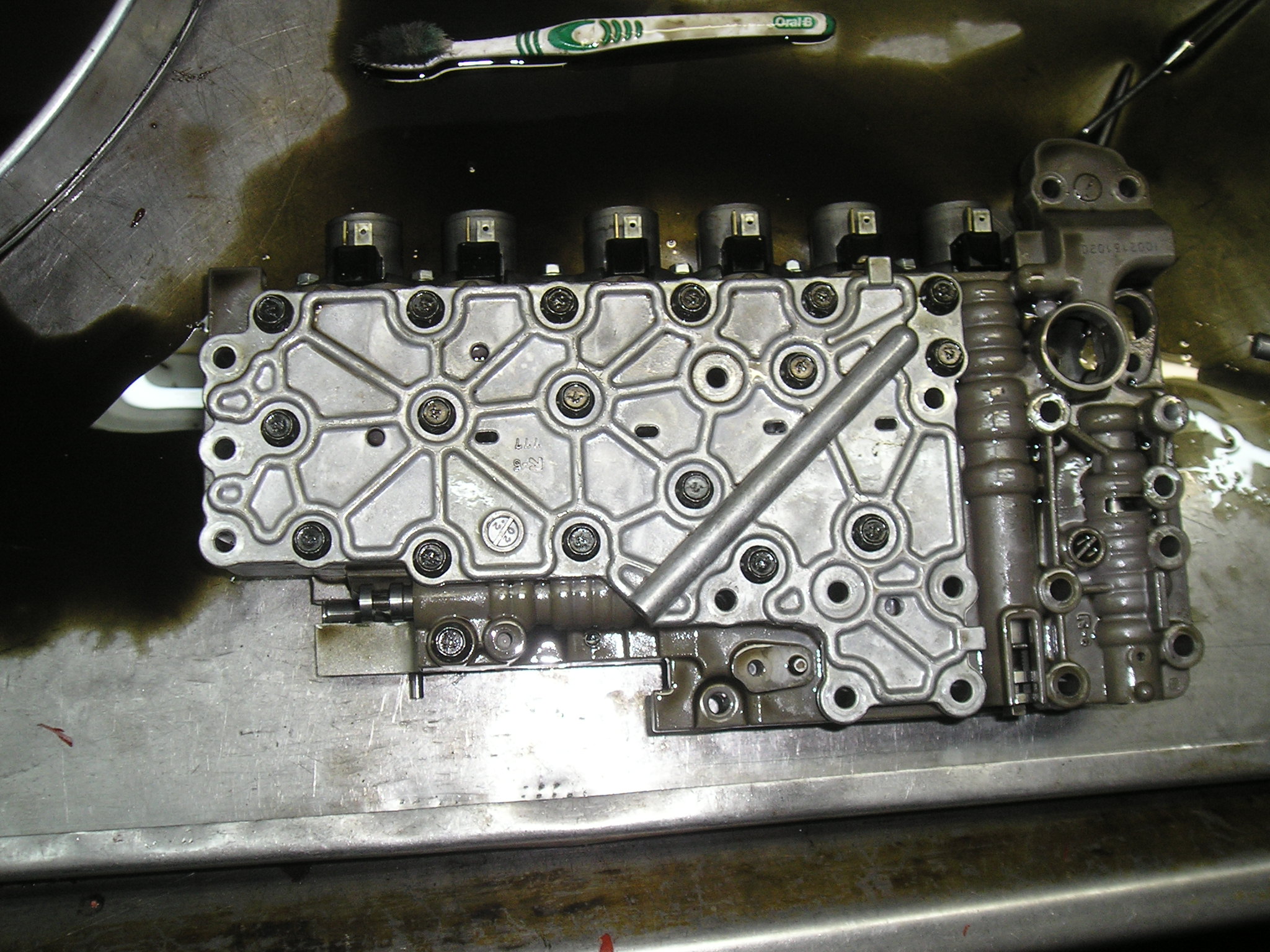

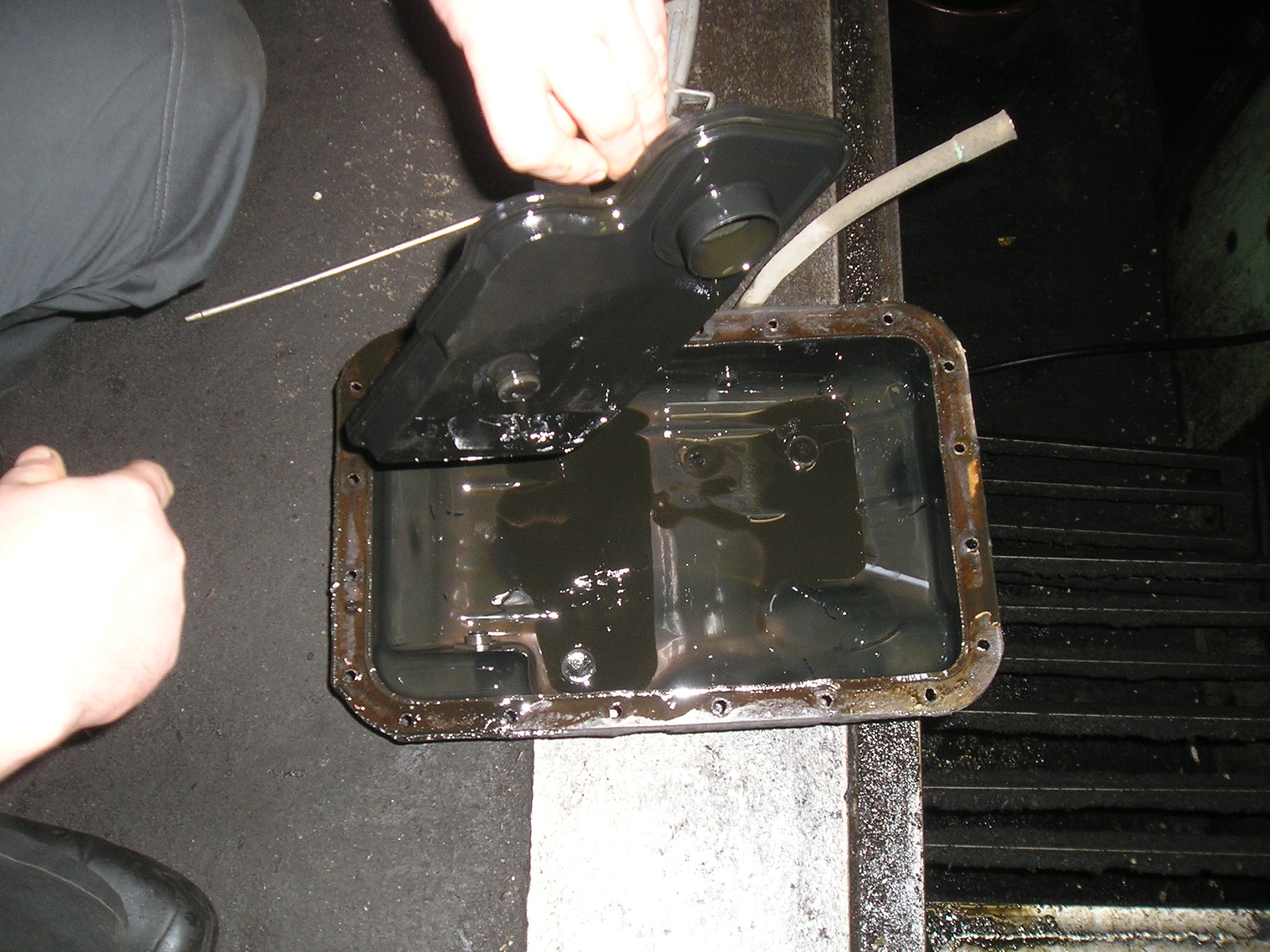

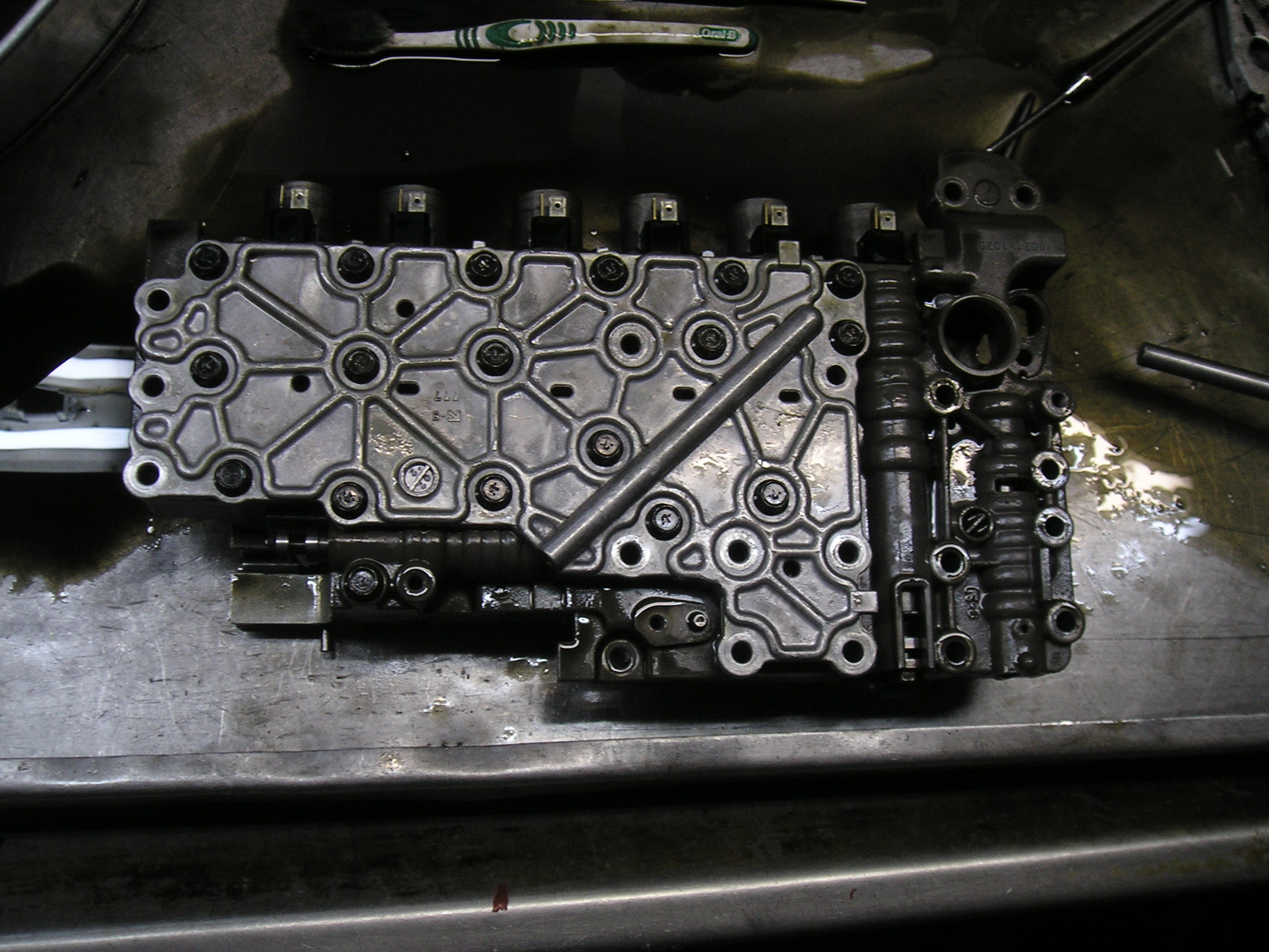

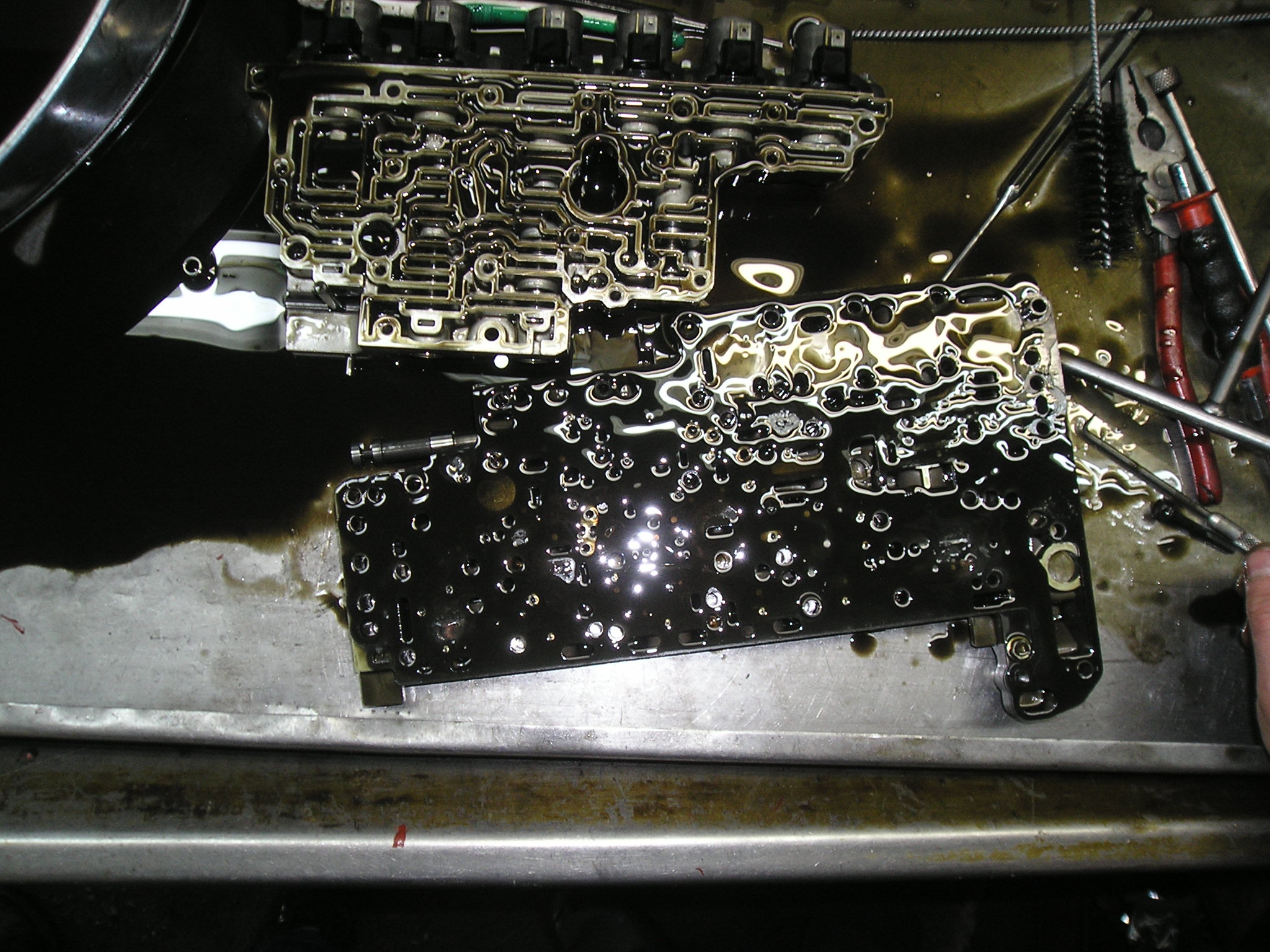

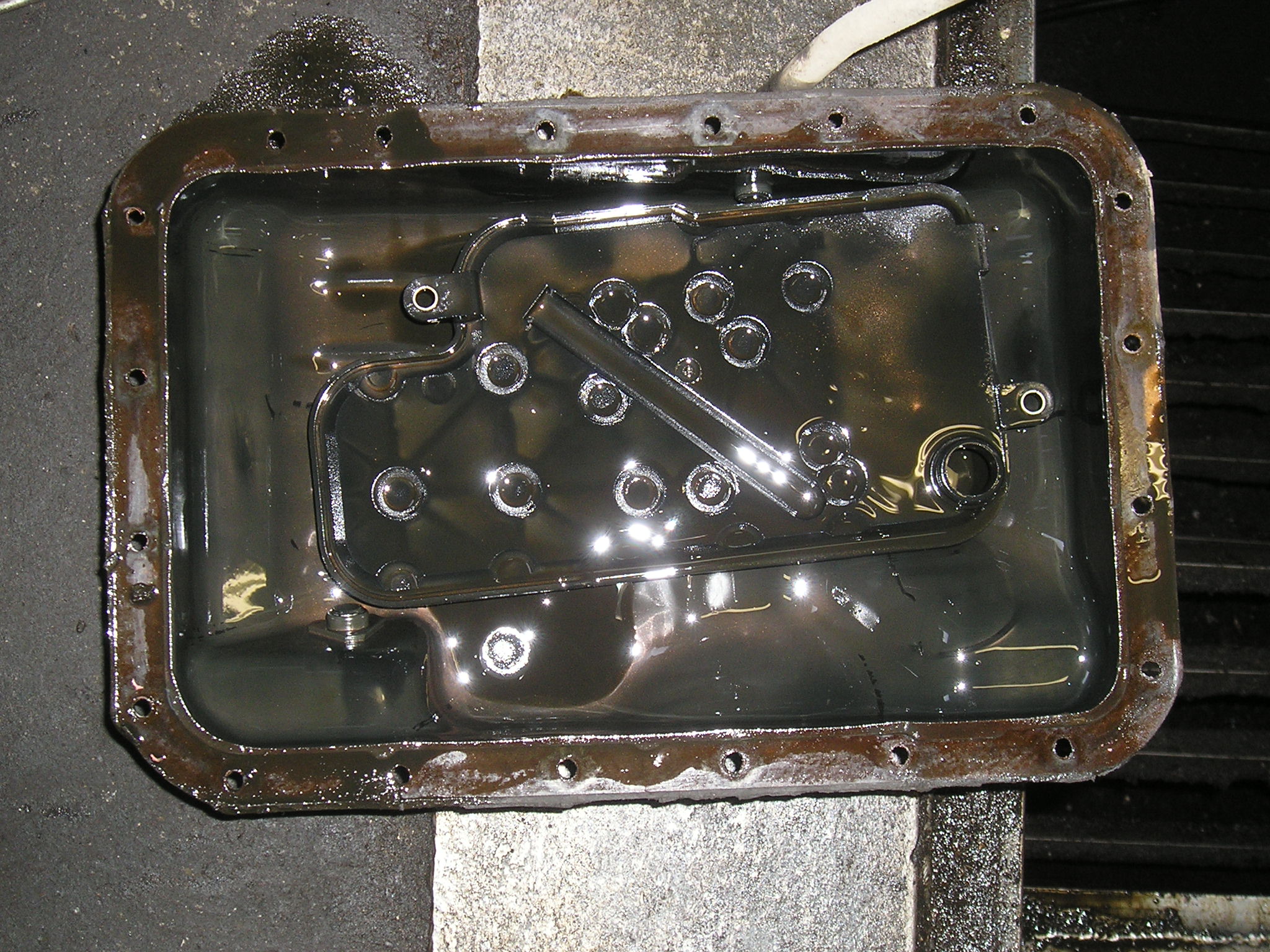

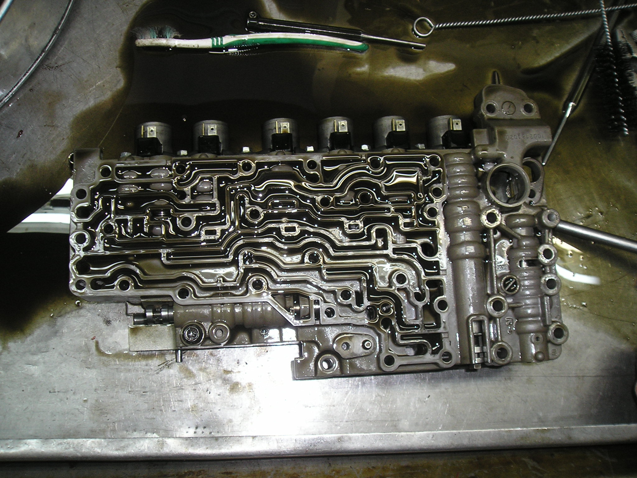

Внутри поддона было довольно чисто. На фото это не очень хорошо видно, масло довольно прозрачное, НО!!!! имело странный зеленоватый оттенок. Ни стружки, ни металлической пудры не видно. Сам гидроблок внутри довольно чистый. Прокладки не вспученные, не разбухшие, но поставил новые - благо стоят по 5!!! рублей (не шутка). Плунжера не зависали, но один хрен все вытащил и промыл. На фото видно специальные ёршики для очистки отверстий под плунжера. Собрал, поставили на место. Поставили дешёвый фильтр (250руб). Прихватили на несколько болтов поддон, залили петроканадовское масло D3M - http://petro-canada.petrolube.ru/upload ... SSPORT.pdf
по сути это простой Дексрон3 - только качественный. Прокачали 8литров - пока не пошло чистое масло. Сняли поддон, поставили оригинальный фильтр, новую прокладку поддона. Залили петроканадовскую синтетику Дюрадрайв - http://petro-canada.petrolube.ru/upload ... SSPORT.pdf
Прокачали полный объём. Выставили уровень. В принципе - всё. Сбросили адаптивные настройки. Старое масло налили в банку из под аджики - выставили на мороз - посмотрим что будет.
Ожидать изменения в поведении думаю не стоит - главное понять, ушла ли утренняя проблема. Вот что можно попробовать было, да вовремя не сообразил - это подкинуть компьютер АКПП с моей машины.... но хорошая мысля приходит опосля. Наверное трещащая башка и сопли блокировали мысли. Но с другой стороны - будет желание - недалеко живём.

из всего написанного я пока вывод сделал следующий:
1. ездит коробка 100 тыр иногда глючит, но не смертельно
2. потом ее разобрали все проверили - все ок, ничего не сломалось на родном (хз каком залитом ОД масле)
3. Промыли коробку, залили синтетику - глюки исчезли ну или снизились до незаметного состояния
4. радиатор не ставили
Вывод: не парить моcк и ездить так?
или я что то пропустил?
Хотя мой случай уникальный по природе. Зеленая жижа ведь отъездила 50000 км и только в самом конце пробега начала уже при +5 градусах на улице не всасываться насосом.
Мне получается помогла замена масла в коробке.
Либо что-то Игорь знает, но не говорит. Может сделал чего на пять копеек, но сказать не хочет, так как это его НОУ ХАУ, переводится как ЗНАЮ КАК, НО НЕ СКАЖУ
Наверное ему открыли какой секрет
Ну а если серьезно, то это твоя машина и твоя коробка. Сам принимай решение. Информации на форуме достаточно. Возможно это решение будет неправильным, но это будет твое решение и оно будет самое лучшее, ну или около того.
Для начала приедь к Игорю в гости, познакомься, привези подарок какой, глядишь и решение будет по коробке будет самым наилучшим
Ну а если не приедешь, то тоже не все страшно как кажется. Как сказал недавно сам Игорь, 40 000 рублей и новая коробка с синтетическим маслом, включая работу по замене - будет у тебя в кармане.
Только вот из Горного Алтая эвакуатор дороже возьмет, чем сама профилактическая замена масла да и нервы не окупятся.
