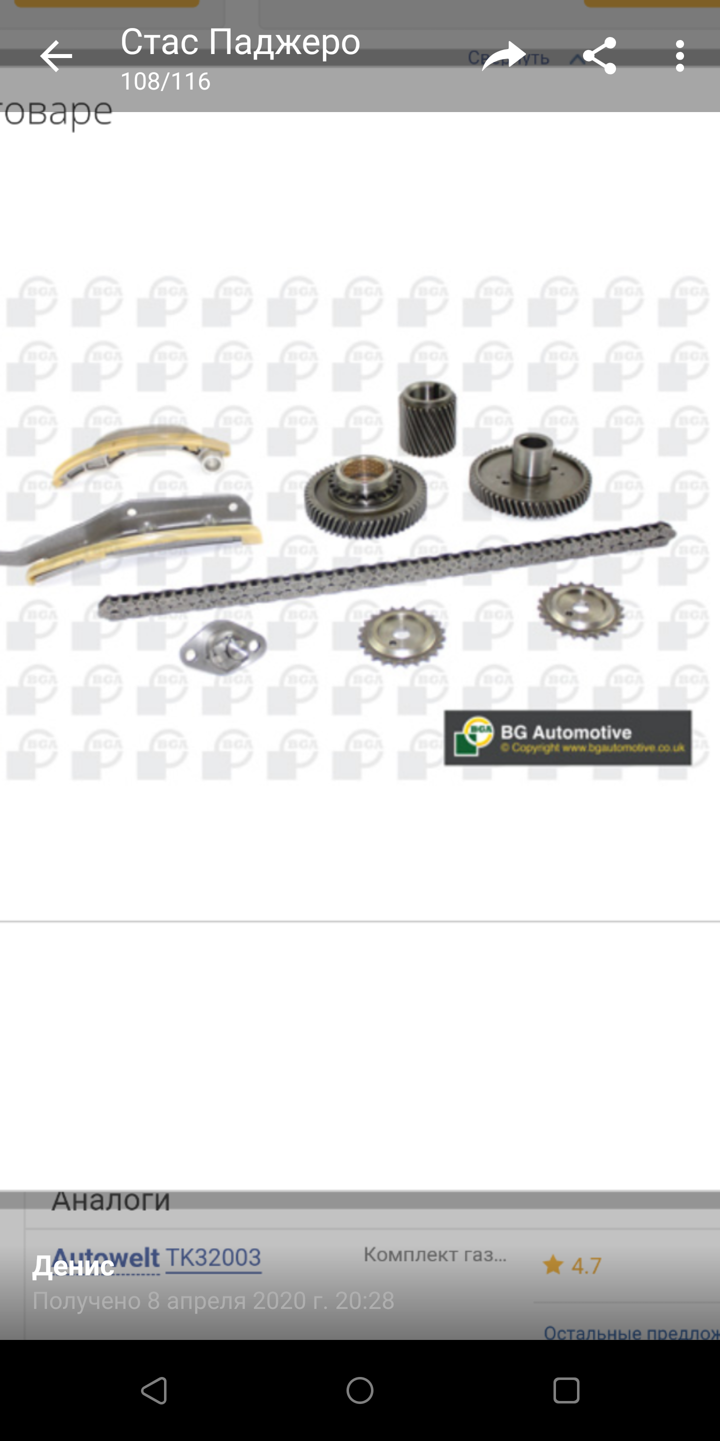

Dizel Man, Это на что-то влияет? Просто я его вынул из комплекта ГРМ ( комплект цепи со всеми звёздочками и шестернями покупал не оригинал, а фирмы BGA, из-за финансовых трудностей). Я его уже поставил, снимал опять крышку клапанов...вдавил поршень, потянул за леску, а потом петельку лески скинул с защёлки, и защёлка упала вниз. Что-то ещё нужно сделать? Или можно пробовать заводить? Только закончил сборку...

Denis2011, пойми Сергея правильно, он не даст тебе прямого ответа, не будучи уверенным в качестве установленных тобой запчастей. Нонейм запчасти - это всегда лотерея. Я к примеру забраковал цепь из набора как только увидел воочию оригинальную. Пришлось покупать все заново, но же оригинал несмотря на стоимость. Газораспределительный механизм не тот узел на котором стоит экономить. Его ресурс очень высокий, а последствия установки нонейма порой катастрофичны.

winter1971, Так BGA известная фирма...это не ноунейм...и когда я спрашивал про "можно заводить", то имел ввиду, не нужно ли ещё чег-то делать перед запуском....

Нет, больше ничего не нужно делать. По наборам - все эти фирмы являются всего лишь упаковщиками, а не производителями. А где они закупают детали одному Богу известно.
