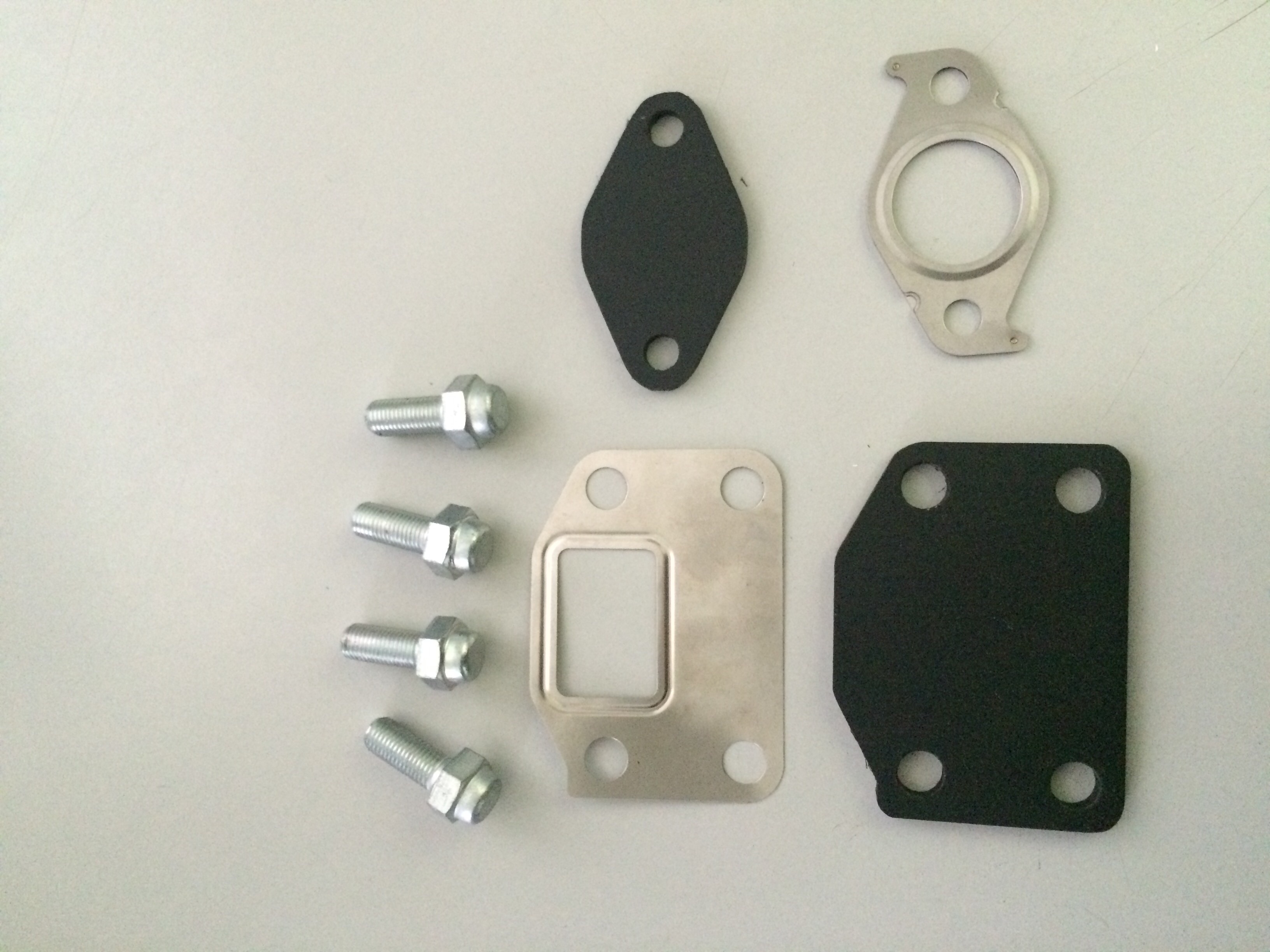

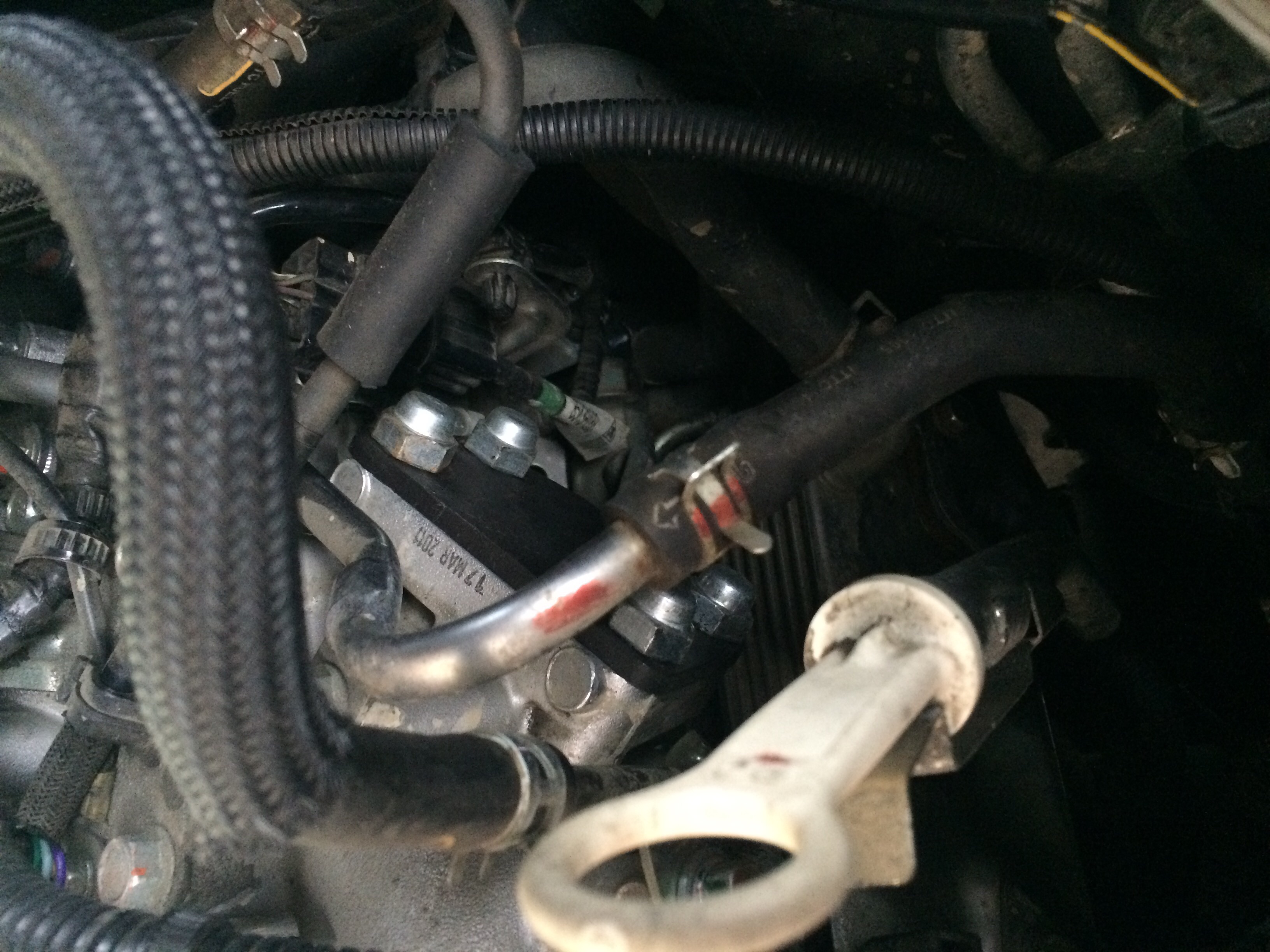

Отмечусь
Выкинул ЕГР в дальнейшем возможно продам,
так как ставить назад 100% не буду
Заглушки поставил на пробеге 20т сейчас 35т минусов не обнаружил!
Пластина 4мм сталь и на выпуск и на впуск, метал зашкурил и покрасил термостойкой эмалью!
болты на 17 купил в Руси, оригинальные прокладки.

Маленькие заглушки из нержи давно готовые лежат, времени все нет(((belyak80 писал(а):Отмечусь
Слушай а большой заглушки чертежа не осталось? Сделать бы сразу все;)

А ты тоже собрался снимать клапан ЕГР? Если нет, то большую заглушку и не надо. Лучше заглушить маленькими заглушками на входе в теплообменник и на выходе с него.
NMPS 2011, S05.
Сергей_
- Сообщения: 281
- Зарегистрирован: 23 сен 2013, 10:34
- Мой автомобиль(и):: Pajero Sport 2
- Откуда: МО
- Благодарил (а): 10 раз
- Поблагодарили: 13 раз
Re: У кого заглушен ЕГР прошу (Пути решения)
А зачем вторую ставить, разве одной на входе не достаточно????Fozzie писал(а):А ты тоже собрался снимать клапан ЕГР? Если нет, то большую заглушку и не надо. Лучше заглушить маленькими заглушками на входе в теплообменник и на выходе с него.
На выходе глушить, лишние.
