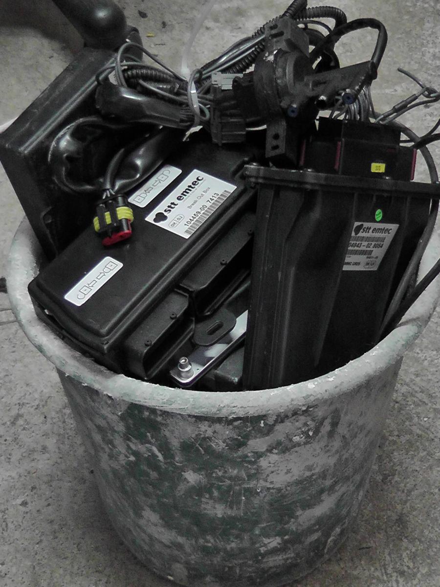

Re: прошивка 4d56
Да, я знаю, там зазор больше. У меня так сложилось, что на новом НПС STT не встречал.
Только на Эльках. Как сказал ты про STT, так навеяли старые воспоминания.
Был у меня оппонент на одном форуме, у которого был установлен STT. Спорили мы с ним,
как говорится до ус-рачки. Он так отстаивал целесообразность своего приобретения,
опираясь то на настоящее Шведское качество, то на выбор ОД, то на то что вещь за 2000$
по умолчанию лучше всего. Так спорили, что зашло дальше. Купил он через подставных мой блок
и объявил что сейчас настанет час истины. Арендовал диностенд, по-моемому даже в другом городе.
Сделал замеры с моим блоком, опубликовал. Графики были красивые, без всякого подвоха, я предложил
компенсировать затраты. Человек принципиально отказался. Потом настал кульминационный момент,
когда поехал на стенд с STT.
С STT машина показала худшие характеристики чем в стоке. Начались разбирательства, с ОД, который просто пожал плечами,
потом с самими Шведами. Шведы не сразу поняли в чём дело, но через время поняли что пахнет большим скандалом. Человек то ли менял блок, то ли купил новый на другую машину, было их два у него.
Шведы в конце концов разобрались, оказывается они продавали блоки прошитые линейной прошивкой, без прибавки. Так они оправдались, но их клиентам легче не стало. На диностенде стал постоянным клиентом, за какие то замеры даже денег не брали. Мастера понимали всё положение.
Сколько их ОД поставили за эти годы, сколько их сейчас ещё ездит? От себя скажу, блок вносил свои погрешности на линейном, вылазили побочные эффекты. В виде некоторого падения мощности на стенде и у некоторых плохо заводилась машина на холоде. Прибор за 2000$. Есть в личных запасниках, пару вёдер приборов. Такие вот воспоминания.

Re: прошивка 4d56
Витеки обычно хорошо видно, они яркие. Как правило возле левого крыла лежат, между аккумулятором и блоком предохранителей.
С STT сложнее, он включен через переходник, между ЭБУ и проводкой. Надо снимать обшивку, справа от ног пассажира.
