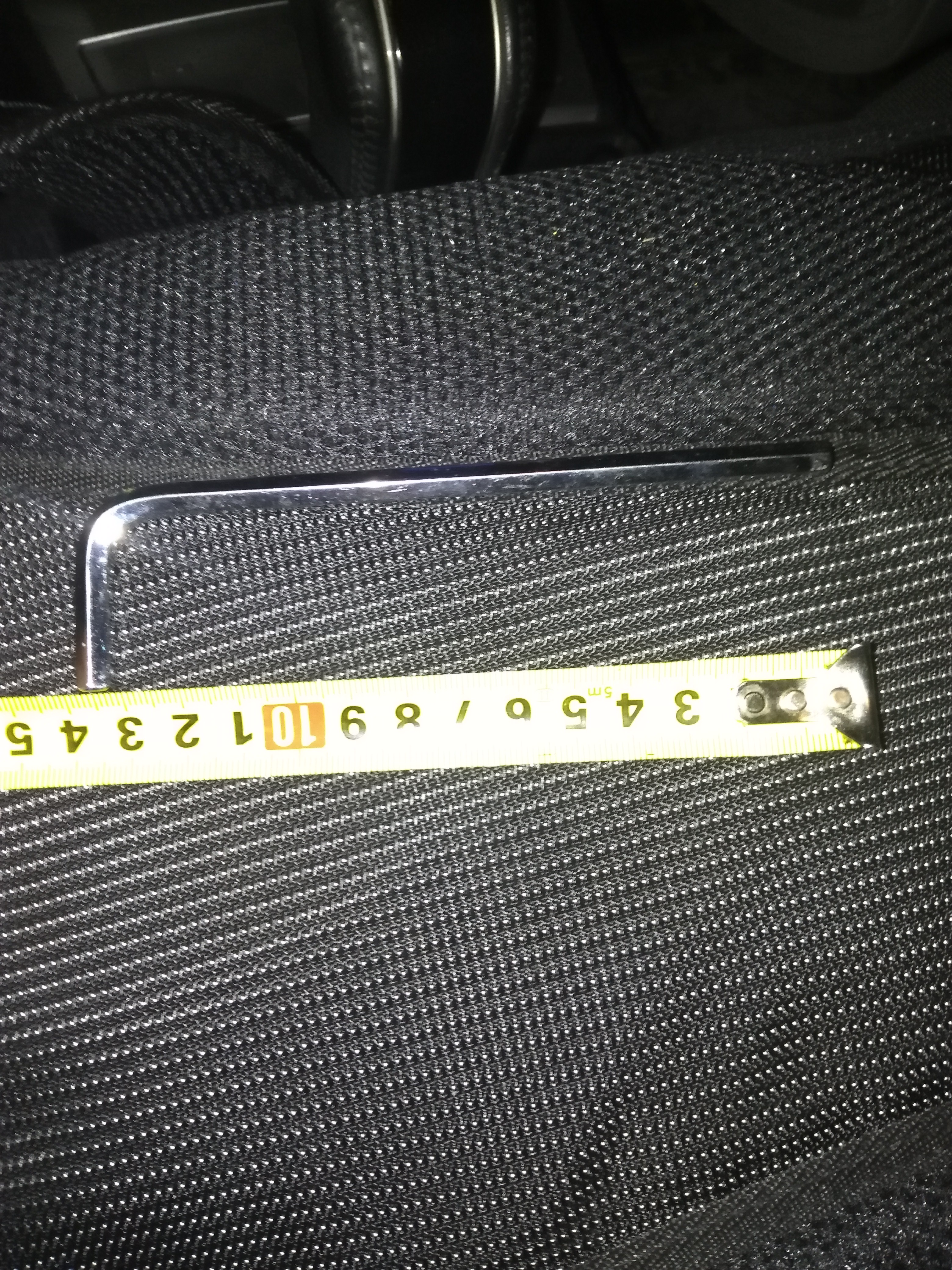

Ключ шестигранник 6 мм
Только не надо брать какой-нибудь стэнли, матрикс и прочее ,,полупрофессиональное,, дело техники.
п.с. изменил картинку.

На фото болтов, приведенных Снупером, есть подозрение: работа олимпийской сборной Росси по тяжелой атлетики, да еще и под допингом! ::-D:

ПС. я бы не стал брать ключ, как на фото: в нем на рабочем конце есть выточка- место возможной поломки для "пути Агаши" или отрезать кусочек с этой выточкой.

Правильно Юрий заметил, ключ без шара.
Если надо удлиннить, оденьте на него головку с каким надо удлиннителем.
