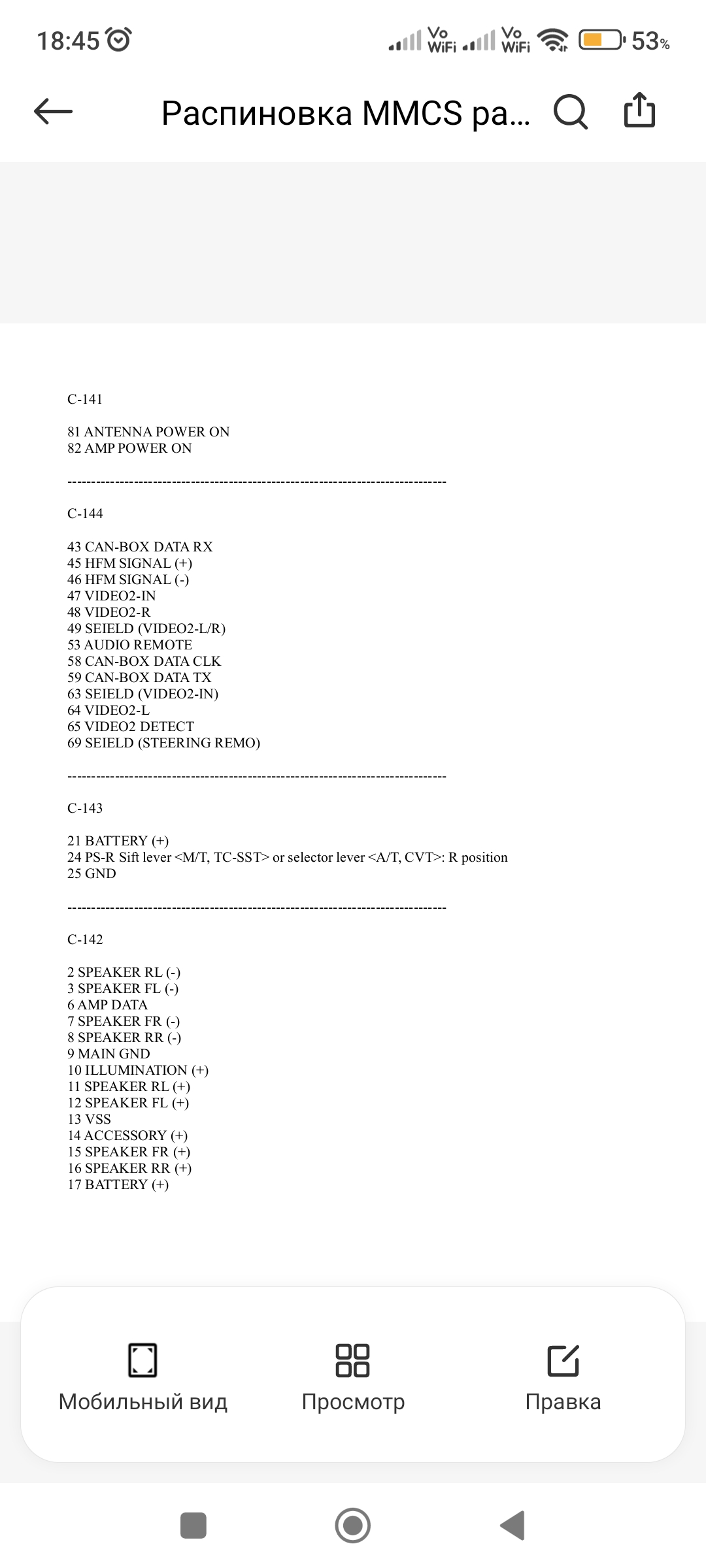

Вот распиновка NR 261, R03. Надеюсь вопросов и одинаковых тем станет меньше) всем удачи.

Вот только при сохранении скринов распиновки картинки невозможно рассмотреть. :(
Электрики в Обнинске есть, но не хотят с этим заморачиваться. Им проще состыковать разъемы а не шевелить мозгами, получить бабло, а далее "хоть трава не расти".
Если возможно, еще раз выложить распиновку, в большем размере.

Киже писал(а): распиновки картинки невозможно
Нажимаем на картинку, открывается, потом долго держим палец на ней, открывается окно, и выбери СОХРАНИТЬ. В галереи посмотри

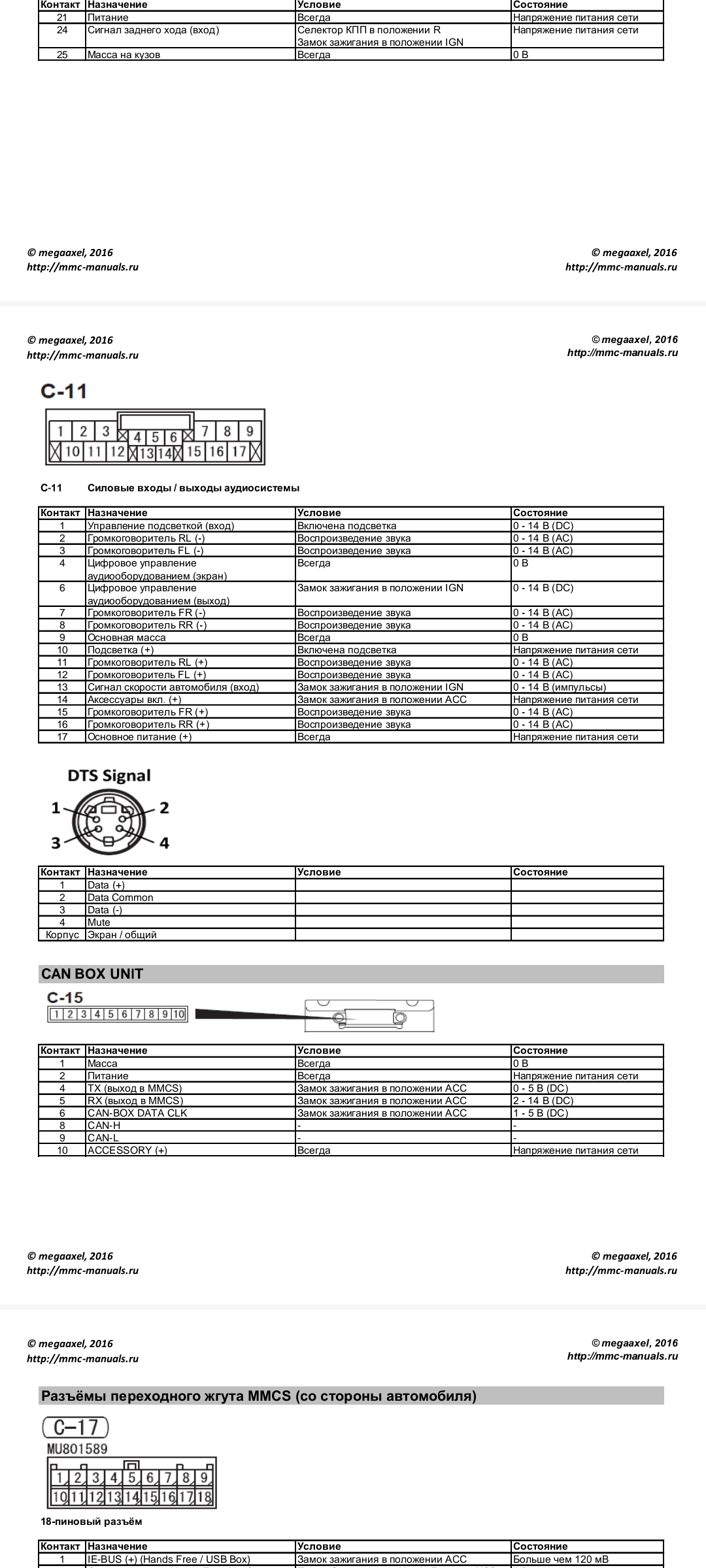

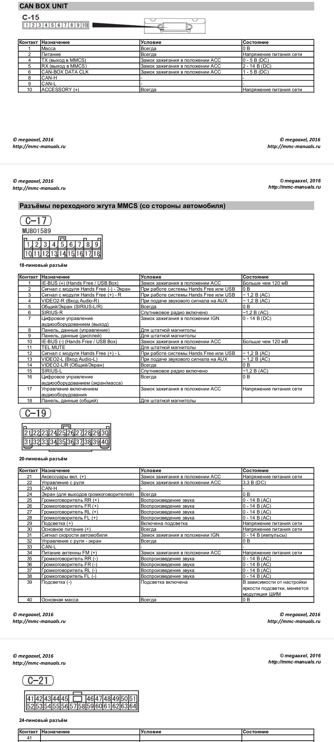

Киже писал(а): Если возможно, еще раз выложить распиновку, в большем размере.
Масштаб сами выберете.)))
http://mmc-manuals.ru/manuals/pinouts/MMCS_NR-261.pdf

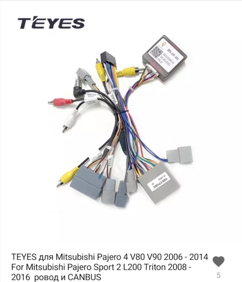

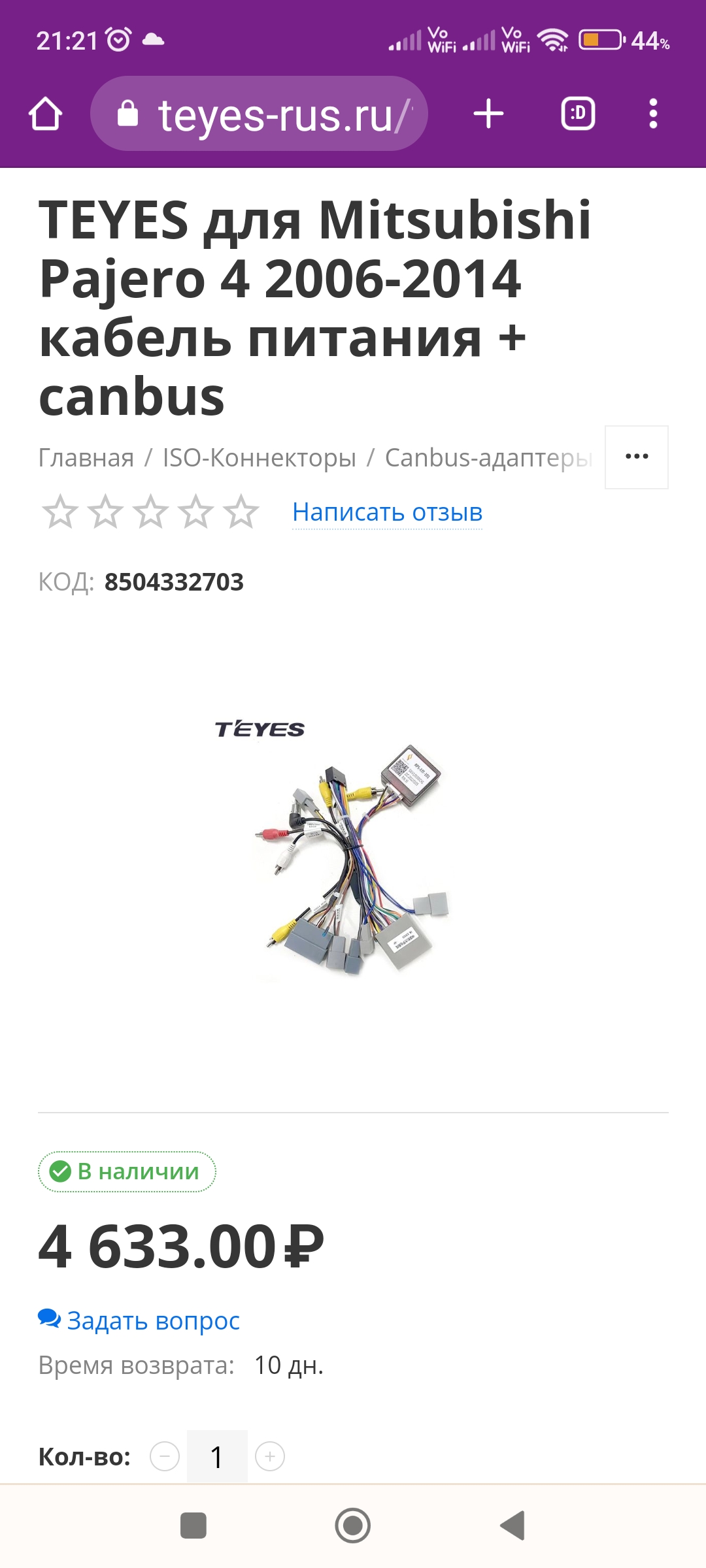

Киже писал(а): магнитолу MMCS R03 на китайский Android 10.1 4G Pro (4\64)
Есть уже на Алиэкспресс проводка и переходники для R03
https://www.drive2.ru/l/630759860236999572/

Сообщение gansales »
Хорошая новость, попробовал найти это, на али, и ни фига,
Нашёл в Москве, но цена.....

Сообщение Begemot2014 »
gansales писал(а): но цена.....
Но, как водится, 1-2 пина не пропаянные. Искать их одно удовольствие. Никому не рекомендую. Скрутка надежнее. :*THANK*:
