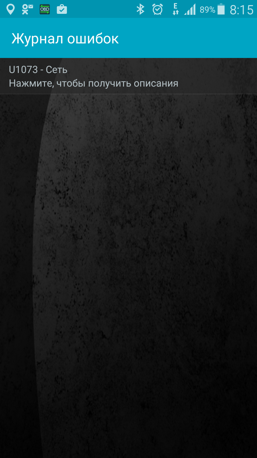

Где что менять? Самому можно? У меня диллер разводила, пытались развести на замену рейки говорят течет, что то подлили в пыльник. Я их послал. Вот 4ре месяца ни капли не течет. Кто подскажет что за ошибка? U1073?lesnik5000 писал(а):Ошибки считай для начала. МУТом дилерским. У меня примерно так проявила себя сгнившая проводка АКПП. Та, которая ищется по кодовому слову "ингибитор". Если у тебя проводка, есть и картинки на форуме.tu177 писал(а):добрый день!
не первый раз уже замечаю, при переключении в коробки в положении D не всегда загорается на дисплее и машина соответственно не едет, на экране просто пустота, уже было даже в небольшой пробке. лечится переключением вперед N назад D.
что делать?
- SNOOPER
- Сообщения: 57354
- Мой автомобиль(и):: NewMPS
- Откуда: 78
- Откуда: Spb
- Благодарил (а): 1023 раза
- Поблагодарили: 4772 раза
Re: Помогите информацией новичку! "вопрос-ответ"-II
Там же написано СЕТЬ.
BUS OFF - тоесть отключение шины данных между блоками.
Возможно из за сигналки, секретки или турботаймера.
Если только она одна, не обращай внимания.
