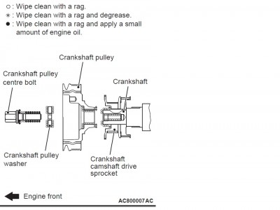

Кто будет снимать шкив коленвала- совет. :*VICTORY*:
Фиксатор резьбы на болт шкива(при сборке) много не лить. Вообще достаточно 1й капли.
Иначе лишний фиксатор выдавливает по резьбе, он попадает между шкивом и кв, потом тяжко стянуть шкив. А если случай сафсем запущенный, т.е. фиксатора налили от души, то по шпонке кв он может попасть под шестерню кв- там и не ударить и не каждым сьемником подлезть. Шестерня колится моментально......

Свят писал(а):Кто будет снимать шкив коленвала- совет. :*VICTORY*:
Вообще умные люди говорят, что болт этот, если его каждый раз менять на новый, не доставляет проблем, при закручивании его должным моментом и безо всяких фиксаторов :)
Мнений столько-же, сколько людей. А наше дело маленькое- фильтровать информацию. Ещё умные люди говорят, что болт кв тянуть динамой- это балавство.... Примеров этому достаточно в профильной ветке.
Так что видимо каждому своё.
Я лишь говорю о том, что можно с фиксатором перебарщить (если использовать), мол кашу маслом не испортишь...- это не так. Тем более, если человек раньше его не использовал а в *этот раз* решил...

Свят писал(а):
Napic писал(а): Вообще умные люди говорят, что болт этот, если его каждый раз менять на новый, не доставляет проблем, при закручивании его должным моментом и безо всяких фиксаторов :)
А не пробовали "умные люди" почитать что по этому поводу говорит производитель?
Тебе Свят вообще, как бы это помягче сказать, как дилеру грех литературу служебную не читать.
Хотя дилер он "умный", чему учиться, сам научит. :]:-O:

Motor писал(а):Ну и что же нам говорит производитель?
производитель говорит что на болт который крепит шкив к коленвалу никакой герметик не нужен.

Motor писал(а): Донт андерстенд!
сверху пишут
SNOOPER писал(а):
Тебе Свят вообще, как бы это помягче сказать, как диллеру грех литературу служебную не читать.
Хотя диллер он "умный", чему учиться, сам научит. :]:-O:
ты спрашиваешь
я тебе ответил
Саш, вот опять ты меня на Вы.....
Что я не так сказал? Насчёт диноключа- это ирония. Я мнений своих не высказывал. Не упамянул лишний раз, что, как говорит Напик- мануал-наша библия?. Так это и так понятно, причём наверно всем. Но вот некоторые по ходу *делают как сам хочу* или *как получится*. И у каждого будут нормальные такие оправдания. Так всегда.
Вот приехала ко мне машина на ГРМ сверху донизу облитая фиксатором резьбы- я пол тачки сломал, раскурочил нафиг, ибо фиксатор с..а злой.......
Так вот об этом и говорю- если кто использует- капельку надо. Не использует- ваще самалёт. Чтоб машину потом не ломали как я.

Свят писал(а): Саш, вот опять ты меня на Вы.....
Что я не так сказал?.................
Мне уже честно надоело эту картинку выкладывать, а тебе вообще грех это не знать.
Где, черт побери, сказано хоть про какой либо фиксатор?

Саш, перечитай ещё раз пост, с которого сыр-бор.............
Я никому ничего не советую, но это не значит, что люди делать этого не будут :*WALL*: Почитай гугл, яндекс и остальную шляпу
Картинка картинкой, но она старая очень, поэтому надоело наверно....... Motor oil хде?
