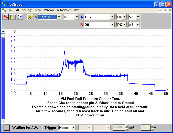

MAVR64 писал(а): FGC, конденсатор сглаживает броски напряжения? От блока?
Нет, от датчика давления. Иногда на топливе с отклонением по плотности, иногда из за индивидуальных особеностей топливной, вырастает амплитуда нестабильности давления топлива.
Эбу порой пытается отреагировать изменением положения регулятора давления, на очень короткий всплеск, что в очередной раз вызывает всплеск противоположной амплитуды.
Механика не успевает за электроникой. Конденсатор сглаживает мусор выбросов, что в свою очередь снижает ложные команды с эбу на клапан и он же их меньше производит. Обратная связь, которая сглаживает фактическое давление. Без него иногда возникают крайности, когда
на пике выброса эбу даёт команду на закрытие клапана, давление уже выравнилось, а он по инерции перекрывает поступление топлива. Особенность присущая системе впрыска денсо,

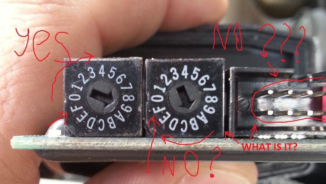

Огромное спасибо за инструкцию, слабо правдо пока въехал что к чему(пиво сказывается), а зачем там перемычка? не исследовали ее?
Знаю четко одно что если ставить ff по стрелкам, то машина как ракета становится, но начинает сильно дымить.
Может кто уже сталкивался, не подскажите маркировку разъемов на МАР датчик (МАМА и ПАПА) чтобы не с проводками городить а переходник замутить

crezykiller писал(а):Огромное спасибо за инструкцию, слабо правдо пока въехал что к чему(пиво сказывается), а зачем там перемычка? не исследовали ее?
Сервисный разъём, для обновлений и перевода в режим программирования, туда не лезь.
