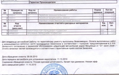

Хе-хеVadim1970 писал(а): Яйца тоже не донимают, а вот разница в высоте три сантиметра (лево ниже, чем право), при пустом баке и без водителя как то не приятно, при том, что я и сам за 100 кг, плюс бак полный, явно будет больше
Могу отдать уцелевшую стоковую пружину. Самовывоз и бутылка пива
Мне, кстати, поменяли пружину по гарантии. Попробуй пободаться с ОД

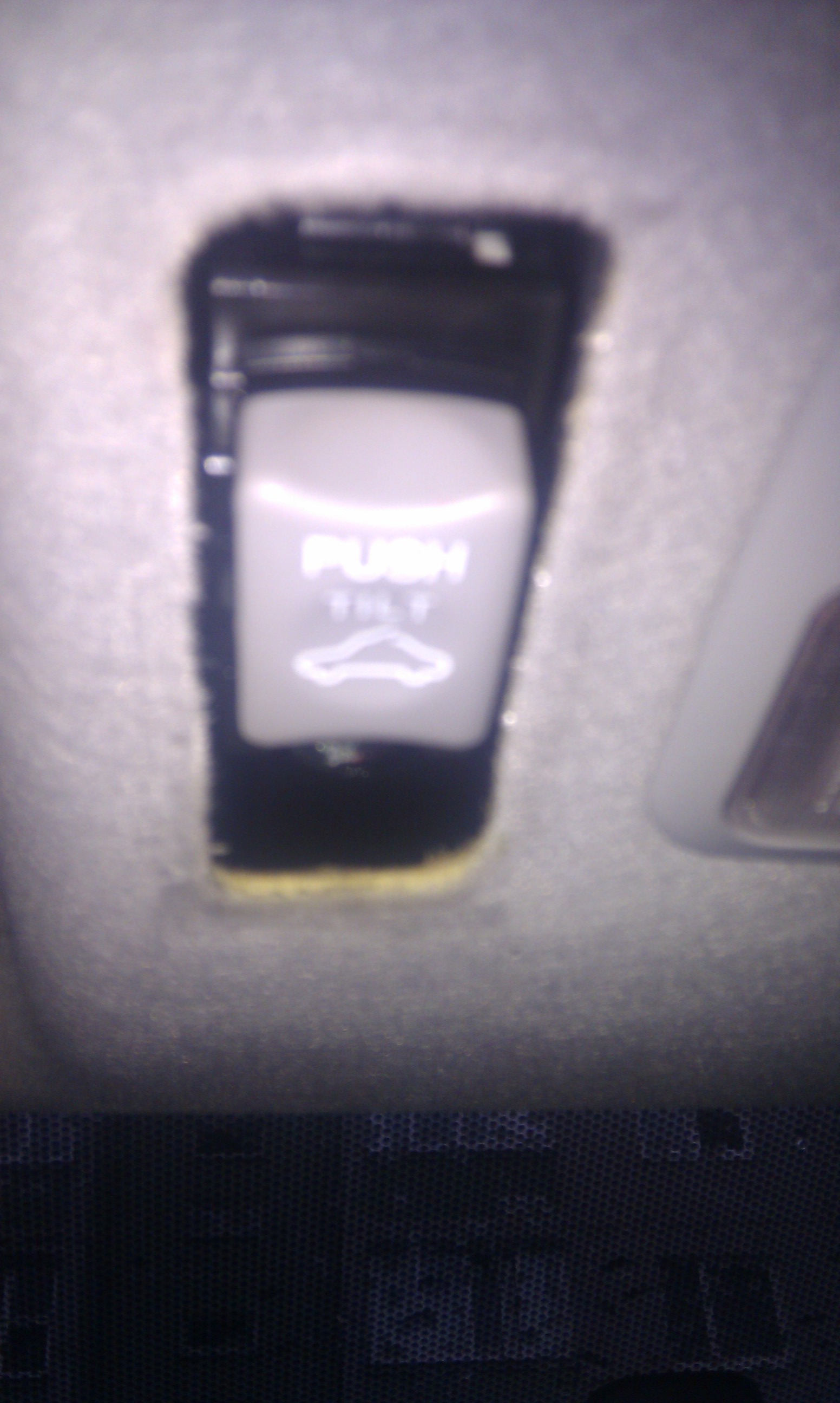

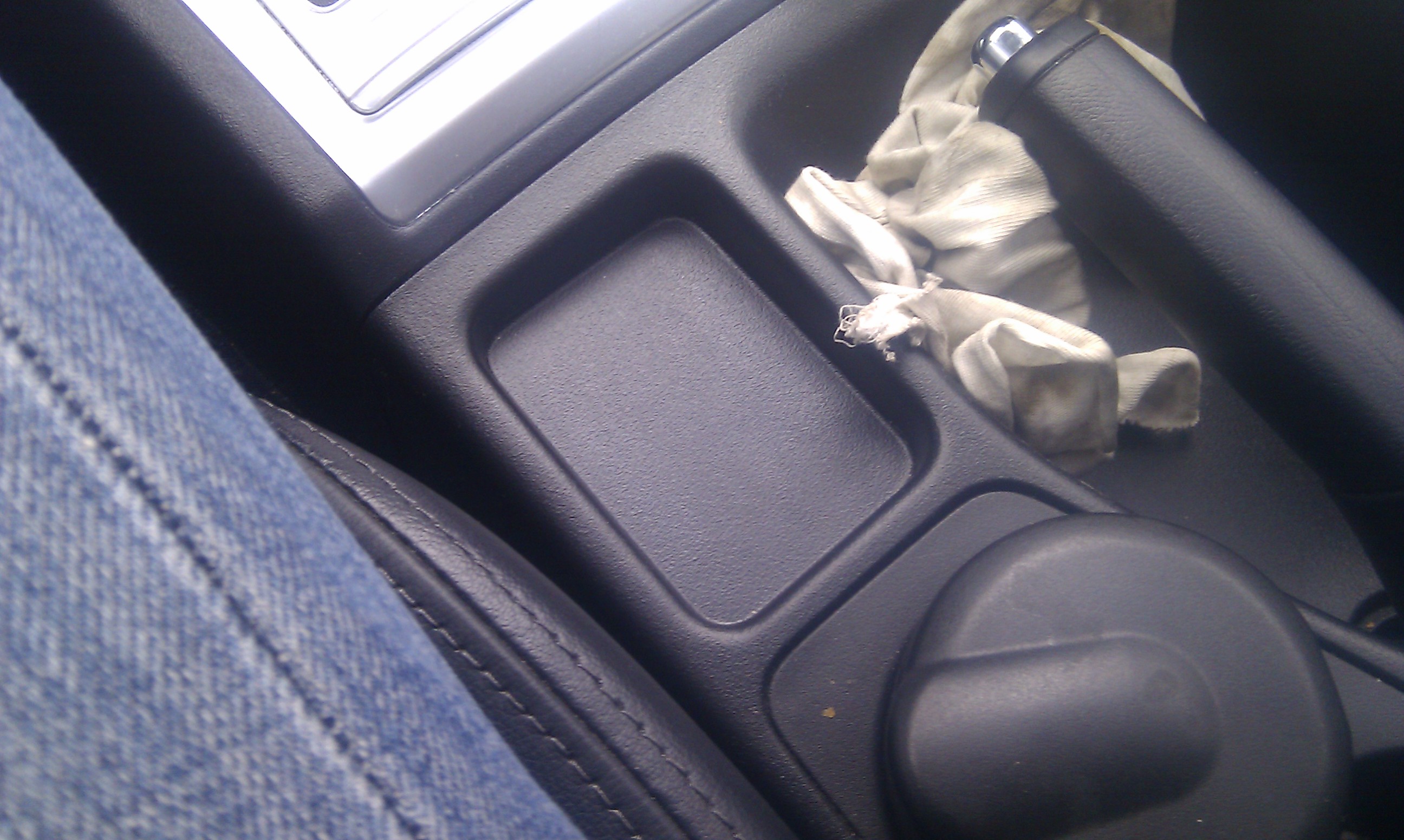

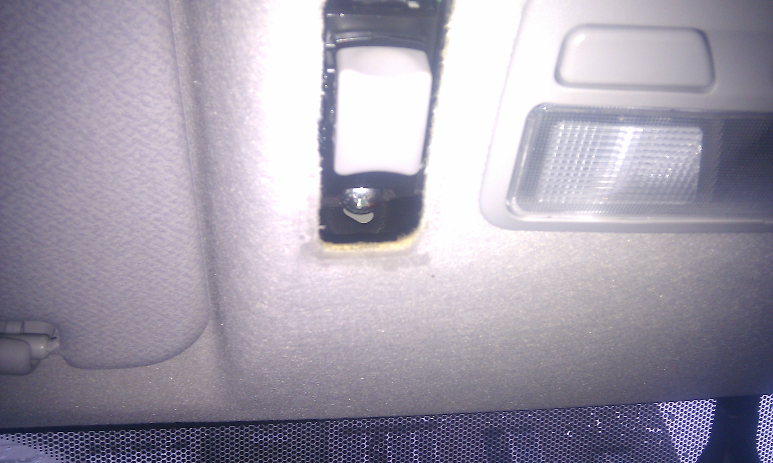

еще напость, а может и нет, но н всякий случай выкладываю, а вы сябры может у себя подстрахуетесь
Люк или глюк...
Днем был сильнейший ливень, долго, стена, дождь идет вообще целый день
вышел с работы, сел в машин - ба - вода!!!
на фото - где вода была, ровно в этом корытце прямоугольниньком, но потом вытер
итак облазил все, проверил люк, дренажные отводы вроде на месте, ну да, влага есть, но откуда течет!!!
а течет в итоге из под кнопки управления люком!
Сябры - от греха - проверьте у себя, сейчас дожди-ливни -таяния снегов, через пару часов пойду в машину проверять, если что буду как то клеить пленку, а завтра поеду к ахриневающему от таких поломок СТО ОД.
Люк или глюк...

Извини, ты раньше написал похоже, чем я выложил все фото, подивись откуда текло!CoolBDW писал(а):Люк - бестолковое бесполезное дороге зло. ИМХОKunak писал(а):еще напость, а может и нет, но н всякий случай выкладываю, а вы сябры может у себя подстрахуетесь
Люк или глюк...
вышел с работы, сел в машин - ба - вода!!!\
ЗЫ Но течь, о безусловно не должен, факт
Послежу - потом отпишусь, ну мало ли, там есть выключатели, там есть хоть грусная, но проводка. Посмотрите мужики у себя, накладка снимается легко на кнопке люка. От нашей милой маши можно ждать чего угодно)))

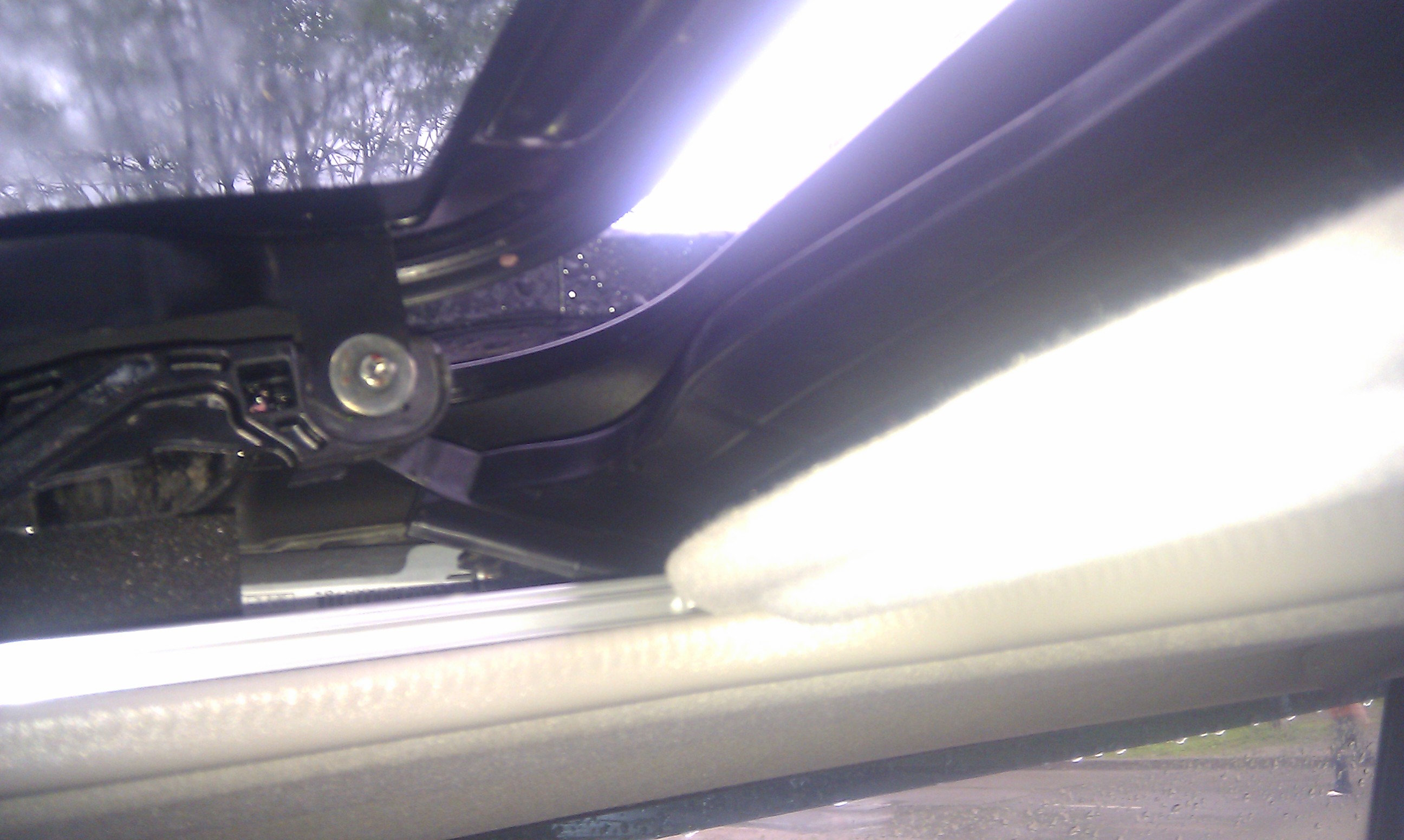

спасибо, глянуShagron писал(а):То что течь может через дырку антенны которая есть и с люком и без даже предположить нельзя? Там можно для пробы снять плафон и посмотреть на крепление антенны. Вдруг там есть следы течи.
Люк классная штука. Очень радует, что он у меня есть. Постоянно пользуюсь. А шторка открыта просто всегда.
кстати - а люк то и должен протекать, вернее не то что должен - он реально протекать может. Поэтому под кромками люка есть специальные дренажные короба, уходящие к бокам машины, под обшивкой
вот например место крепления дренажного жолоба в задней части люка. аналогично спереди. вот потому и странно - если есть желок - почему льется ? версия с антеной неожиданна. Отпишусь полюбому, если антена - что ж у народа творится над обшивкой тогда?

течет! и будет! и у всех! как раз заехал сябр на чероки - тоже все вокруг мокрое и поэтому везде короба дренажные для отвода влаги этой подтекающей, я так понял что сие заложено в базе)))bumek писал(а):собственно по этой причине в рашу перестали возить люк в максималке... т.к. многие жаловались на его протечки...

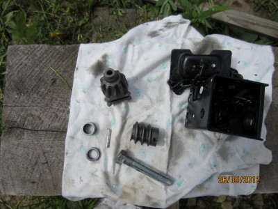

Kunak
Там просто все. нужно подцепить стеклышко и снять его. Там есть даже специальные прорези под отверточку. Под стеклом 2 самореза крепящих салон к крыше.

Re: У кого что ломалось на NMPS
большой рахмет!Shagron писал(а):Kunak

Вот скан части акта. Может поможет кому в борьбе с ОД.olegro писал(а): Мне, кстати, поменяли пружину по гарантии. Попробуй пободаться с ОД

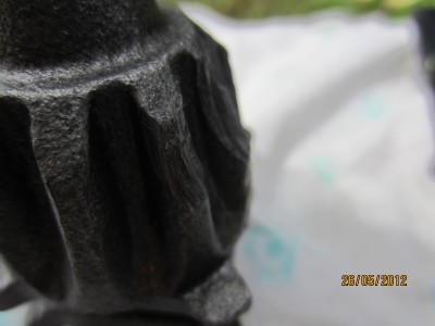

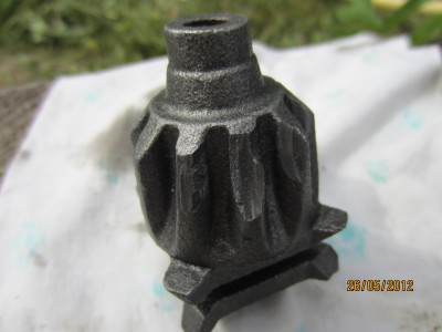

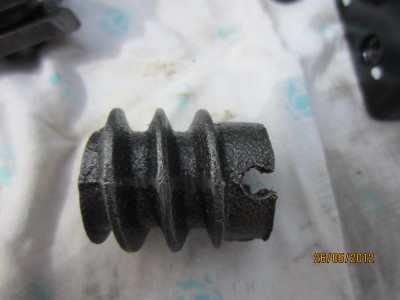

Купил комплект новых колес. На шиномонтаже с трудом опустил запаску со штатного места первый раз с момента покупки. когда стал ставить на место новую запаску, получилось с трудом, колесо болталось не много и не зажималось, при затяжке проскальзывало, было похоже что там после первой же зимы всё закисло. проехал так около 70 км, в гараже решил снять и заново поставить. опустить - опустил, а вот обратно поднять уже не получилось.
На выходных разобрал механизм. Внутри чистая свежая смазка, никакой грязи нет. Вынул шестерню, а у неё такой износ словно она все 7 месяцев крутилась без перерыва.
Думаю что:
- была изначально пережата запаска (по тому было трудно провернуть, когда я пытался опустить запаску и ещё опускалось не равномерно, а с явными рывками)
- шестерня далеко находилась от червяка, так что зубья едва были в зацеплении.
P.S. На Льке стоит подобный механизм он работает ровнее, и без проблем несколько раз пользовался никогда ничего подобного не было.
В четверг поеду к ОД.
Думаю что:
