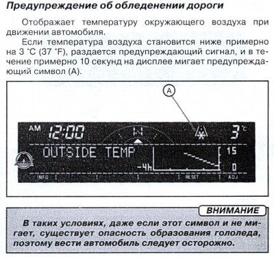

Мужики! Такой вопрос, ключ на старт, слышу 2 зума , старт .. опять 2 зума.
Приборка штатно работает., в норме. При езде ничего не необычного не замечаю, визуально все тоже в норме.
Никуда не лазил, никто не копался в машине. Что за зумы?

Холодно стало... Снежинку рядом с забортной температурой рисует и звуком привлекает внимание.EgorkinPapa писал(а):Мужики! Такой вопрос, ключ на старт, слышу 2 зума , старт .. опять 2 зума.

Спасибо огромное! Успокоили. Снежинку заметил, но подумал , что это не из за нее.Саня73 писал(а):Холодно стало... Снежинку рядом с забортной температурой рисует и звуком привлекает внимание.EgorkinPapa писал(а):Мужики! Такой вопрос, ключ на старт, слышу 2 зума , старт .. опять 2 зума.
