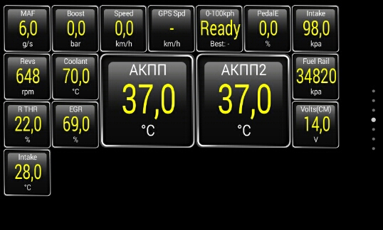

Всем привет!
Три дня с электриком и радиотехником (автором "коллайдера") убили отстраивая автоматическое включение вентилятора кондиционера при достижении заданной температуры. Теперь вентилятор включается когда жижа в АКПП нагревается до 87 автоматически. Также вывели кнопку выключения этого режима работы вентилятора. На днях планирую заскочить к товарищу с MUTом, проверить корректность показаний через мультиироникс. Недавно видел температуру АКПП 107, вот думаю если мультик не п..ит, то из реализованной схемы радиатора буду исключать термостат-байпасс, соеденю шланги на прямую, уже прикупил прямые штуцера коннекторы. А если не поможет, то докупать еще один радиатор большой, вместо уже установленного, либо дополнительный в помощь. отакэ

Vistereos писал(а):Всем привет!
Очень ждём результата твоего эксперимента, отпиши пожалуйста по результату.

To krokodil594
у какой у тебя термостат лонговский или другой?
может то, что у меня машина лифтованная и бодик 4см и 33 муды установлены играет свою роль, а может опять же показометр п...ит
дело в том, что даже работающий вентилятор в движении авты не сбавляет температуру жижи...
вот по моим наблюдениям стоит машине постоять с выключенным двигателем 5-7 минут и температура жижи согласно показометру падает на 7-10 градусов.

Термостат у меня ЛонговскийVistereos писал(а):To krokodil594
Мои наблюдения таковы. Я убрал радиатор из-за вентилятора кондея и перенес его на штатное место, поставил его сосками не вниз, а в бок. Вход жижи сделал в нижний, выход из верхнего, термостат не убирал. При активном движении по городу на пустой афте, нагреваю коробку до 87-92, при стоянии в пробках стабильно держится 78-82, при движении с постоянной скоростью по трассе, температура падает достаточно быстро.

У меня тоже патрубками вбок, а направление жижи надо глянуть.krokodil594 писал(а):Термостат у меня ЛонговскийVistereos писал(а):To krokodil594
