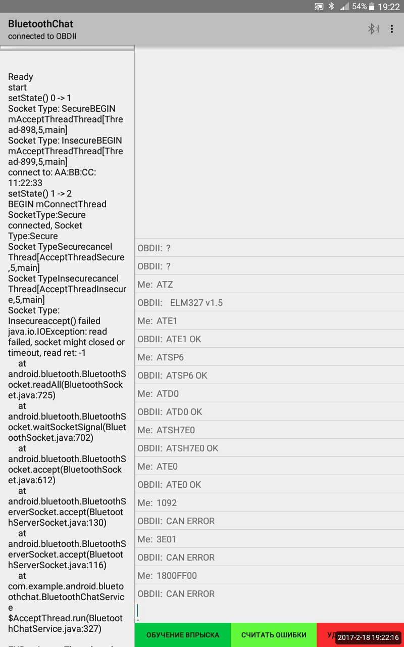

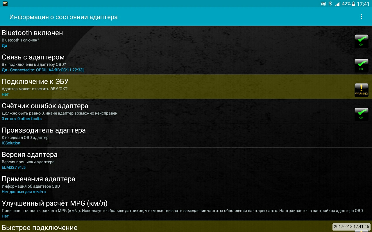

А я пробовал сегодня с другим смартфоном и планшетом- нифига ЭБУ не видит :*SCRATCH*:
Видать адаптер- палево ::'(:

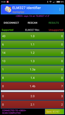

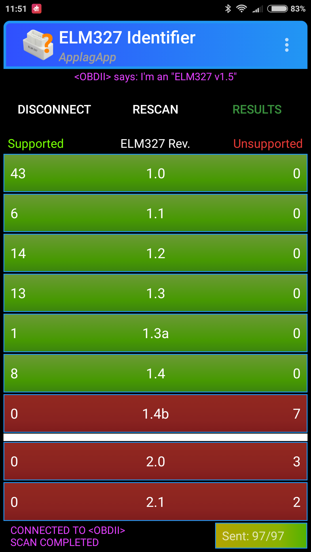

А ELM 327 Identifier вот что показывает:

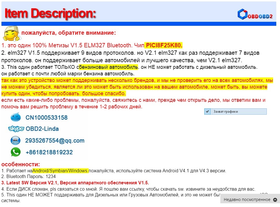

Всем обучальщикам ЭБУ привет!
Разгадал причину неработоспособности своего адаптера, купленного здесь: https://ru.aliexpress.com/item/2014-Sup ... 08890.html
Там в описании чётко сказано, что он только для бензиновых двигателей.
Поэтому на тестевой Тойоте Камри он заработал сразу и без проблем.
Я балбес ::-|:
Но и здесь в теме, прочитав 111 страниц, я не вычитал того, что адаптеры могут быть только для бенза или дизеля :)

cintakc
Сообщения: 1188
Зарегистрирован: 15 янв 2015, 15:25
Мой автомобиль(и):: Toyota
Откуда: Спб
Благодарил (а): 114 раз
Поблагодарили: 406 раз
Re: ELM 327
Сообщение cintakc »
это все сказки китайцев про дизель, этим они себя страхуют от претензий
имеется ввиду, что дизелями гарантируется работа начиная с 2004 года выпуска,
так как на дизелях до 2004 года был протокол не поддерживаемый адаптерами ЕЛМ,
а они написали со всеми на всякий случай
вообще любой адаптер, даже самый глючный, будет работать по протоколу ОБД
иногда встречаются адаптеры, у которых даже кан шина не выведена на разъем
