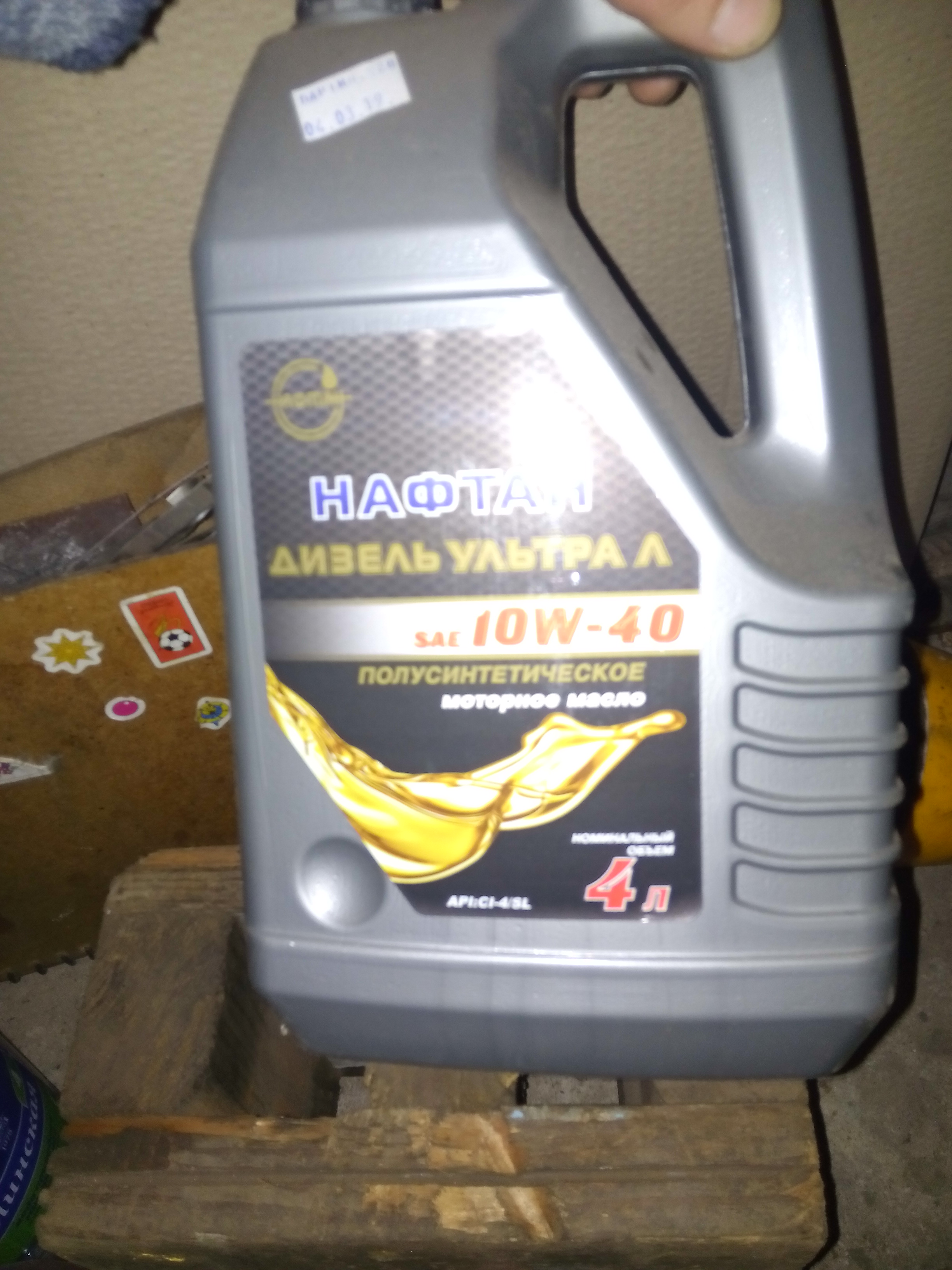

Мужчины, а скажите мне, пжалста (просто интересно вдруг стало), наше белорусское масло "Нафтан дизель ультра Л" в РФ где-нибудь можно купить?

Dizel Man, .kkursor, интересно, куда его продают? Мало кто в РФ знает эти масла, а объёмы производства немаленькие.
Весь прикол в том, что класс, указанный на этикетке, сильно занижен. Чтобы указывать реальный, надо состоять в европейской ассоциации производителей масел, а это - взносы около 220 000€ в год. Руководство завода решило не платить, выслужилось, сЫканомило. Теперь стоит указать реальный класс масла, тут же прилетит такой иск, что не хватит почек всего менеджмента завода, чтобы рассчитаться. А масла реально хорошие, говорю, как человек, работавший на этом предприятии и работягой, и на инженерной должности. В своем Паджеро уже четвёртая или пятая замена. Причём лил и 15W40, и 10W40 и ничо. На ходу разваливается, но бегает, стервец )))

А в чём выражается высокий класс масел Нафтан? Банальное среднестатическое масло. При щелочном числе 7,5-9 иметь 1,5-1,6 зольную сульфатность, помоему в него в качестве присадок какого то древнего редчайшего г...на типа каустической или кальцинированной соды насовали. Причём куда там по дизельным маслам класс то занижен? У него, как и у большинства Нафтановских масел допуск CF стоит. Какой ещё выше то надо? На любой дизель без DPF этот класс годится и уж на 4М41 точно. А вот допуск С2;С3 по европейской классификации для двигателей с сажевым фильтром этим маслам по любому не светит, сколько бы предприятие взносов не заплатило, там зольная сульфатность не выше 0,8 должна быть, а это совсем другой пакет присадок нужен.
P.S. Кстати на Ойл клубе анализ его есть. В принципе результаты примерно такие, как я и предполагал. Купить кстати в РФ через инет можно, для старых дизелей без сажевого фильтра вполне себе нормальный вариант, особено у кого масло поджирает то для экономии бюджета вообще отлично.
