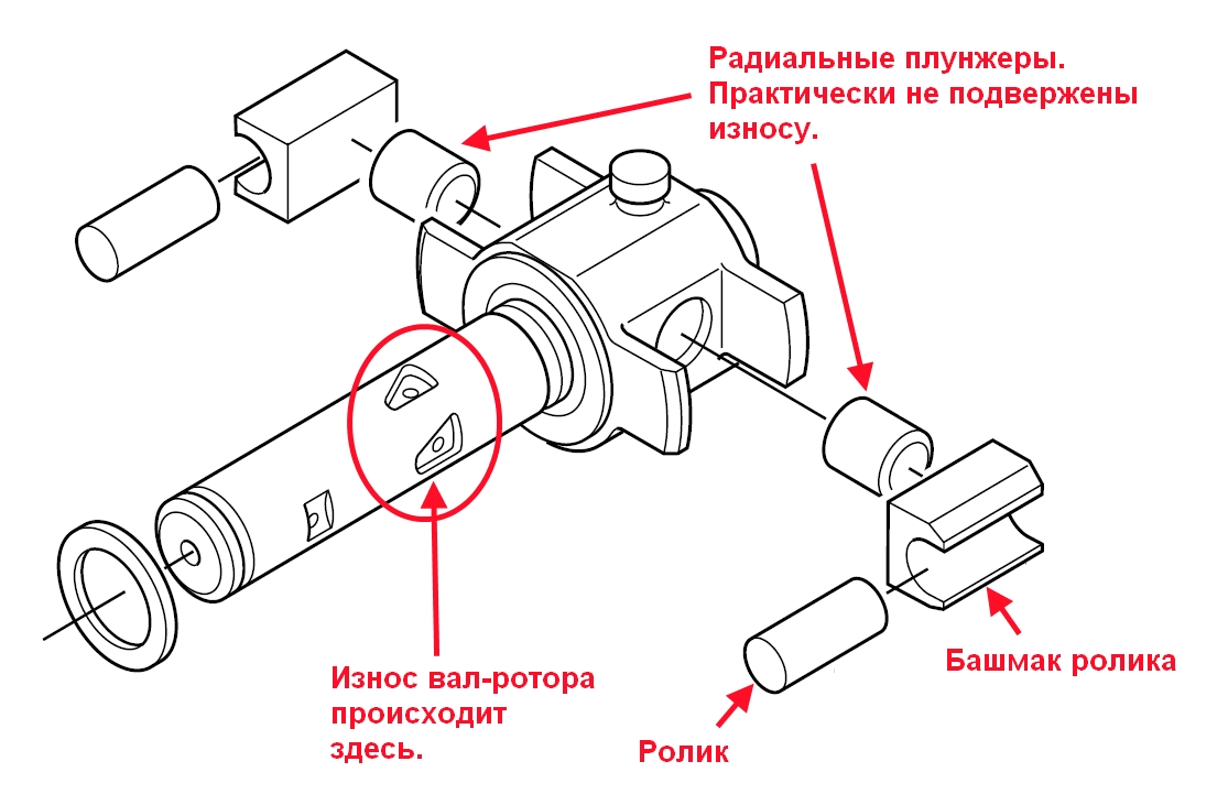

Итак, чем опасно тупое нанесение хрома, к чему оно может привести.
Начну с описания роли вал-ротора. Радиальный зазор между вал-ротором и дозирующей муфтой равен пяти микронам. Оговорюсь, что это информация непроверенная, самому замерить мне нечем, но порядок цифр именно такой. Человеческий волос в среднем имеет толщину в 40мк. Это так, для понимания масштабов.
В ходе работы насоса этот зазор математически негерметичен. Дизельное топливо, сжимаемое двумя плунжерами в хвостовике вал-ротора, уходит не только через выпускные отверстия на напорные клапана и далее, но и в этот зазор тоже. В процессе выхода оно образует гидроподушку, минимизируя трение "хром вал-ротора - сталь дозирующей муфты", подобно масляной гидроподушке, на которой работает вал турбины в своих подшипниках скольжения. Мелкие абразивные частицы, попавшие в этот зазор, приводят к образованию радиальных задиров. По этим задирам топливо так или иначе уходит из секции высокого давления в секцию низкого давления. Вдоль продольной оси ротора, или перпендикулярно ей - не важно. Объём топлива, впрыскиваемый за один раз в один цилиндр (цикловая подача), падает. Изначально его ещё хватает, чтобы открыть форсунку, но уже недостаточно для стабильной работы на холостом ходу. Электронка пытается это дело компенсировать, увеличивая цикловую подачу смещением дозирующей муфты вправо (при помощи позиционера), но возможности её не безграничны. При увеличении пропускной способности задиров и повышении температуры топлива (а следовательно, и его текучести), объём цикловой подачи падает настолько, что приводит к невозможности создания давления, необходимого для полноценного открытия двухходовой форсунки. При большом износе вал-ротора горячий мотор тупо не заводится.
Далее - ремонт.
Допустим, в ремонт отправился весь комплект "вал-ротор, дозирующая муфта, распределительная головка". Допустим также, что хромировщики оказались людьми ответственными и решили восстановить все изношенные поверхности: наружную вал-ротора и внутренние - дозирующей муфты и распредголовки. В конечном итоге это приведёт к уменьшению радиальных зазоров, всех трёх. Собирать узел придётся при помощи молотка. Если двигатель и запустится, то проработает недолго. В лучшем случае хорм снимется и будет выдавлен в секцию низкого давления. В худшем - сварка трением наглухо заклинит вал и его просто обломает по специальной проточке возле хвостовика.
Поэтому перед хромированием деталь должна быть обработана механически. Поверхность всего вал-ротора стачивается на глубину задира. Происходит это путём длительного притирания вал-ротора в высокоточной оправке в присутствии спецабразивов, зернистость которых снижается в несколько этапов.
В том же Чугуеве вал-ротор обрабатывается на глубину не более 40 мк. Видимо, существует порог толщины наносимого покрытия, свыше которого оно не может обеспечивать длительную бесперебойную работу узла.
Теперь о допусках. После мехобработки двенадцатисамнтиметровый вал-ротор представляет собой цилиндр, близкий к идеальному. Судите сами: эллипсность - не более 1 мк, конусность - не более 1 мк, шероховатость поверхности - не более 1 мк. И в Чугуеве эти допуски выдерживают, о чём имеется сертификат, выданный фирмой "Роберт Бош ГмбХ". Впечатляет, не правда ли?
Вот именно в таком виде на деталь и наносится хром. С медной подложкой или нет - не знаю. Подробностей технологии тоже не знаю, да оно мне и не надо. И за декапирование не скажу, но по логике вещей оно должно присутствовать. Доподлинно известно, что осаждение хрома происходит в присутствии определённого количества ультрадисперсного порошка оксида алюминия. В результате твёрдость наносимого покрытия достигает 75 единиц (по Бринелю вроде) против 55 заводского покрытия. Я считаю, это весьма неплохо.
После этого происходит обработка внутренних поверхностей дозирующей муфты и двух внутренних поверхностей распределительной головки с тем, чтобы выйти на тот самый зазор в 5 мк и обеспечить тем самым гидроплотность, необходимую для корректной работы узла. Все комплекты сугубо индивидуальны и маркируются методом гравировки. Лично я питаю слабость к подобного рода точным работам и изделиям, но об этом уже было сказано и немало, так что не буду лишний раз заострять на этом внимание.
Так вот что я хотел сказать: хромирование не есть основной процесс при восстановлении вал-ротора VRZ. Ему предшествует и после него следует механическая обработка как его самого, так и сопрягаемых поверхностей. Это весьма сложный в технологическом плане процесс, требующий высокоточного оборудования, специальной оснастки, высококвалифицированного персонала и отработанной технологии (в данном случае - с элементами "ноу-хау"). Когда я говорил, что "суть тяжело постигнуть", я имел в виду всё - и понимание принципов работы ТНВД и сути восстановления его прецизионных частей в целом.
О возможности восстановления вал-ротора на любом другом высокотехнологичном предприятии.
Да, это возможно. В моём городе есть предприятие, работающее на оборонку. Несколько лет назад, после проработки вопроса, мне было сказано: "Эту работу мы могли выполнить ещё при СССР. На сегодня оборудование пришло в негодность, специалистов нет. Извини, ничем не поможем".
На первый случай восстановление потребует изготовления той же спецоснастки, привлечения специалистов из нескольких структурных подразделений предприятия (мехобработка и гальваника как минимум) и длительного использования высокоточных станков (скорее всего, нелегального). В результате стоимость такого восстановления может оказаться выше Чугуева и Костаная - раз. И не факт, что с первого раза будет получен результат, гарантирующий пробег хотя бы в 10 тыс км - два.
Добавлю, что всё вышеизложенное не является копипастом из других источников. Это моё понимание сути вещей, с которым я подхожу к ковырянию насосов. И пока оно меня не подводило.
З.Ы. И в завершение очень интересуюсь спросить - если у Вас под боком рабочая машина и один ротор есть в запасе, к чему был Ваш вброс в эту тему? Люди сюда идут за помощью и быстрым решением своих проблем, а мы вынуждены раздувать её, будучи втянутыми в никому не нужную дискуссию.

Плунжеров в ТНВД Zexel VRZ два штуки, изношенные мне не попадались НИ-КО-ГДА. Изнашивается и портит кровь именно поверхность вал-ротора под дозирующей муфтой. Иногда, после прихватов, и на муфте появляются лунки.
Но если Вам непременно хочется заняться именно плунжерами, дело Ваше.
Вот Вам картиночка для понимания сути проблемы.

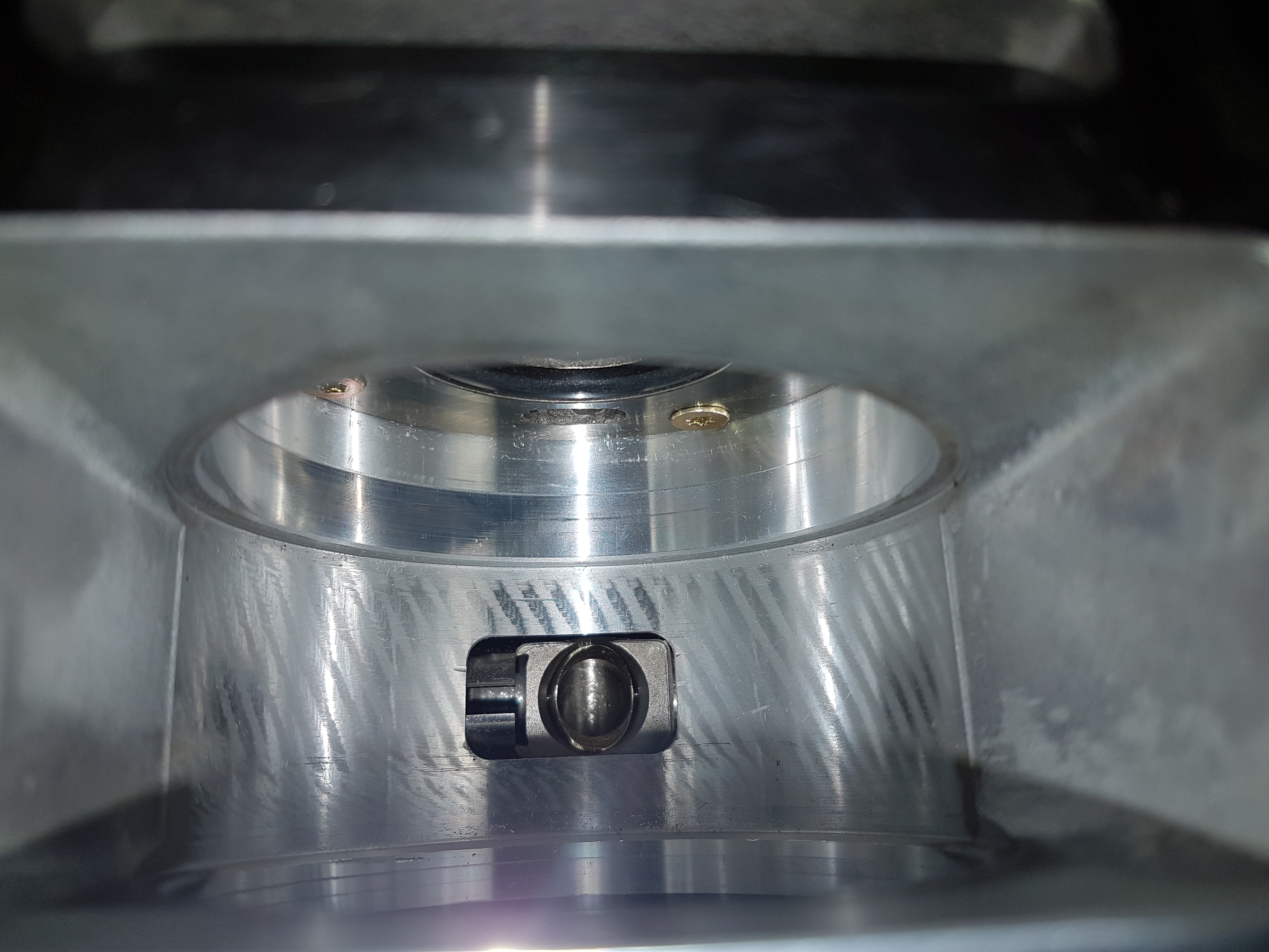

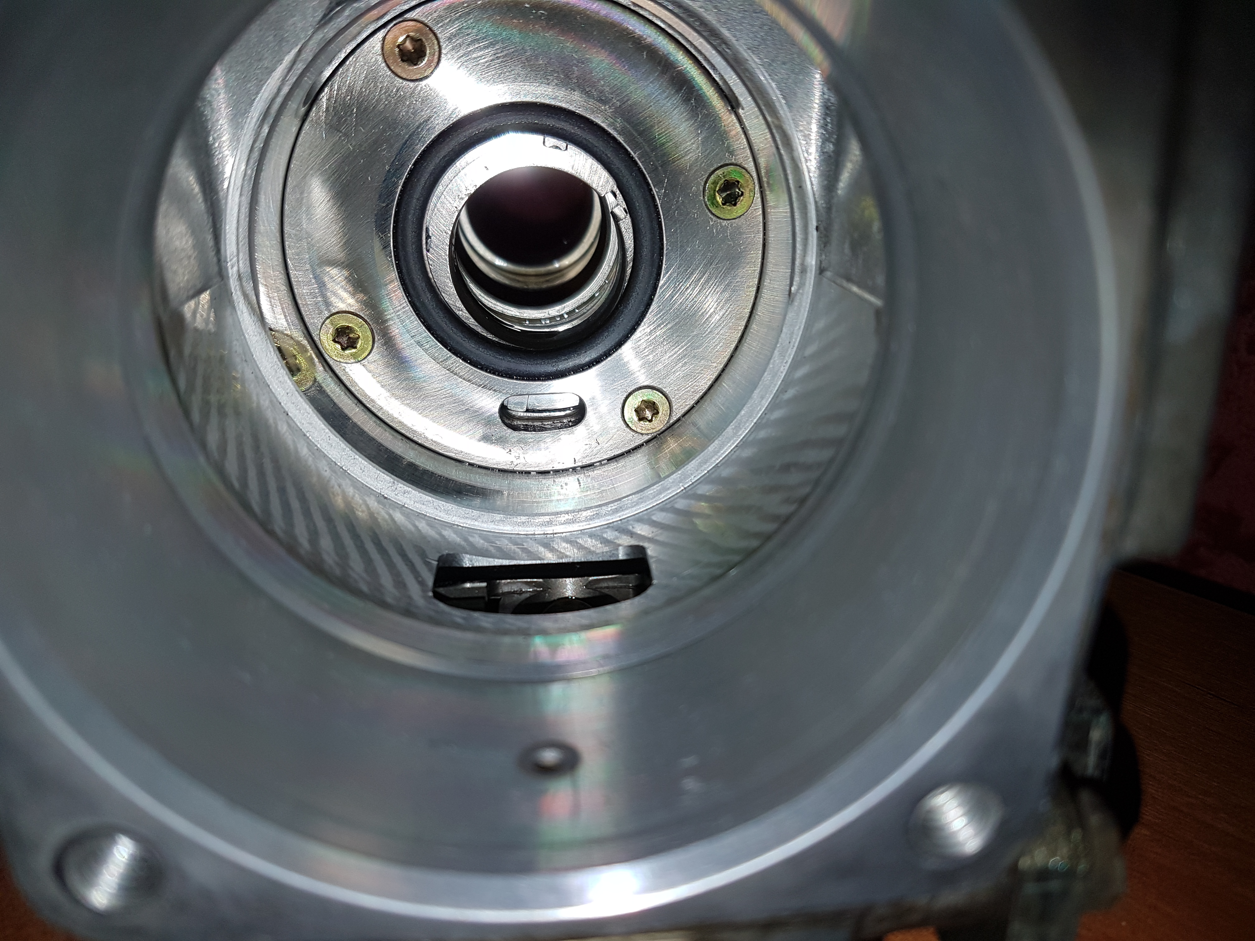

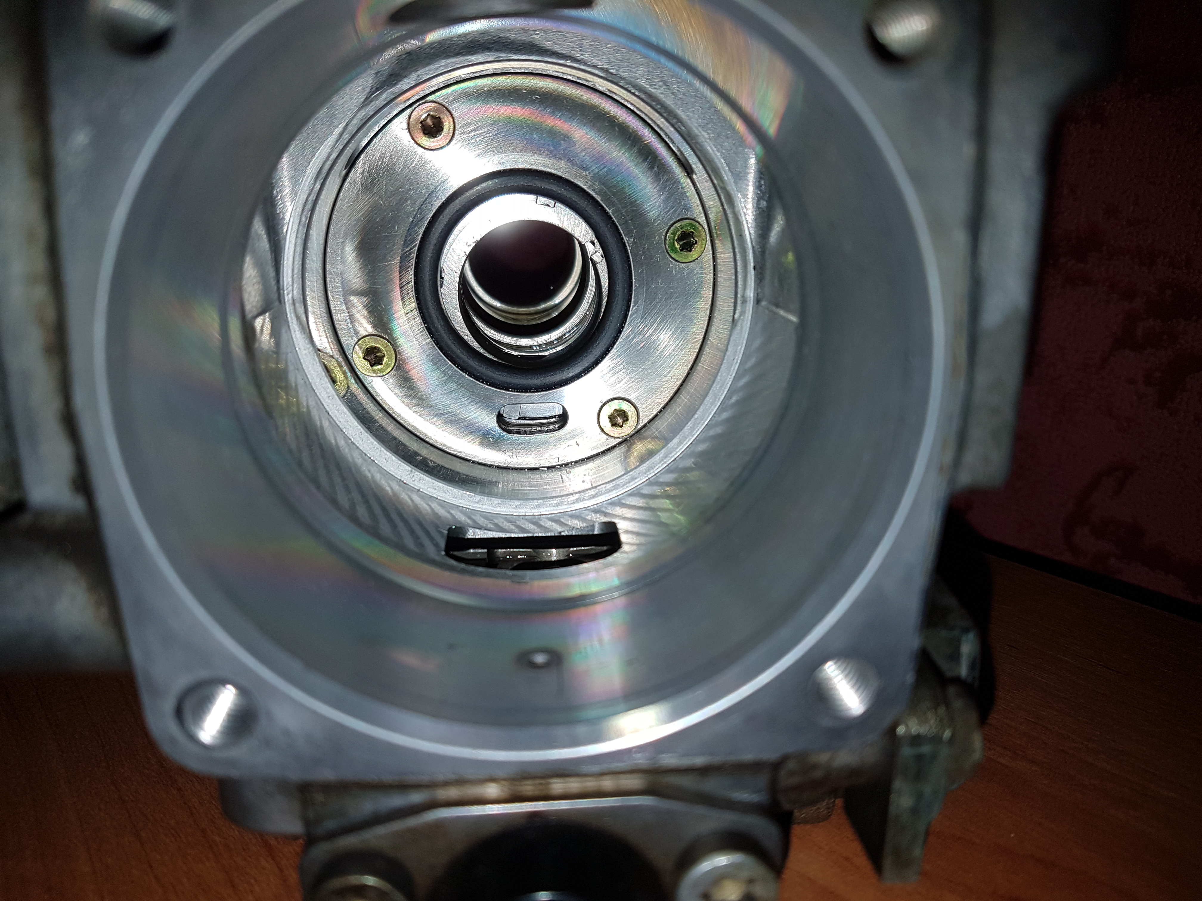

Re: Отчет о ремонте ТНВД 4М41 П3
Уважаемые dizel man и vitalya 74 подскажите по корпусу, он еще поработает или под замену? Давайте фото вам отправлю?
Dieseltronic
- Сообщения: 1071
- Зарегистрирован: 13 апр 2014, 08:06
- Двигатель:: Дизель
- Мой автомобиль(и):: "Орлёнок"
- Откуда: Красноярск
- Поблагодарили: 35 раз
вопрос, конечно, адресован не ко мне- но для полноты картины требуется фото втулок "таймера"
что касаемо выработки гнезда подшипника- корпус списывать пока не стОит
