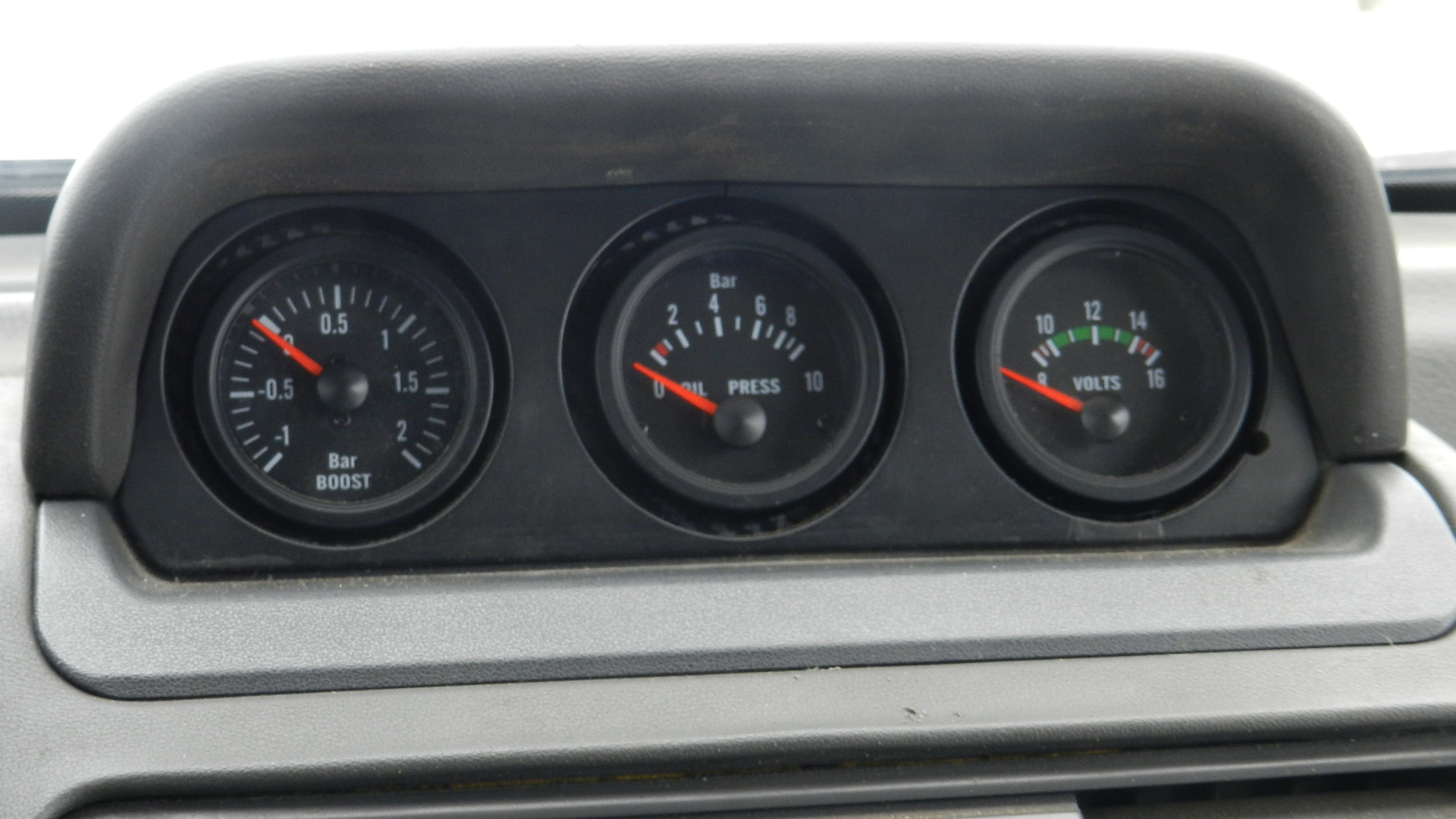

Себе заказывал с Камчатки, там парень торгует тайваньским Депорэйсинг занедорого (к слову, 2200 за прибор) - дизайн показался очень похожим с приборкой НМПС
, турбодатчик врезал в разрыв шланга на МАР (давление в впускном коллекторе, что нам и надо), давление масла - выкрутил штатный размыкатель, закрутил туда тройник и установил и датчик и размыкатель на одну рампу. С температурой масла коробки чуть сложнее. процесс коммутации к штатному проводу на A/T ECU описывал в ветке новоспортоводов.
Как-то так:
Теперь, поездив с этой "грядкой", верх рамки у других Спортов кажется каким-то пустым
А вот так, имхо, попадаем в дизайн предыдущих Спортов и 2-х Паджер
а также крутилок климата.
Как-то так:
С ув., Алексей

А над ним дисплей - ЖК? Имхо, немного разные стили.....
