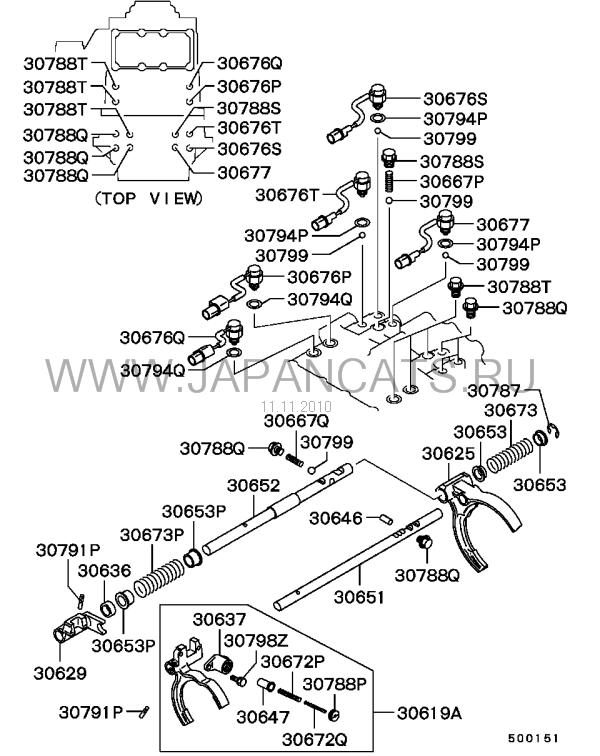

В недра раздатки падают штифты 30791Р и еще такой же на оси переключения передач
Провиса по моему вообще быть не должно, но на б/у у меня тоже провис небольшой был (на фото в начале видно) ничего не перескакивает.

сейчас пытаюсь снять раздатку... не могу открутить болт верхний правый (по ходу движения)...
открутил сливную пробку, а мала то и нет! ((((
еще раз про штифты подскажите... ткните на картинку что и где выбивать... а то боюсь дров наломать...

а что на счет штивтов

7. Выбить пружинный штифт с ползуна коробки передач, штифт может упасть в недра раздатки его можно извлечь позже.
ткните на картинку...

штифт который держет "хреновину", на "оси", в которую вставляется ручка кпп???
он еще под углом вставлен?

штифты можно достать если их видно и под рукой есть что-то вроде магнитной указки... попасть в ту часть где цепь могут, но мне кажется только при условии, что раздатку вертят, т.к. снизу раздатки, между двумя половинами всего 2 отверстия по 2-3 см в диаметре.

Transporter писал(а): Раздатка б\у привезена транспортной, старый хозяин мог уронить и забить на это, да и я пока ее отмывал крутил во все стороны
у тебя что нет тех "хреновин" в которые рычаг раздатки вставляется?
открути крышку, куда крепится "вал отбора мощности" может там увидишь!
