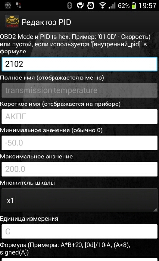

На австралийском паджеро-клубе один хороший человек по имени glenn_cot вывел формулу для считывания температуры жидкости АКПП на Паджеро 4 через связку Torque + ELM-327.
Вот параметры для настройки PID:
http://www2.pajeroclub.com.au/forum/sho ... ink&page=5
Отредактировано - после сверки с МУТом, выполненной sn1 несколькими постами ниже, выяснилось, что правильная формула не F-50, а F-40.
Думаю, minimum value надо ставить не 0, а -40 (тут Вам не Австралия
У меня на 4-ке Torque с этими настройками показывает что-то весьма похожее на температуру коробки (правда, читает через раз, но это, похоже, глюк самого адаптера, у меня Parkcity ELM-327BT2). Может, и на Спорты настройки подойдут ? У кого будет показывать, пишите, пожалуйста, каким именно адаптером пользуетесь.
Взято отсюда:OBD2 mode and PID(in HEX..... to
2102
Short name (used in Display) to
Trans Temp Pajero (orwhat ever you want to call it)
Minimum Value (typically 0) to
0.0
Maximum Value to
200.0
Scale Factor to
x1
Unit factor to
C
Equation (eg A+B+20- or [0d]+10=A or even just [0d] to
f-50
OBD Header to use (leave blank, 'Auto' or HEX header) to
TCM

оттуда же более подробная инструкция (делал по ней)
http://www2.pajeroclub.com.au/forum/sho ... stcount=45
ниже ее машинный перевод
Хорошо идти в Torque главном экране и нажмите на нижнем меню левой руки, затем выберите настройки, а затем выберите Управление дополнительные PIDs / датчики. Теперь выберите меню в верхнем правом углу, а затем добавить предопределенный набор, то Chrysler / Dodge / Jeep / Mercedes, то трансмиссионной жидкости Temp (GM метод 1). Теперь экран будет придумать варианты: Trans.FI.Tmp и выберите Редактировать, теперь редактировать его
изменить поля Первая строка является заголовком и под ним то, что изменить его на
Режим ПИД OBD2 (в HEX ..... чтобы
2102
Краткое название (используется в меню), чтобы
Транс Темп Pajero (orwhat, что вы хотите назвать это)
Минимальное значение (обычно 0), чтобы
0.0
Максимальное значение для
200.0
Масштабный коэффициент для
x1
Фактор-модуля на
С
Уравнение (например А + В +20- или [0дн] +10 = или даже просто [0дн], чтобы
F-50
OBD Заголовок использовать (оставьте пустым, "Auto" или HEX заголовок), чтобы
TCM
Вы не пишете в ЭБУ поэтому никакого ущерба не может быть сделано. Вы только читая их.

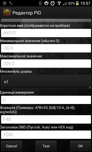

В формуле ошибка, вместо f-50 должно быть f-40. Тогда всё совпадает с показаниями мута.
Johnnz
- Сообщения: 210
- Зарегистрирован: 10 мар 2014, 19:36
- Двигатель:: 6G75
- Откуда: Сибирь
- Благодарил (а): 10 раз
- Поблагодарили: 23 раза
Re: ELM 327
Спасибо ! А я правильно понимаю, что minimum value надо ставить не 0, а ниже, иначе минусовую температуру показывать не будет ?sn1 писал(а):В формуле ошибка, вместо f-50 должно быть f-40. Тогда всё совпадает с показаниями мута.
- sn1
- Сообщения: 7637
- Двигатель:: 4D56+
- Благодарил (а): 309 раз
- Поблагодарили: 673 раза
Re: ELM 327
правильно понимаешьJohnnz писал(а):Спасибо ! А я правильно понимаю, что minimum value надо ставить не 0, а ниже, иначе минусовую температуру показывать не будет ?sn1 писал(а):В формуле ошибка, вместо f-50 должно быть f-40. Тогда всё совпадает с показаниями мута.
