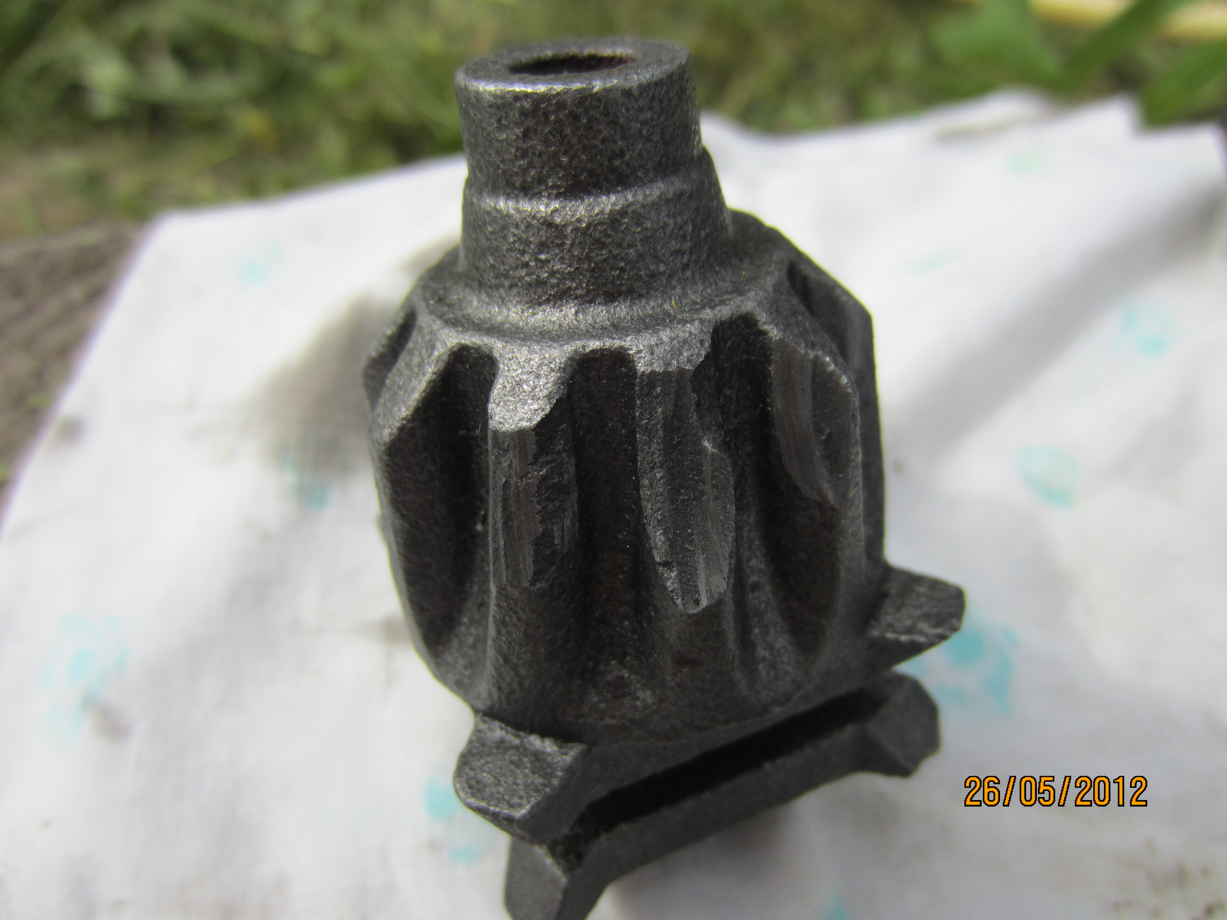

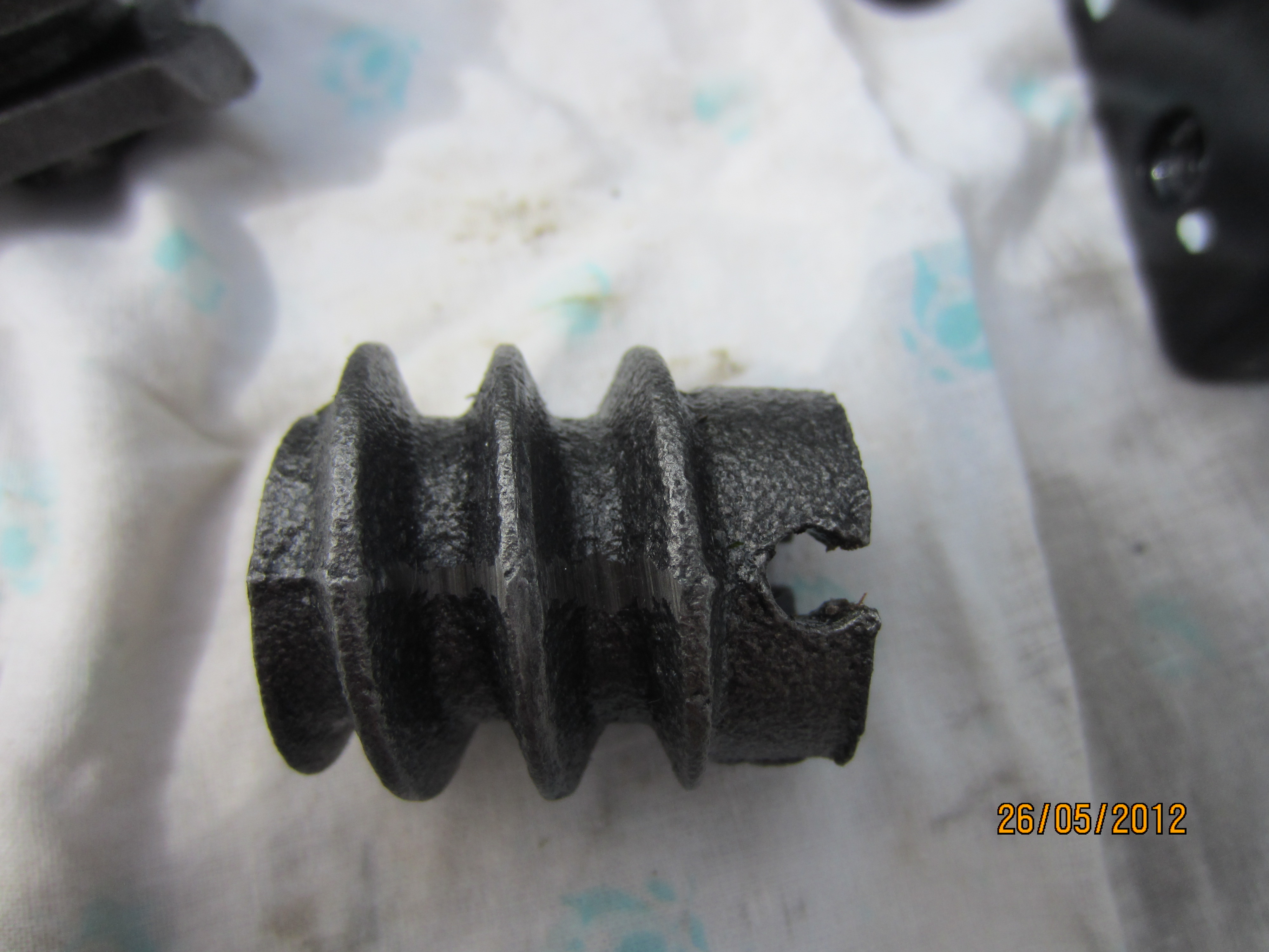

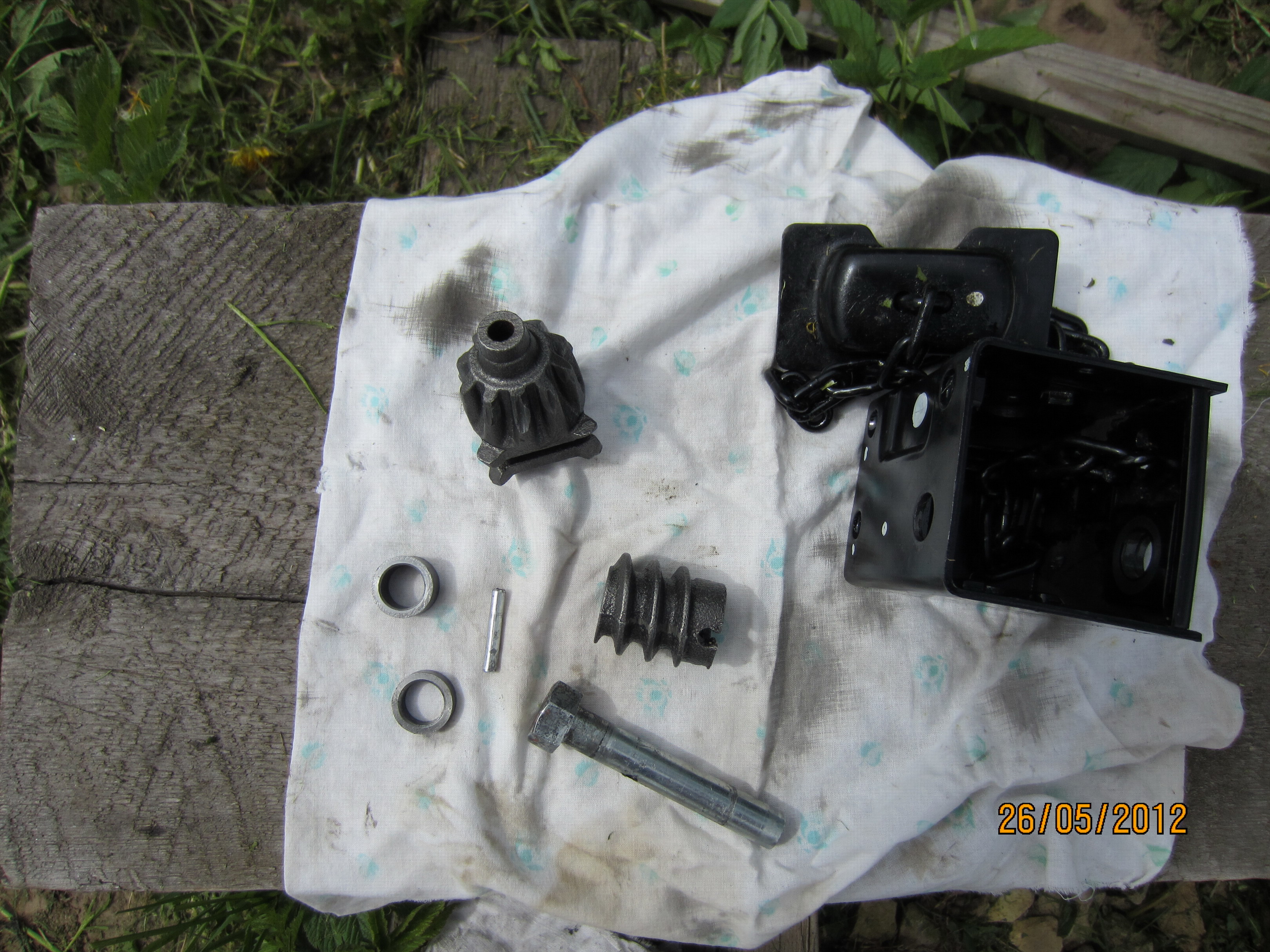

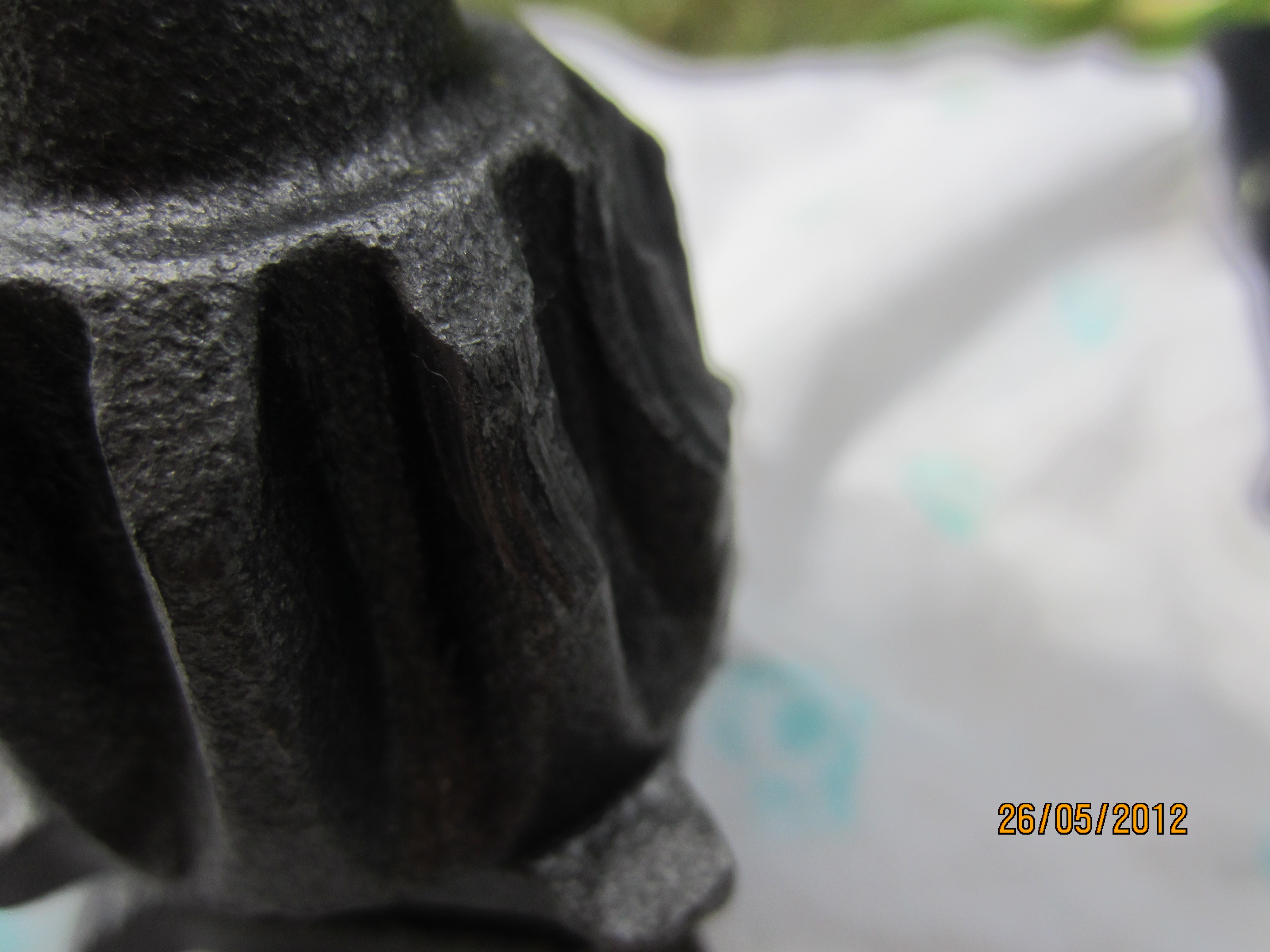

Купил комплект новых колес. На шиномонтаже с трудом опустил запаску со штатного места первый раз с момента покупки. когда стал ставить на место новую запаску, получилось с трудом, колесо болталось не много и не зажималось, при затяжке проскальзывало, было похоже что там после первой же зимы всё закисло. проехал так около 70 км, в гараже решил снять и заново поставить. опустить - опустил, а вот обратно поднять уже не получилось.
На выходных разобрал механизм. Внутри чистая свежая смазка, никакой грязи нет. Вынул шестерню, а у неё такой износ словно она все 7 месяцев крутилась без перерыва.
Думаю что:
- была изначально пережата запаска (по тому было трудно провернуть, когда я пытался опустить запаску и ещё опускалось не равномерно, а с явными рывками)
- шестерня далеко находилась от червяка, так что зубья едва были в зацеплении.
P.S. На Льке стоит подобный механизм он работает ровнее, и без проблем несколько раз пользовался никогда ничего подобного не было.

Видимо действительно просто не повезло, заводской дефект. Я каждую зиму запаску меняю на зимнюю, а к весне обратно и один раз колесо пробил , тоже запаску ставил и того за 3года раз 6-7, пока тьфу-тьфу механизм работает без сбоев. Если к ОД поедешь, то всё назад собери, а то откажут по причине, что сам в механизм влез.morya4ok писал(а):
Думаю что:
В четверг поеду к ОД.

да я их спросил их по этому поводу, сказали если снимете, то так привозите, ставить обратно реально не хочется. я собрал его, но не установил на место. Посмотрим что скажут. если нет что-нибудь придумаю.VAZ писал(а):
Я на льке тоже часто пользовался беды не знал, а здесь первый раз и сразу в дамки.

Пару недель назад после движения по пашне выключая пониженную забыл переключиться на N и остановиться - переключение произвел на D на скорости около 20 км/ч - при этом услышал треск из раздатки ( типа как в уазике при переключении режимов трансмиссии - когда синхронизаторы не работают_), остановился , переключился - все ок.
Позавчера в лесу включаю пониженную на нейтрали, включаю драйв и слышу примерно такой же звук - и так два раза, с третьего все нормально.
Видимо при включении пониженной рычаг раздатки толкнул от себя не до конца - и звук был - шестерни не вошли в нормальный контакт.
У кого нибудь было такое!? насколько нормальны эти звуки?
Может ли 1 ошибка при выключении пониженной (при движении) серьезно травмировать раздатку!? Сейчас все включается нормально.

Если один "зуб" поврежден,то будет повтор при новом контакте шестеренок т.е провал в этом месте.Это и есть признак повреждения шестерни.Hrom4x4 писал(а):Пару недель назад после движения по пашне выключая пониженную забыл переключиться на N и остановиться - переключение произвел на D на скорости около 20 км/ч - при этом услышал треск из раздатки ( типа как в уазике при переключении режимов трансмиссии - когда синхронизаторы не работают_), остановился , переключился - все ок.
