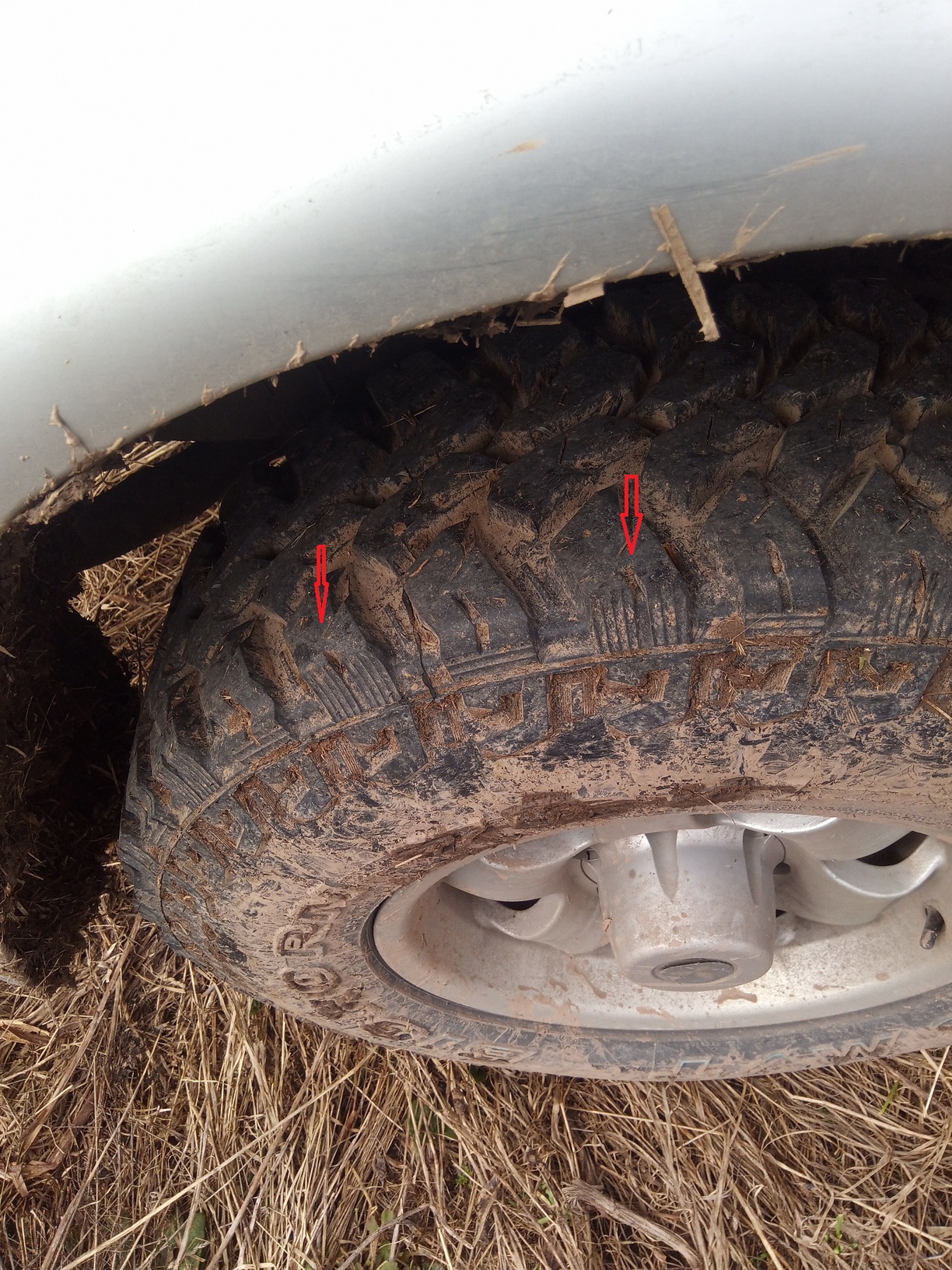

Обкатал сегодня в полях новый Bighorn MT-764, 245/75/16. Сравниваю с КМ1, которая честно более 100 тыс. откатала.
Итак: Шум Бигхорна не более КМ1. Но ощущение, что устойчивость стала хуже. На мокром асфальте точно хуже. На мудричах я не задумывался про лужи, мокрые повороты и т.п. Как влитая держала. А горн в поворотах подтаскивает. Скорость входа в повороты упала на 5-7 км/ч. Имею в виду плавные повороты типа эстакад. Прямолинейное движение тоже стало более рыским. Если КМ1 шел как по рельсам, то бигхорн все время надо подлавливать, удерживать руль. Возможно это связано с разной шириной. КМ1 был 265, бигхорн 245. Но вряд ли такая огромная разница в поведении только из-за ширины. В говнах пока по ощущениям лучше. Гребни держит увереннее, из глинистой колеи вылезает гораздо спокойнее. Меньший угол атаки и меньше газа. Сравниваю нетравленые варианты!
Теперь странное... Обратил внимание, что боковые шашки одного вида разной ширины на одной покрышки. Разница от 5 мм до 1 см. На фото стрелками указал разные по ширине шашки одного вида. Такое есть на каждой покрышке. Не считал количество и порядок чередования. Брак или особенность?

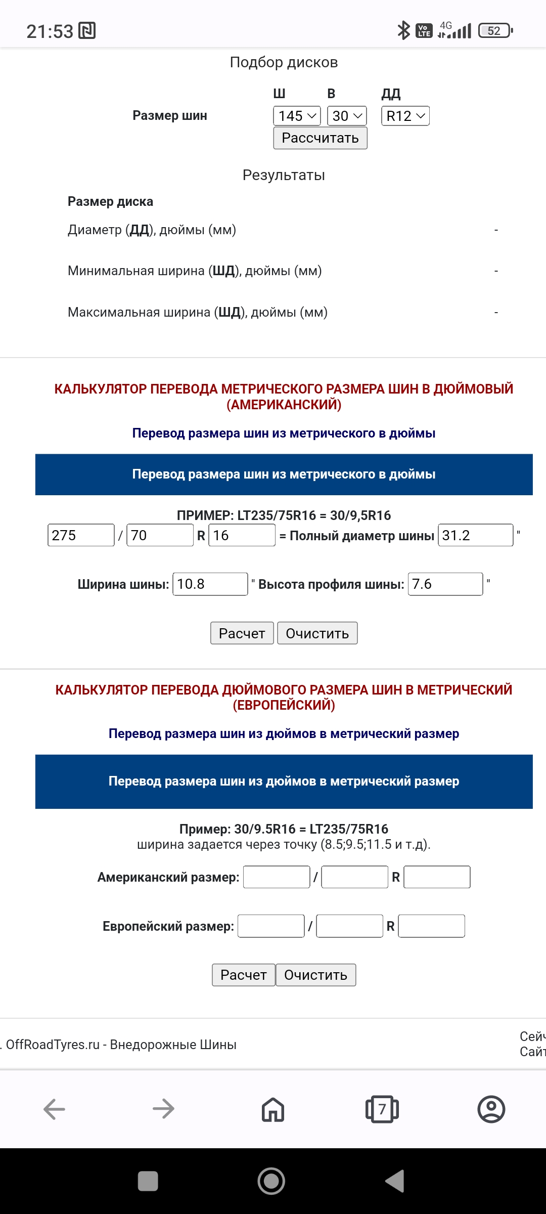

Это что за шина?На боковине или этикетке есть 32х11,5R16?Правильно-нет,додумки в описание продавца,а не производителя.Ради примера,БФГ КО2 275/70 16 это 31,1 на 11 в дюймах
Всё о МТ-ной резине (отзывы, вопросы, ответы)
Добавлено: 14 май 2023, 21:53
Смайлик
Может тогда у меня 35-ые..... 265/65r18 ::-D:
