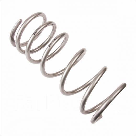

Добрый вечер, приобрел пружины от п2 OBK усилинные 6,5 витков и 16,7мм на МПС1, от подушек до рамы сантиметра 4,5 . Не подскажите как сильно задерет зад у машины?

До этого стояли OBK стандарт, хватило на пол года и машина упала
