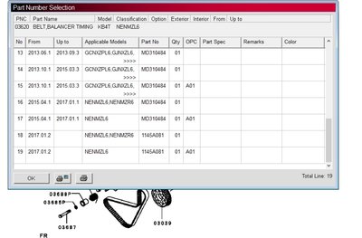

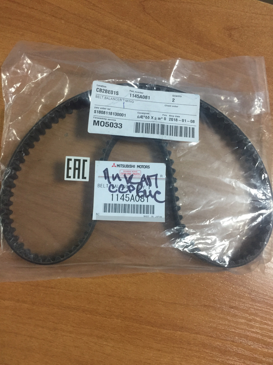

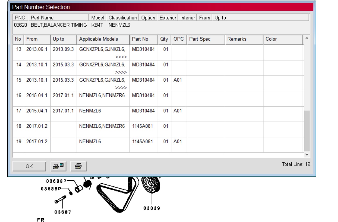

Вполне как замена пойдёт.MAX68 писал(а):Hidemon! У него втулка крепежа крышки ремня ГРМ вниз улетела и ободрала ремень, тут несколько иная причина!
Кто-нибудь ставил себе модерновый РБВ 1145A081 ? Если да, то каковы результаты(пробег, провисание)? Автодок уже позиционирует его как ОФФИЦИАЛЬНУЮ замену.
