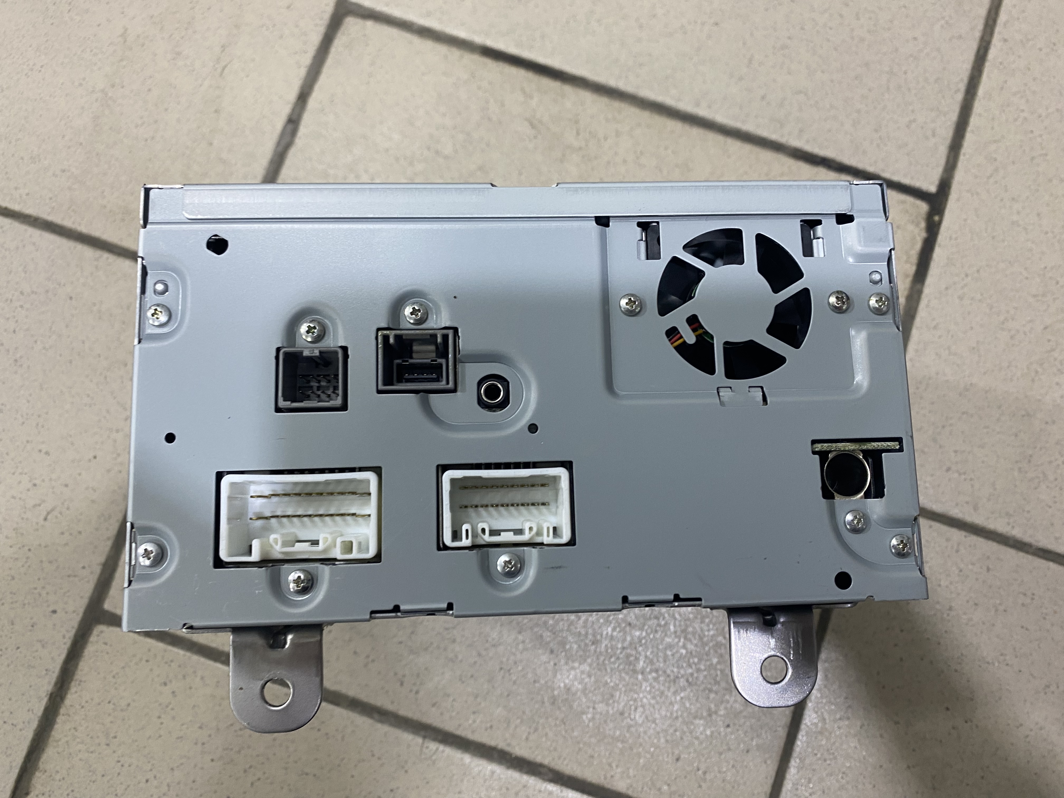

Кстати, из родных разъёмов я использовал вроде только два, это колонки и второй это управление на руле, накой болт тогда остальные? Штатный блюпуп и гпс? В балалайке свои работают исправно.

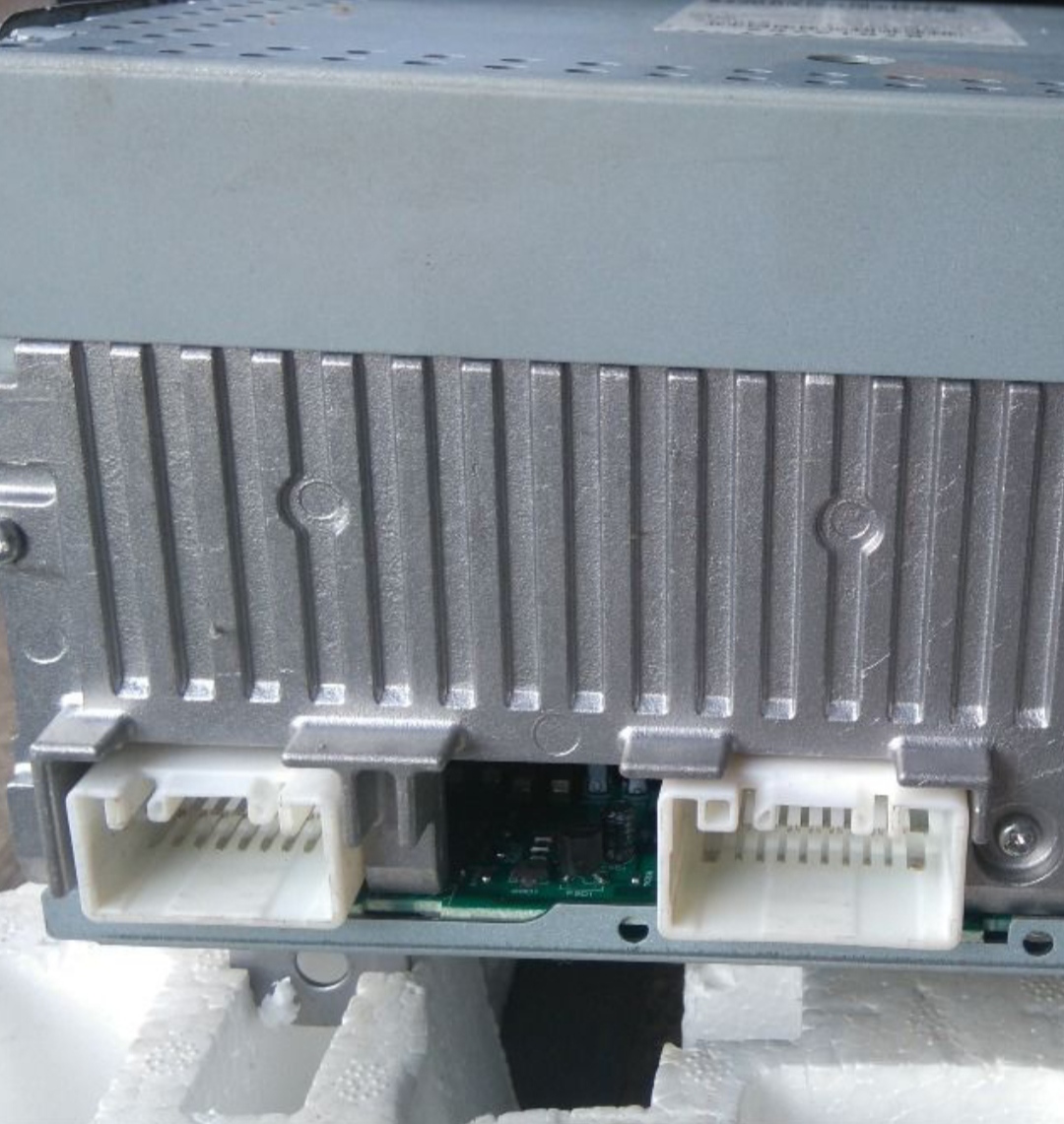

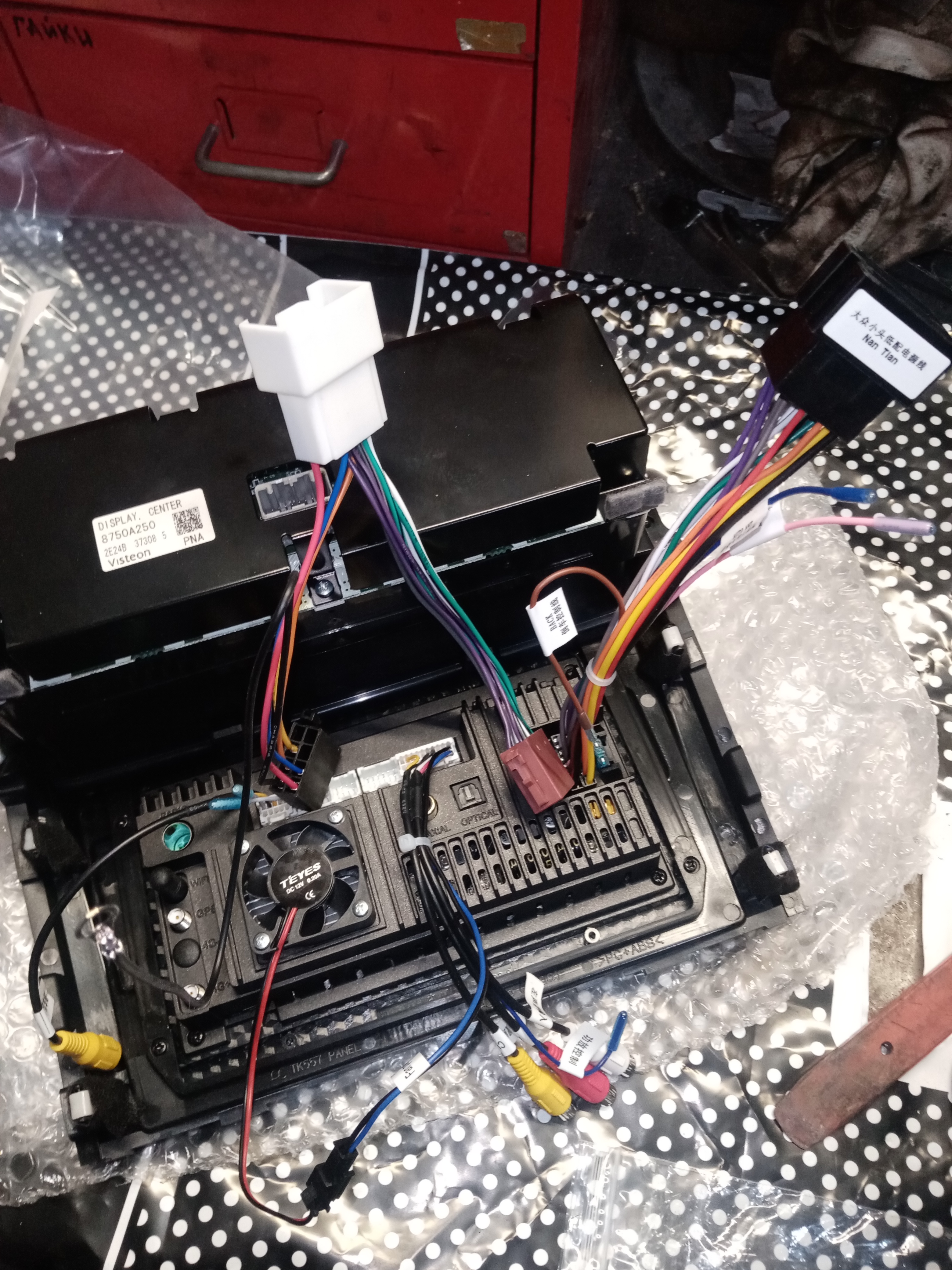

Когда заказывал свою teyes cc2 plus, провода пришли вот такие и не подошли к моей R03,
Но к вашей думаю подойдут. У вас два разъёма,

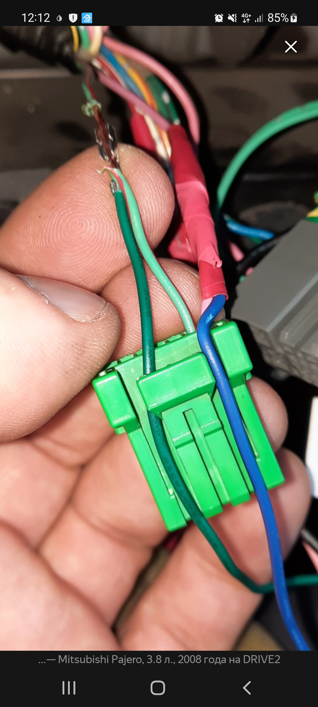

Саб подключается отдельным проводим синим идущим от кан-буса, вроде как если память не изменяет его подключают если магнитола не заработала, у меня работает и так и так. А вот к какому проводу я подключал синий я не помню, но в инструкции таеса это вроде как прописанно.

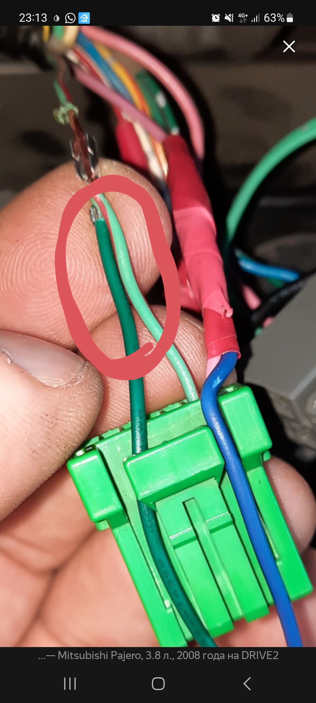

Смотри вот мое подключение, зеленая фишка к ней подключаются два провода, так вот зеленый провод от кан-буса к светлозеленому с красной полосой это и есть подключение саба, синий провод от кан-буса к розовому это антена

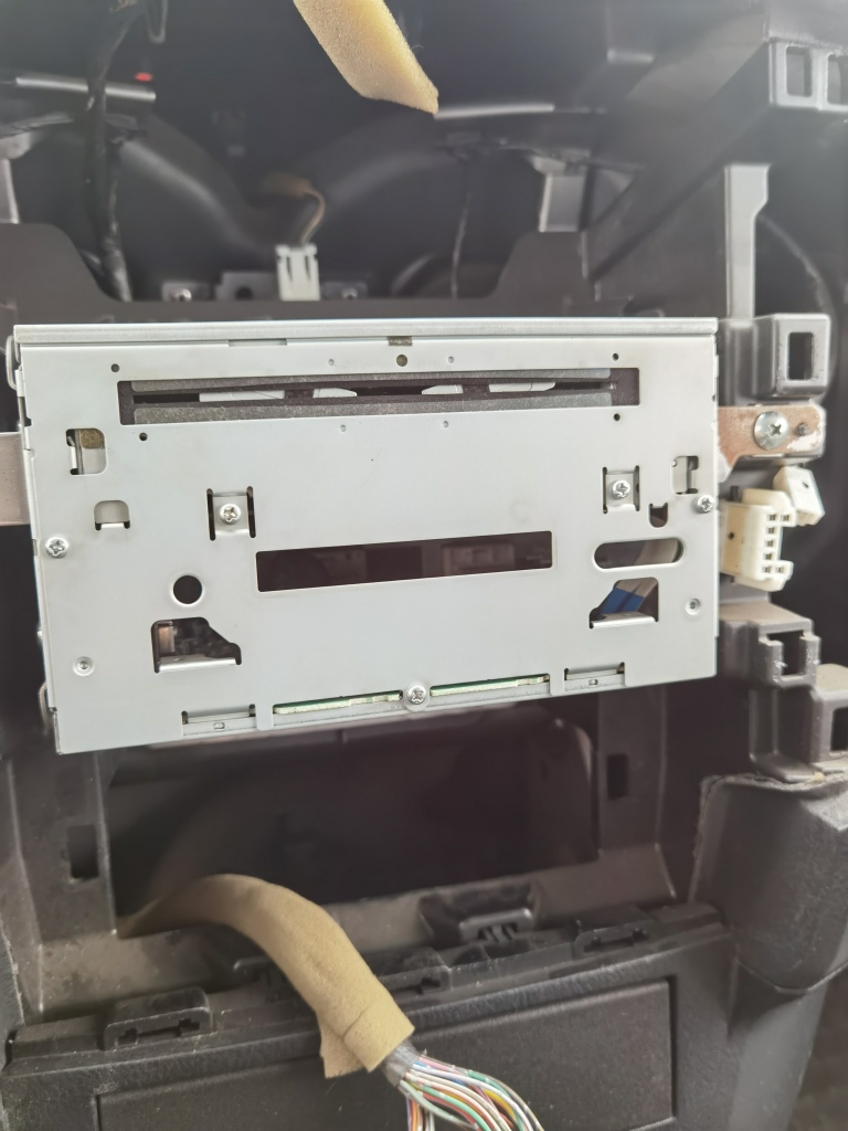

Собирался это реализовать, но что-то времени пока не было. Насколько я интересовался этой темой, люди как делали : 1- снимали ГУ, с обратной стороны там где кнопки громкости и другие, вынимали плату, отключали штатный микрофон и впаивали туда штекер для подключения выносного микрофона ,либо штатный микрофон машины, 2й способ - купить на али переходник ( фото) , и подключить его правда придётся что-то мудрить с разъёмами rca, либо ставить усилок либо как-то подключить к колонкам (как я хз)) , но при этом всё равно нужно отключать от платы штатный микрофон, потом уже к штекеру MIC в новом переходнике подключить штатный микрофон тот что на потолке. Всю эту информацию я изучал год назад, вроде всё так, но нужно читать дабы освежить данные. Всё купил, но пока как и говорил времени нет.

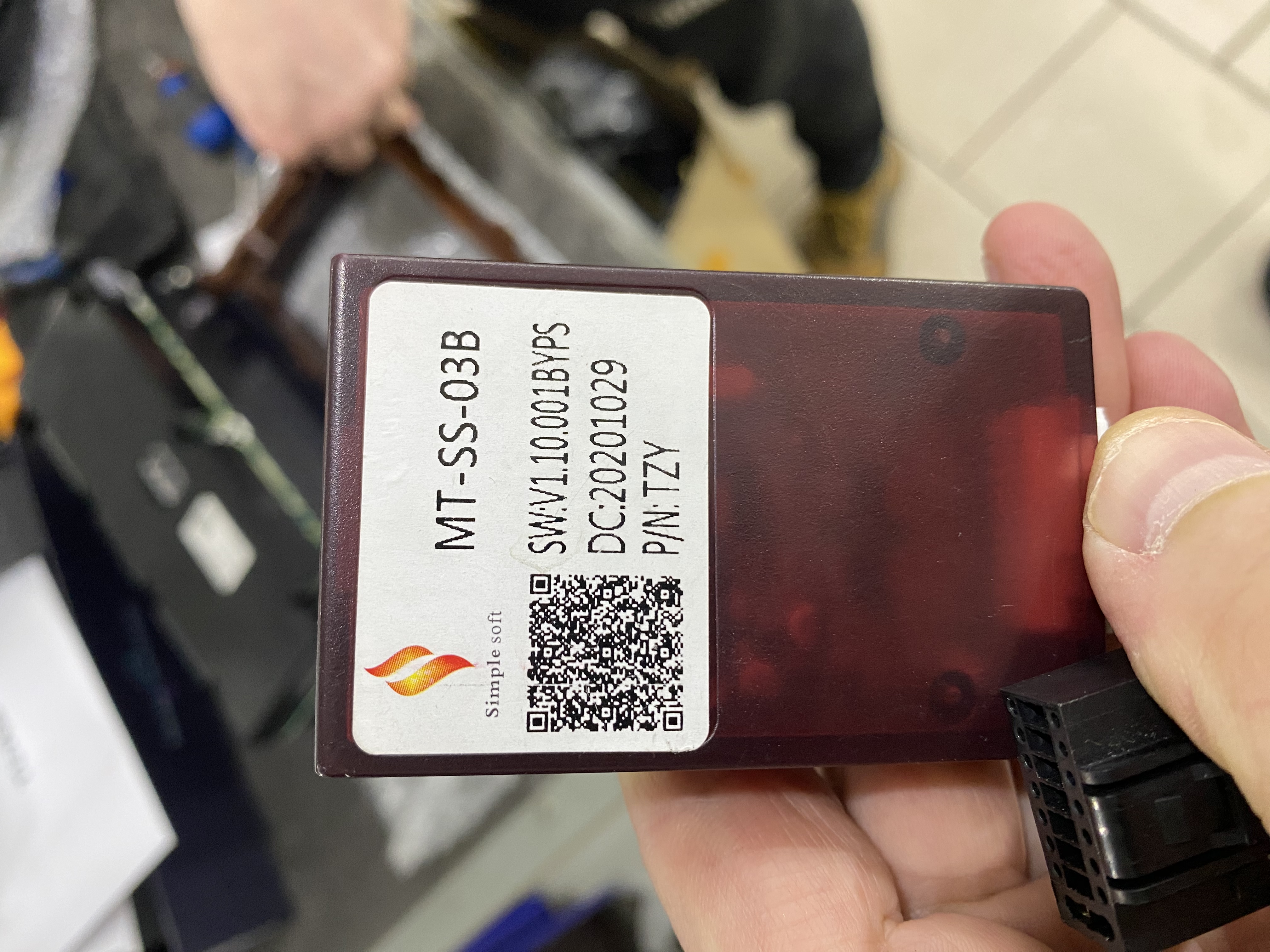

У меня Паджеро 4 2019 год, араб, штатная магнитола Рокфор с усилителем. На днях решил сменить и поставить Teyes CC3, перед заказом уточнил у продавца подойдет ли все, ответил да. В итоге еду устанавливать, поставили, выезжаю из сервиса не работает звук, включаешь проходит 5-10сек и все звука нет. Возвращаюсь к мастеру, он с кем то долго говорит, в итоге выясняется, что canbus не подходит, хотя при мне штук 7-8 разных менял. Опять же при заказе магнитолы сказал, что у меня тип подключения В. В итоге все сняли, вернули деньги назад поставили родную. Уехал )

Привет, у меня тоже рокфор, ставил СС3, так вот на кан бусе есть провод отдельный зеленый (он отдельно от фишек кан буса болтается заизолированный) если не ошибаюсь его надо подключить к светло зеленому проводу с красной полосой это питание кан буса и он же оживляет усилок и все получиться. Вот я подключал, распиновка у меня была сложнее чем у тебя, у тебя штекер-штекер получиться, плюс провод зеленый отдельно запитать а я полностью по проводам пинам перебиралReklamshik писал(а): ↑ Рокфор с усилителем
