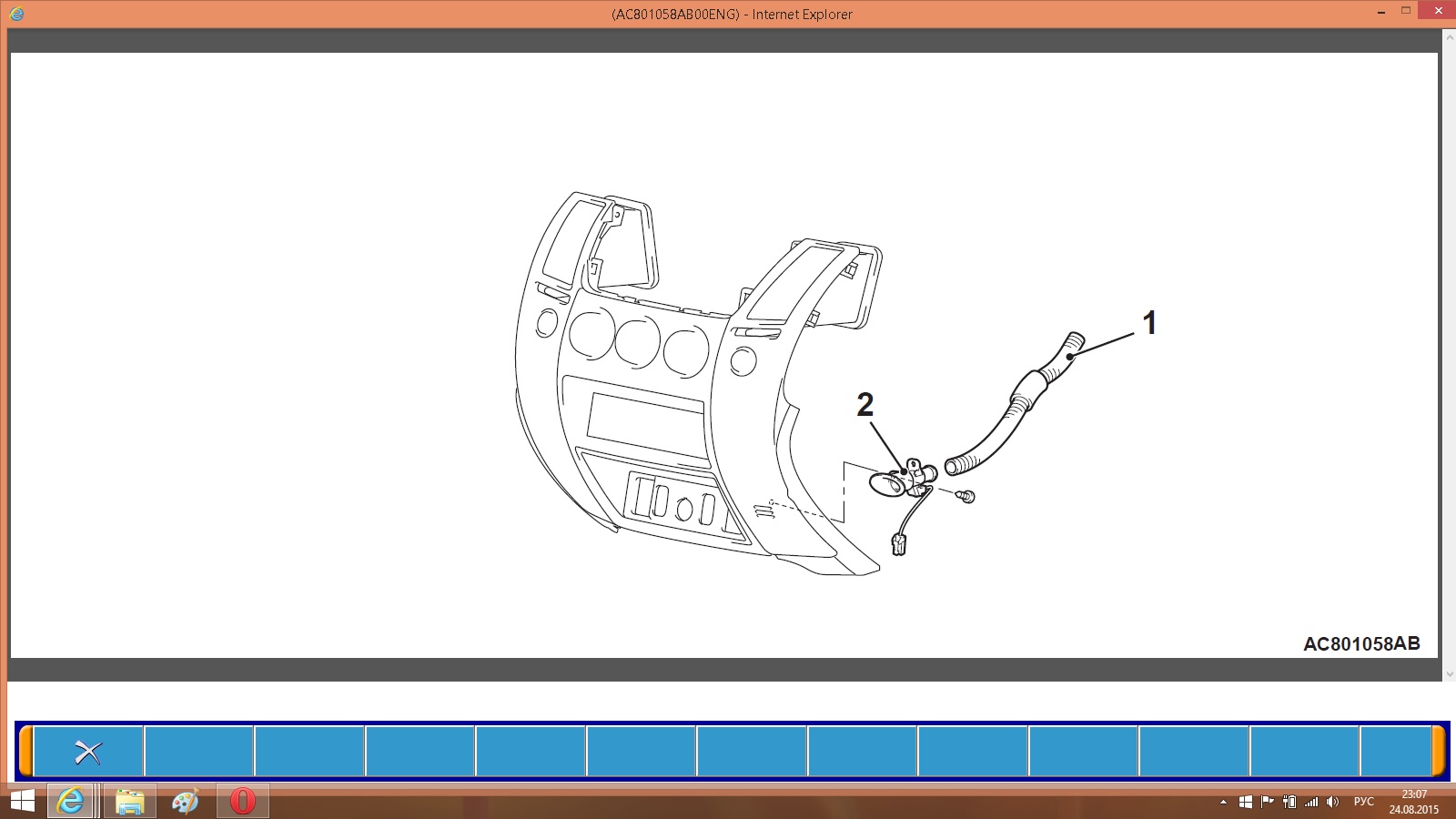

Я бы не спешил разбирать.Miller's писал(а):Машине 4 года.
Нужно таки разбирать...
Это вообще реально самому сделать?
Проверьте состояние трубки 1 не слетела ли с датчика.

С трубкой все нормально, проверил...
Сегодня провёл эксперимент. За бортом +15. Двигатель прогрет.
Разница в температуре воздуха из воздуховодов между 20 и 27' в несколько градусов. В салоне при выставленной температуре 27' холодно...
