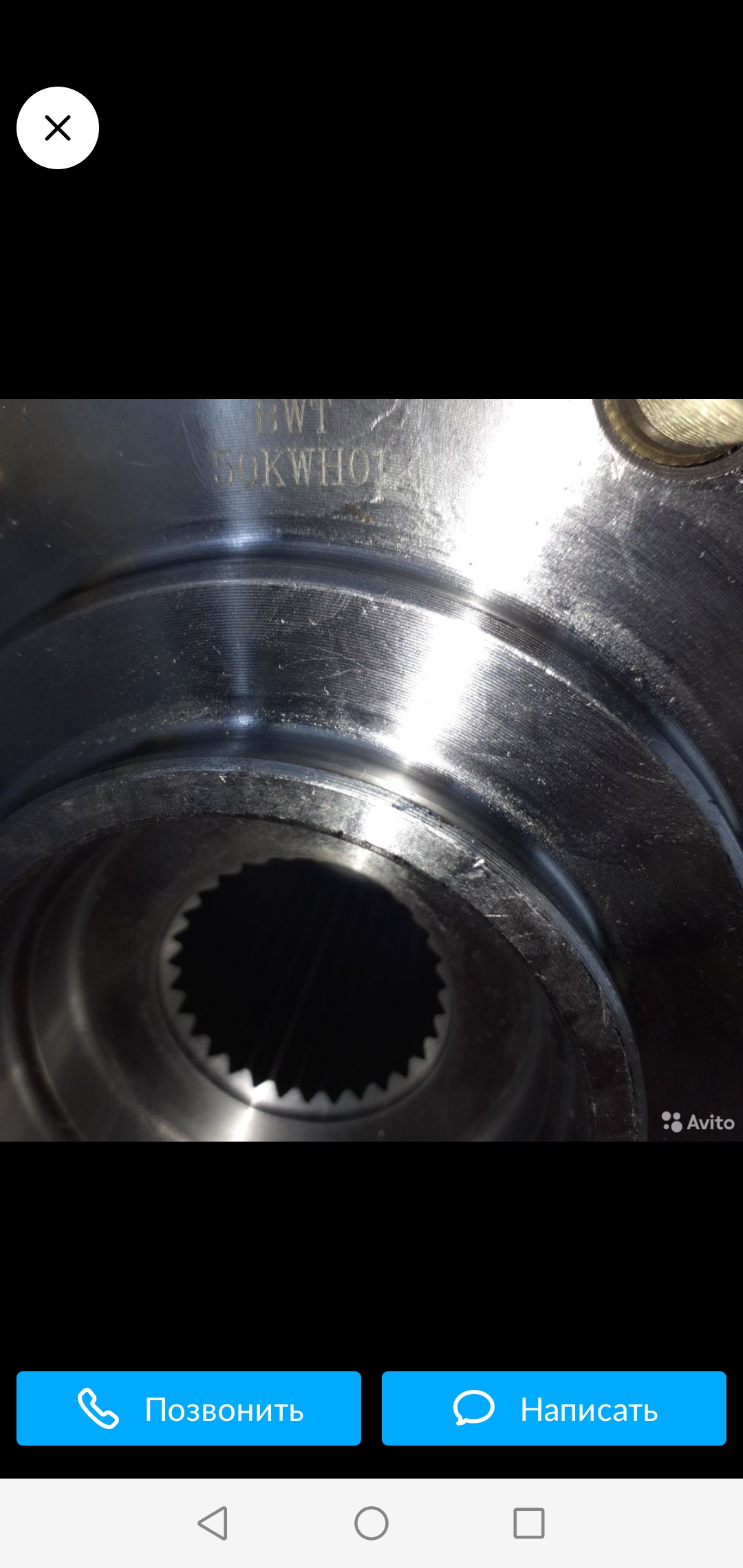

Всем привет! Эта ступица на паджеро 3 подойдёт?

ахрененно информативное фото

white2007 это передняя ступица на 3 литровый двигатель

Уже выяснил, всем спасибо.
