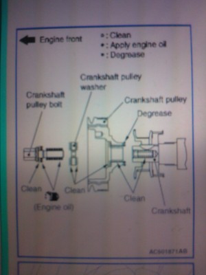

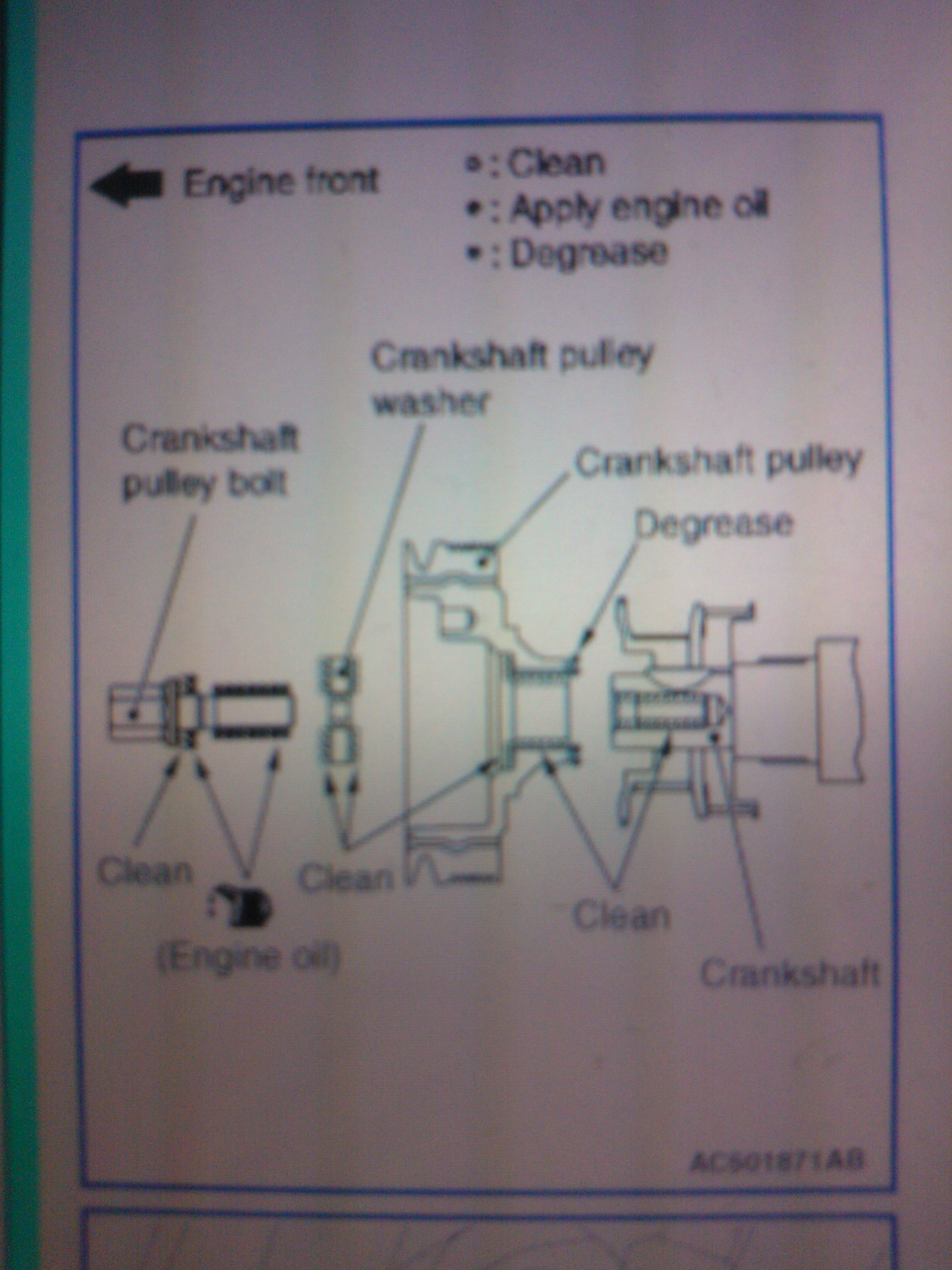

Engine oil, тебя уже не устраивает?.
И она, картинка, с мануала 13-го года по KH-*
И что ты хотел нового мне открыть в своём посте?
Свят писал(а):Кто будет снимать шкив коленвала- совет. :*VICTORY*:
Фиксатор резьбы на болт шкива(при сборке) много не лить. Вообще достаточно 1й капли.
Иначе лишний фиксатор выдавливает по резьбе, он попадает между шкивом и кв, потом тяжко стянуть шкив. А если случай сафсем запущенный, т.е. фиксатора налили от души, то по шпонке кв он может попасть под шестерню кв- там и не ударить и не каждым сьемником подлезть. Шестерня колится моментально......
Это не я или кто то ещё писал, это писал ты.
Фиксатор применять недопустимо, это аксиома.

Ладно проехали :[:-}:
Мои рисунки другие. Речь не об этом. Харошь на меня наезжать и к словам придираться. Иначе я замкнусь и натворю глупостей ::-D: ::-D: ::-D:
Фиксатор резьбы на болтиках термо муфты или всех болтов роликов тоже моих рук дело??? :=-O: :=-O: :=-O:
Я никому ничего не советую, но это не значит, что люди делать этого не будут :*WALL*:

Признаю свою не правоту.
Другие картинки по КВ-(МY14)
