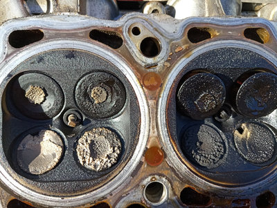

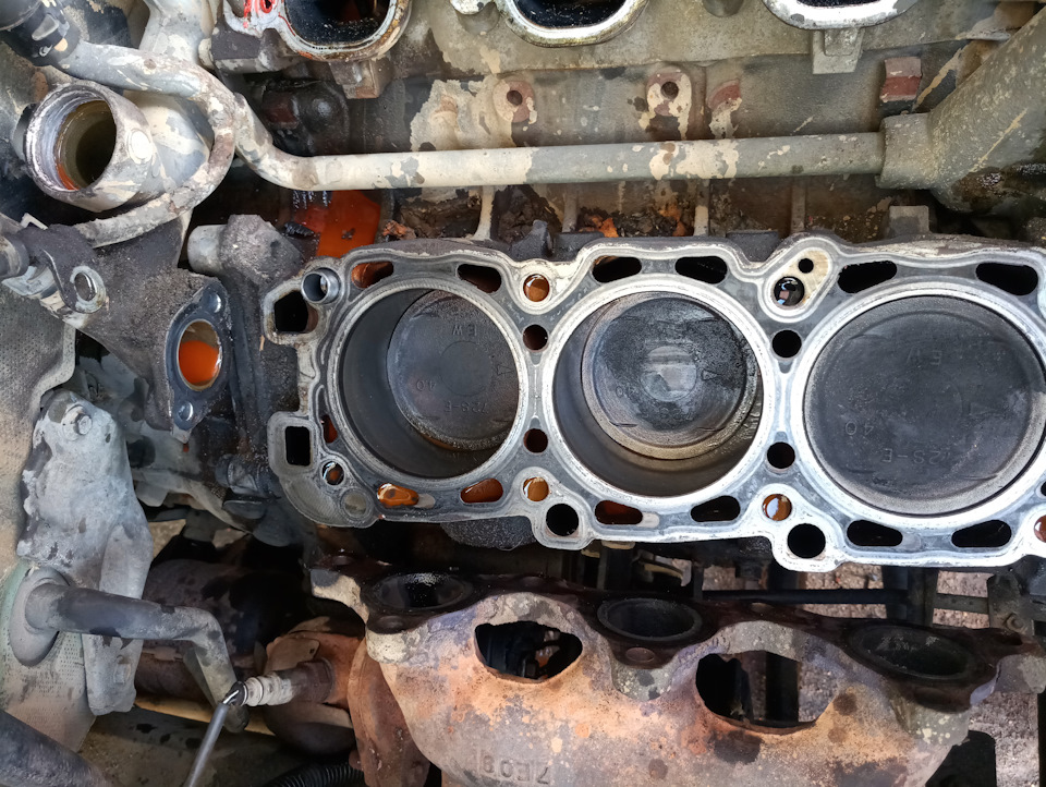

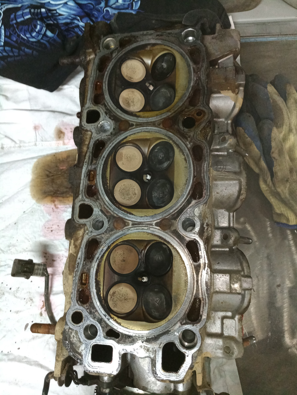

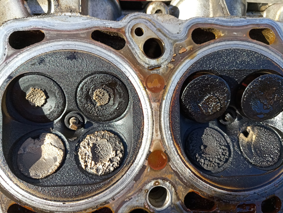

Снял головы. в 1 цилиндре - прогар одного клапана выпускного. в 3 цилиндре тоже самое. поршня без нагара. левая голова хорошая...от чего могло прогореть ? почему такие наросты на всех клапанах ? под замену все 6 выпускных и 4 впускных клапана в неработающих цилиндрах.

Прогар выпускных- бедная смесь!bubl писал(а):от чего могло прогореть ?
Смотри топливную систему...

А нагар от чего? Масло по клапану текло и горело вот и прогар клапана. Из за бедной смеси поршень плавится. Ознакомьтесь с мануалами по ремонтуdvm99 писал(а):Прогар выпускных- бедная смесь!bubl писал(а):от чего могло прогореть ?

Бедная смесь медленно горит, и масло тут не причём. Она догорает при открытом клапане...
Прогореть может как поршень, так и клапан.

Нагар от чего?dvm99 писал(а):Бедная смесь медленно горит, и масло тут не причём. Она догорает при открытом клапане...
Цвет свечи смотрите, никакой бедной смеси

Нагар- от масла, никто не спорит...Dimix писал(а): Нагар от чего?
Но прогар- это вопрос.
А в чём проблемы топливную систему проверить?

Мотор разобран и вторая голова нормальнаяdvm99 писал(а):Нагар- от масла, никто не спорит...Dimix писал(а): Нагар от чего?

Я ничего не утверждаю, причины могут быть любые, но ТС лично я бы проверил в первую очередь, вплоть до форсунок. А они на каждом горшке свои...
Шлам от масла, осевший на клапанах, может быть вообще следствием, а не причиной.

ГБО нет. форсунки буду проверять. головы отдал на шлифовку и мойку. клапана заказал , ну и все сопутсвующие.
сломаные клапана почистил , один клапан треснул и откололся кусочек прям видно. второй также. маслосьемные мертвее мертвых. жор был больше литра на 100 км. просто развалились в руках. вообще никакие...кстати , нагара на поршнях вообще не было, чистые.
от чего прогорело незнаю. но эту голову уже снимали , стояли другие сальники свечей, почти мягкие, заглушка распреда на герметике была. что то делали с головой.
думаю в четверг буду собирать все обратно....

Сальники и прочее делали не снимая ГБЦ, фантазёр.bubl писал(а):ГБО нет. форсунки буду проверять. головы отдал на шлифовку и мойку. клапана заказал , ну и все сопутсвующие.
Клапана прогорели из за жора масла.
