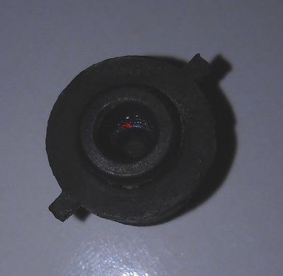

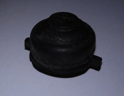

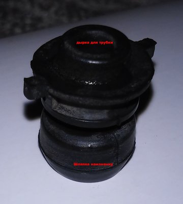

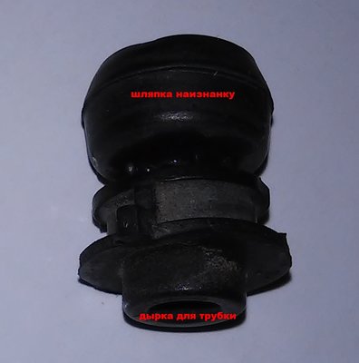

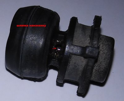

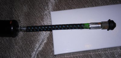

На всякий случай, может кому пригодится. Вроде не было тут.
Более подробно про устройство колпачков, они же "грибки".
Оказывается, "шляпку" можно вывернуть наизнанку!
Кстати, проверять "грибок" на воздухопроходимость можно при помощи обычного велосипедного насоса.
Ну и вот, "грибок" в исходном виде со шляпкой в её нормальном положении.
Вид со стороны дырки для трубки. Внутри "грибка" наблюдается круговой уступчик (отмечен стрелкой), в который, по идее, должна упираться трубка, чтобы не позволить вам натянуть на нее грибок, что называется, по самое не хочу. Дыхательная дырочка расположена дальше по ходу натягивания, за этим уступчиком.
Вид еще более сбоку. Стрелочкой отмечена дыхательная дырочка "грибка" - именно через нее он впускает и выпускает воздух!
Вид сбоку.
Вид сбоку.
Шляпка наизнанку.
Шляпка наизнанку.

Из личного своего опыта, если компрессор накачал и молчит, а блокировка все-таки не работает, то чисти грибки на двух сапунах - самого компрессора и заднего редуктора.
Они рядом выведены и находятся на концах металлических трубок и торчат вверху над редуктором.
Хинт. После того как я их (два сапуна) удлинил и вывел в полость рамы, там же, нашел место рядом, то я забыл о проблеме вообще.
С тех пор, когда сажусь в снегу, то я заранее уверен что смогу выехать задним ходом с блокировкой, ТТТ
Хотя из последнего кювета, меня приора вытаскивала. Стаскивает боком в канаву и все тут.... Так что не панацея :;-): ::-D:
PS. Очень смешно было. Я конечно отказывался, типа ты чего?!, ты на приоре не сможешь, а он - ну тогда жди всю ночь утра, когда трактора проснуться к обеду....
newbie писал(а):Оказывается, "шляпку" можно вывернуть наизнанку!
Я уже как только с этой шляпкой не экспериментировал!
И выворачивал наизнанку и тщательно промывал и даже что-то подсовывал чтобы отверстие было - все равно закидывает грязью, потом засыхает и бальзамирует так, что перекрывается отверстие.
Только выведя эти грибки в полость рамы, мы получаем лучшую защиту от грязи и уверенность в том, что сапуны будут таки сапунить.
А надоумил меня к этому Свят :*THANK*:
Он как то фотку запостил что на L200 сапуны именно в полость рамы и выведены изначально на заводе.
Так что я просто применил заводское решение.
