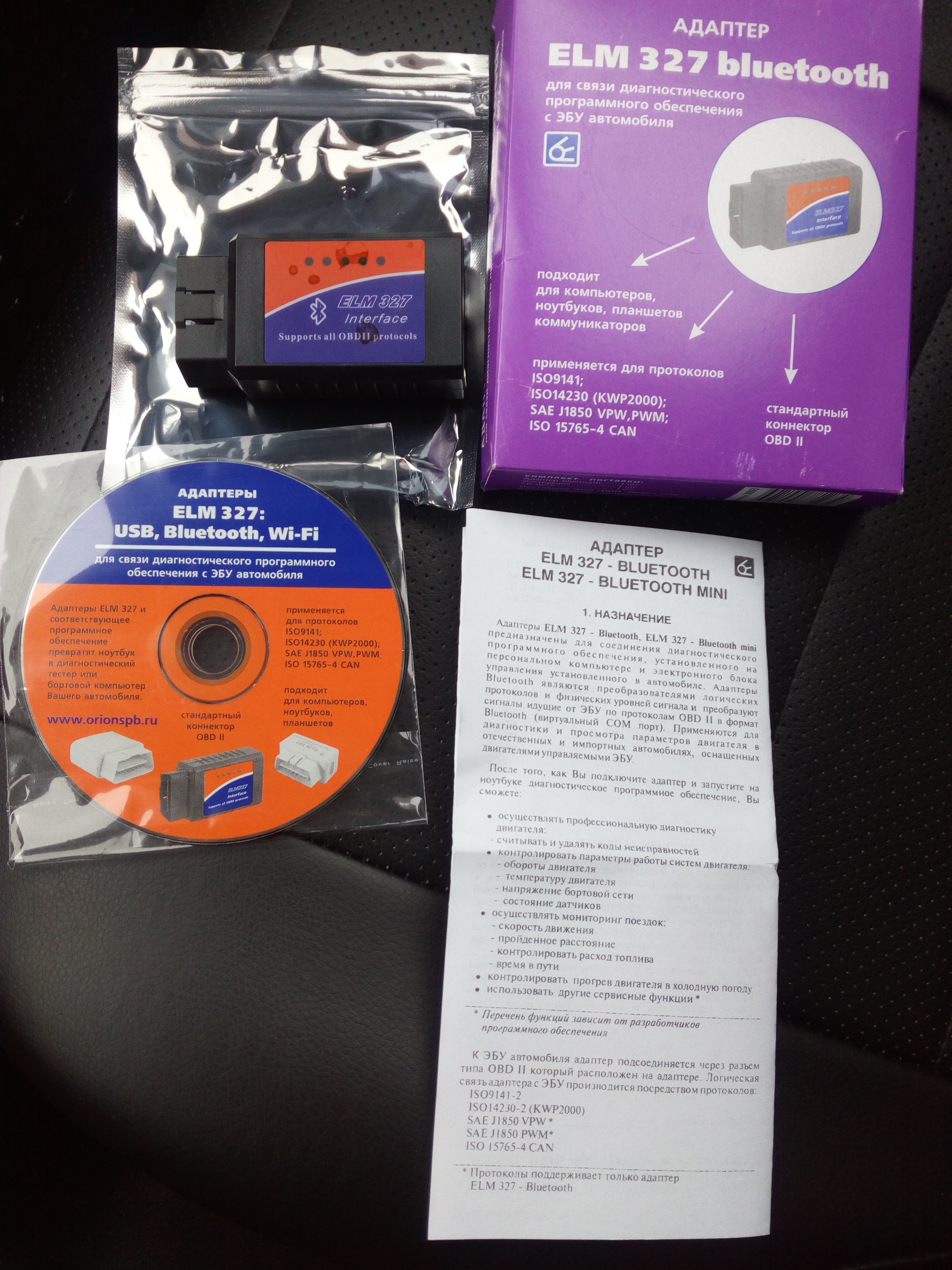

Всем привет!
Купил в магазине сегодня питерский адаптер, фото прилагаю, всем рекомендую. Сделал обучение вообще без " танцев с бубнами". Выходит, с Китая "кривой" был. Многоуважаемому Cintakc респект и уважуха за дельную прогу.
