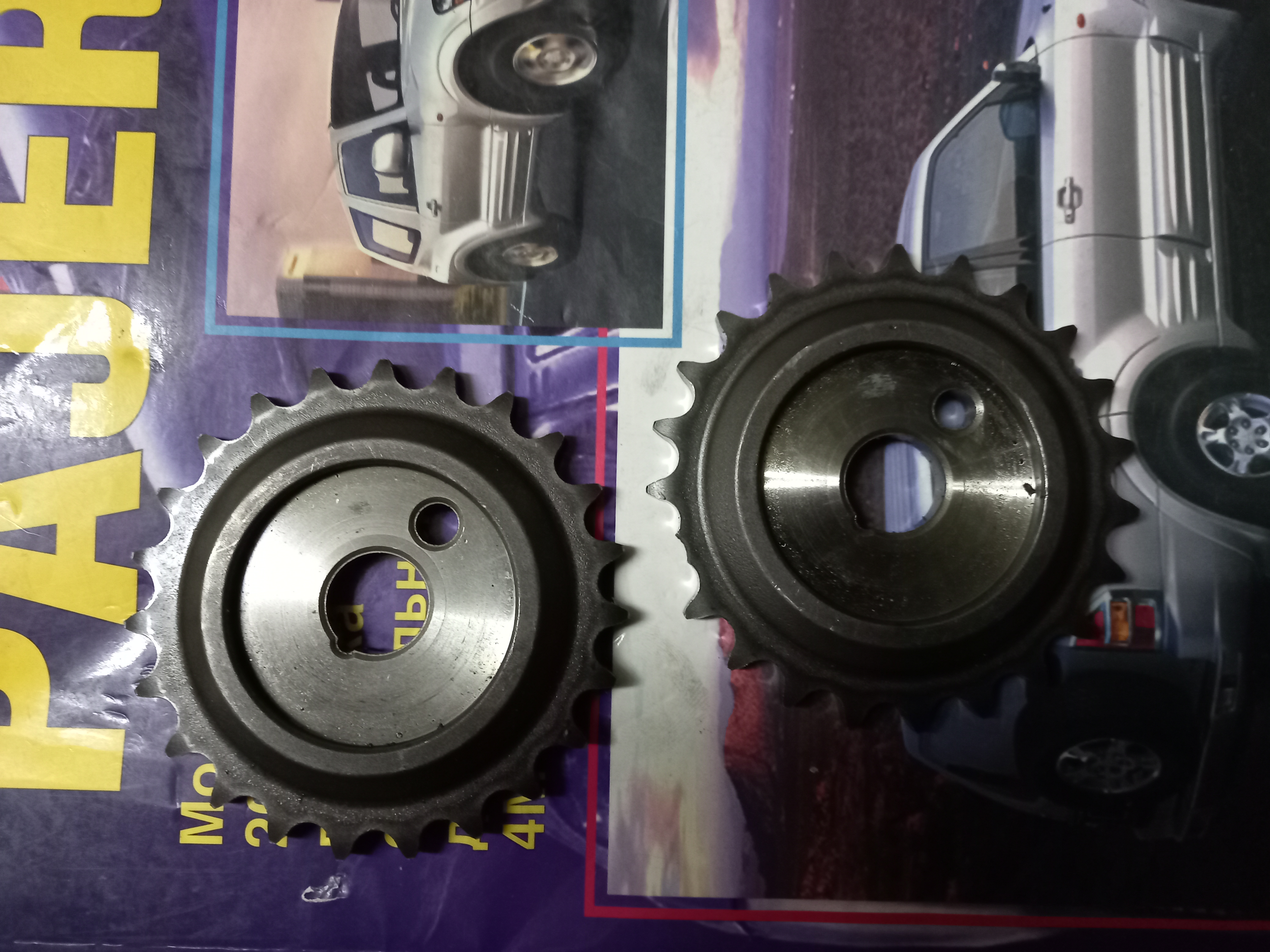

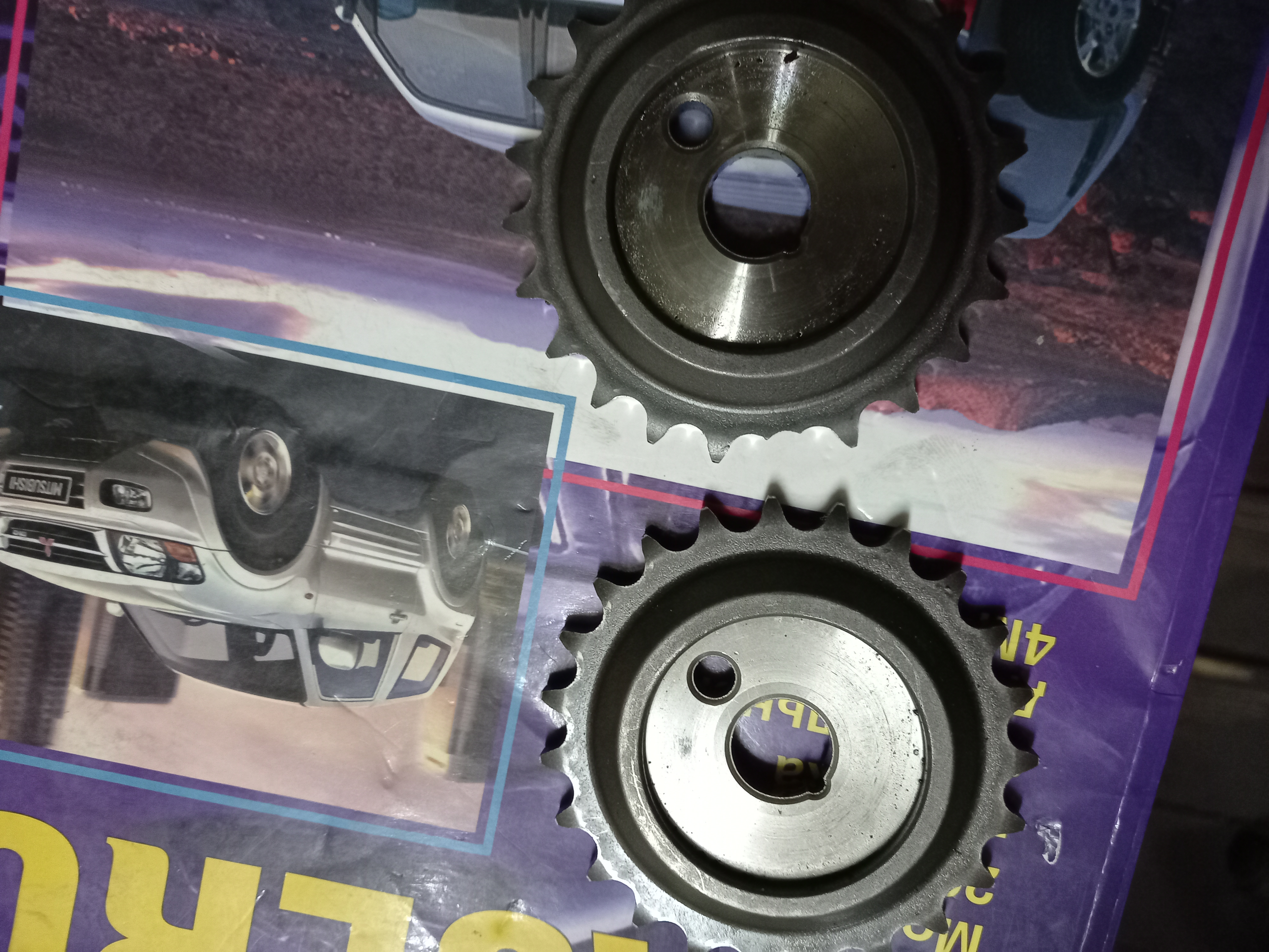

В таком состоянии были шестерни,на пробеге 290 т.к.
Сообщения: 57487
Поблагодарили: 4803 раза
замена цепи грм 4м41
На одной "кариес" ?

SNOOPER писал(а): На одной "кариес" ?
"Кариес" был и один зуб выпал,наверное в поддоне остался,если с маслом не слили 🙂

Хотя BGA, удивил.... нижняя шестерня привода цепи имела явный облой на зубьях.
После его удаления, шум (вой) на ХХ пропал.
