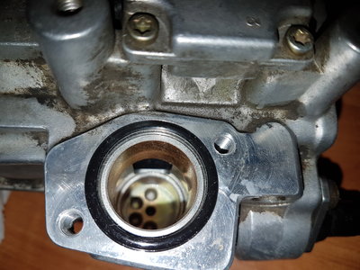

Вот фото втулок

это "передняя" втулка
снимите заднюю крышку и запечатлите "заднюю" втулку
по "передней"- присутствуют "каверны", характЕрные для бэ-ушного корпуса, но не критичные
устраняется ручной полировкой бумагой с зернистостью Р2000 и последующей тщательной промывкой
но- для этого корпус должен быть разобран "догола"
как- то так

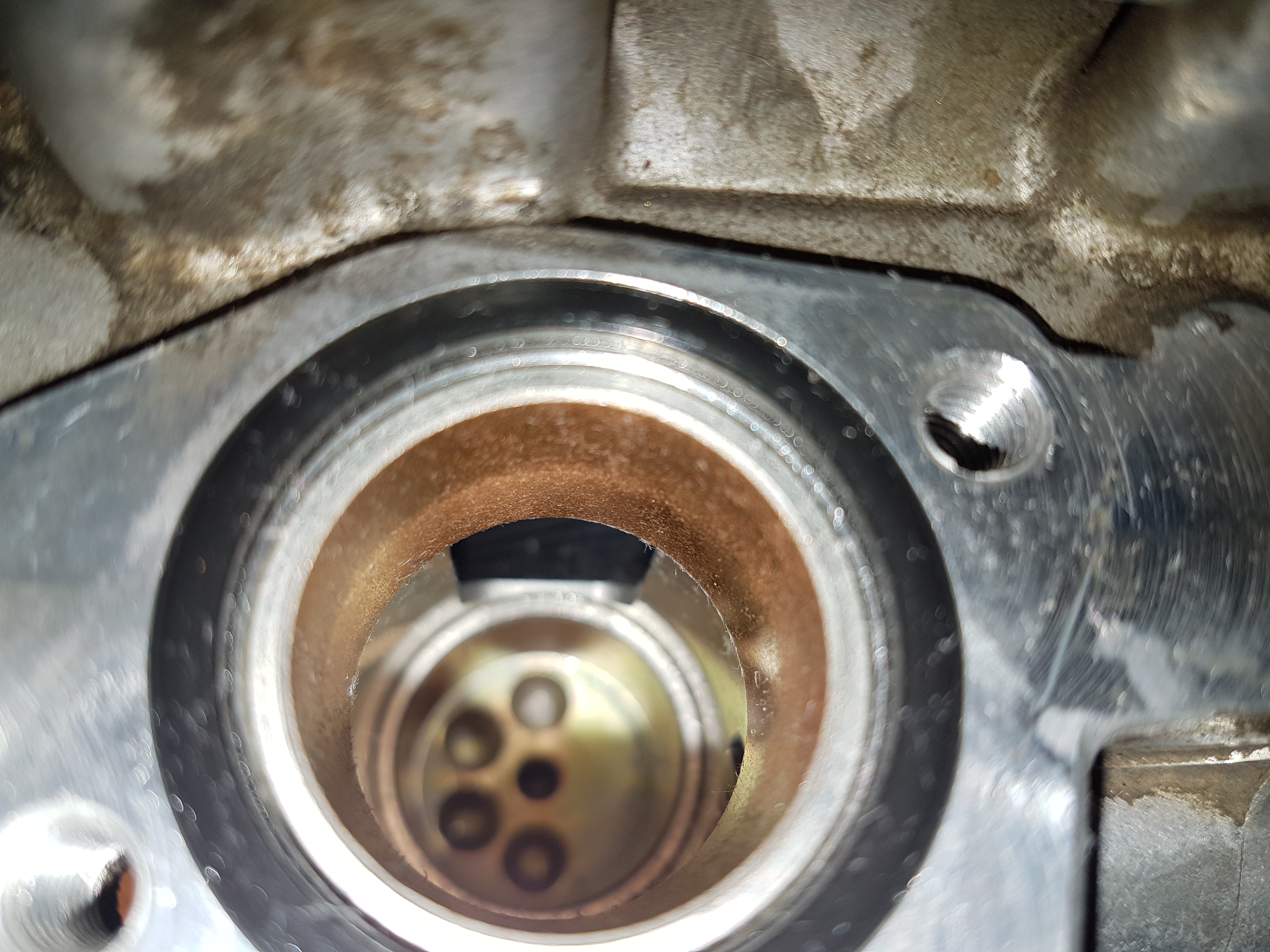

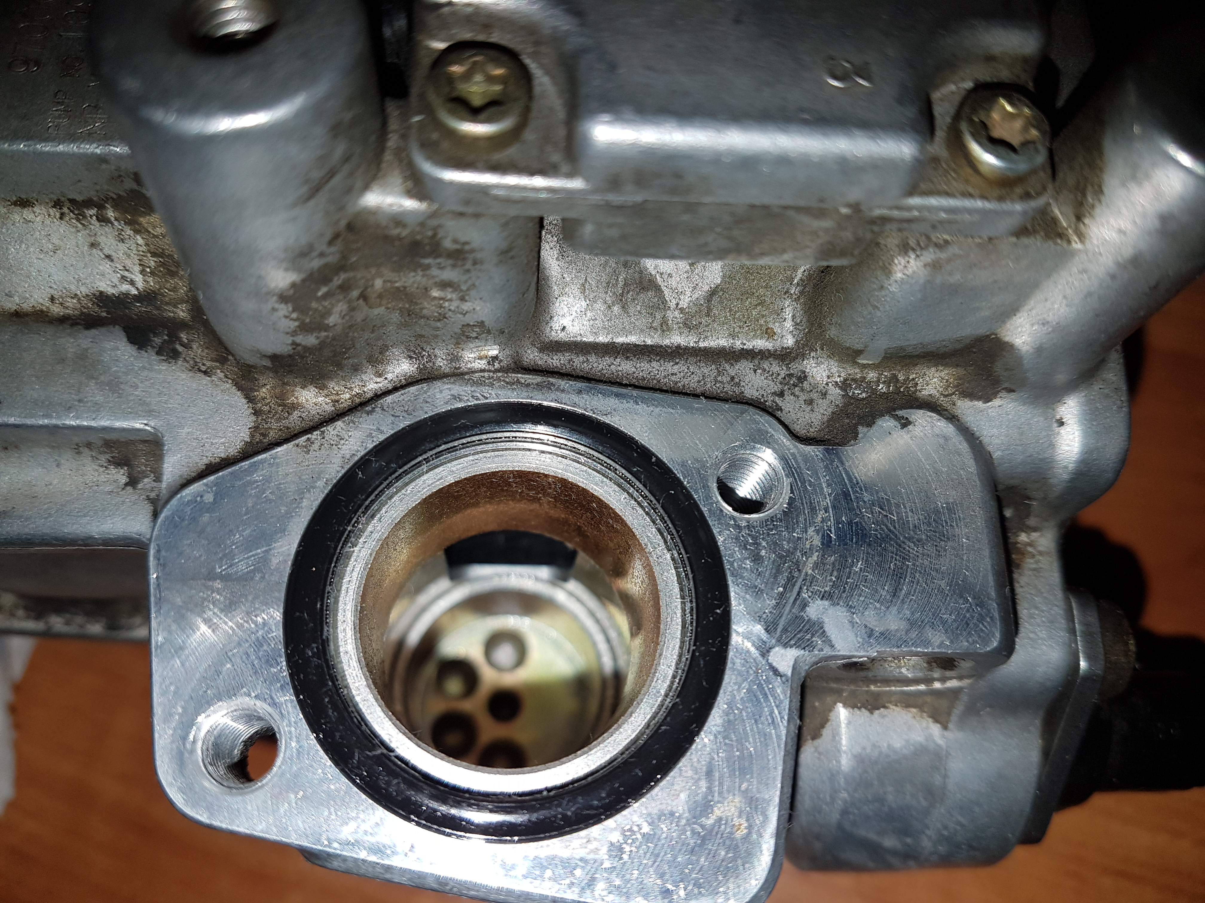

Вот еще фото

Вы не ответили на вопрос: "в следствии чего возникли вопросы по корпусу?"

Наверное, была поломка поводка камерного кольца. Теперь есть мысль о перекосе втулок и подклинивании поршня автомата УОВ.
Но задиров-то на этой втулке не видать? Под увеличением только ворс виден от тяпки, которой всё протиралось.

Там даже проточка под палец следов контакте не имеет...

Да я просто решил удостовериться у знающих людей что корпус живой и все) а вообще попал на замену плунжера, так как после замены распылителей поплыли обороты и начала глохнуть, как то так.

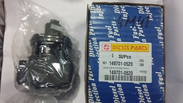

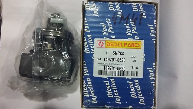

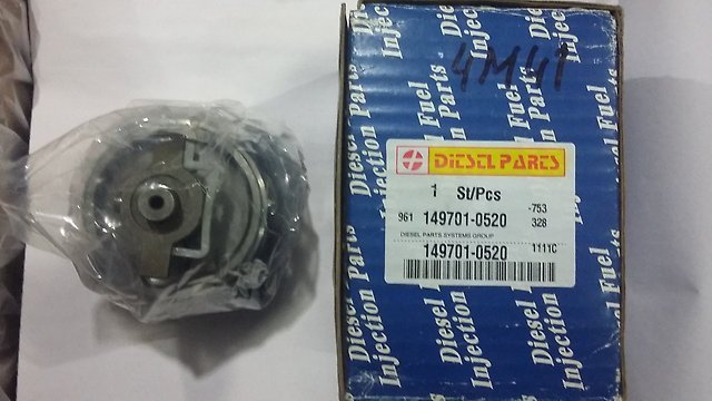

Мужики подскажите!!! Это что за плунжер? Оригинал или хрень какая то? Как вы думаете стоит брать?

Эм, ну как бы оригинал только зуксель, ну типа сейчас бош, коробка ну как то вообще не похожа;)

Это Китай. Походу без покрытия.
Положительные отзывы от Китая закончились очень давно. Теперь брать нельзя.

Boyёк писал(а):Это Китай
Вот умеешь прям с ходу в лоб человека обрадовать;) он то оригинал за 30 кило рублей в интернете нашёл;)))
Но парадокс, найти ротор он смог, а вот дальше Гугл забанили;) этой конторы вообще в поиске в первых 10 листах нету;)

SmoAG писал(а): Вот умеешь прям с ходу в лоб человека обрадовать;) он то оригинал за 30 кило рублей в интернете нашёл;)))
пришлось, к сожалению :)
я раньше уже упоминал, что такие в Китае по оптовой цене начинаются от нескольких десятков долл. за 1 шт.
