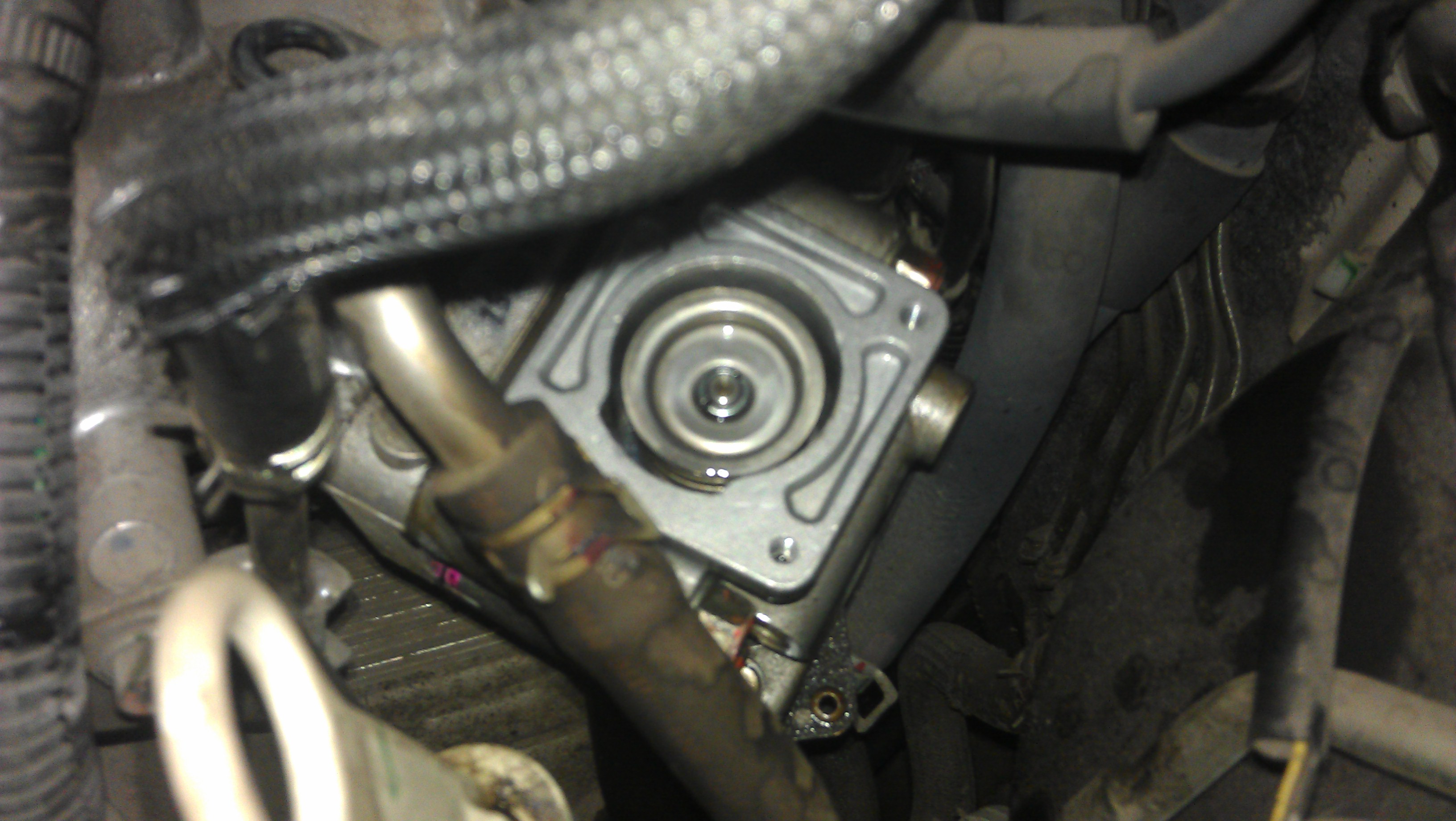

Всем привет!
Вчера был на СТО, попросил ОД проинспектировать клапан ЕГР, собственно вот фото которое сделал.

Чего толку-то от этого фото? Вся грязь ниже. Здесь ничего не бегает. Весь клапан ниже.

Если б кто выложил отчетец как его по-уму чистить надо, то было б отлично!sn1 писал(а):Чего толку-то от этого фото? Вся грязь ниже. Здесь ничего не бегает. Весь клапан ниже.
Это я к тому что мне на просьбу почистить клапан ЕГР сняли верхний пластиковый блок упр-я клапаном, ту тарелку что на фото пропшикали карбоклинером и все, благо по стоимости это вышло 3-5$ по текущему курсу. Планирую все ж приехать уже к другому мастеру и сделать с разбором и замерной прокладок (я так понял это необходимо по регламенту) заодно покажу им распечатку карты ТО с соседней ветки.

Vistereos писал(а):Если б кто выложил отчетец как его по-уму чистить надо, то было б отлично!sn1 писал(а):Чего толку-то от этого фото? Вся грязь ниже. Здесь ничего не бегает. Весь клапан ниже.
Примерный ход процедуры сделаю...фоты все есть, осталось младшего бандита от ящика с болтиками и гаечками оттащить и в люлю уложить

Ага, я о том жеСвят писал(а):Vistereos писал(а):Если б кто выложил отчетец как его по-уму чистить надо, то было б отлично!sn1 писал(а):Чего толку-то от этого фото? Вся грязь ниже. Здесь ничего не бегает. Весь клапан ниже.
Это я к тому что мне на просьбу почистить клапан ЕГР сняли верхний пластиковый блок упр-я клапаном, ту тарелку что на фото пропшикали карбоклинером и все, благо по стоимости это вышло 3-5$ по текущему курсу. Планирую все ж приехать уже к другому мастеру и сделать с разбором и замерной прокладок (я так понял это необходимо по регламенту) заодно покажу им распечатку карты ТО с соседней ветки.![]()
Жгут парни
Ладно я юзер, с общим представлением, но блина это ж ОД как ни как... Так что опять твоя мурзилка нужна с картинками
