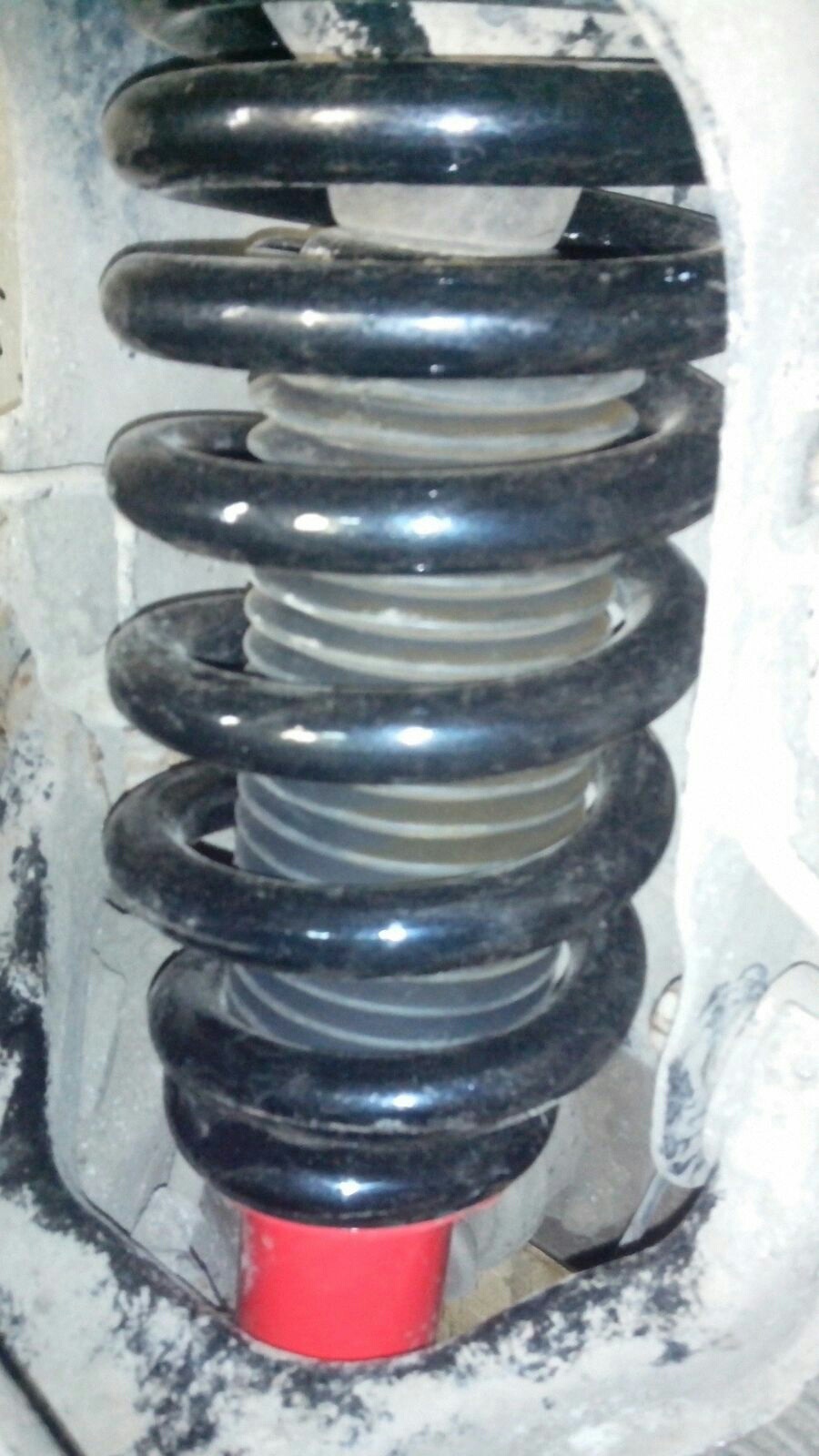

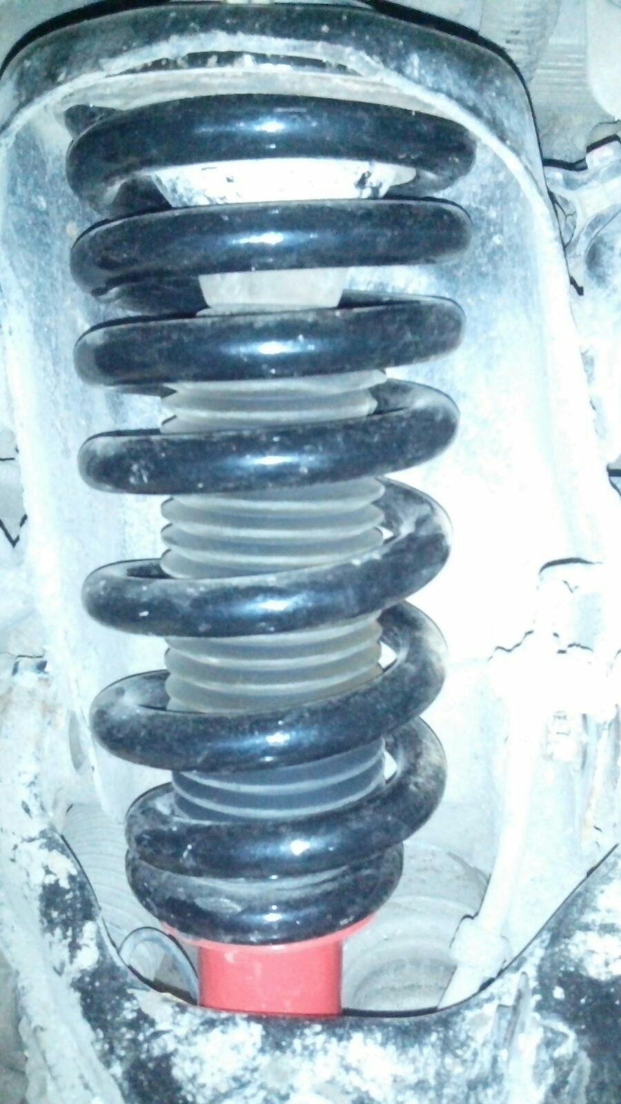

Машину забрал. Получилась душевно. Фото в следующем сообщении

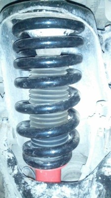

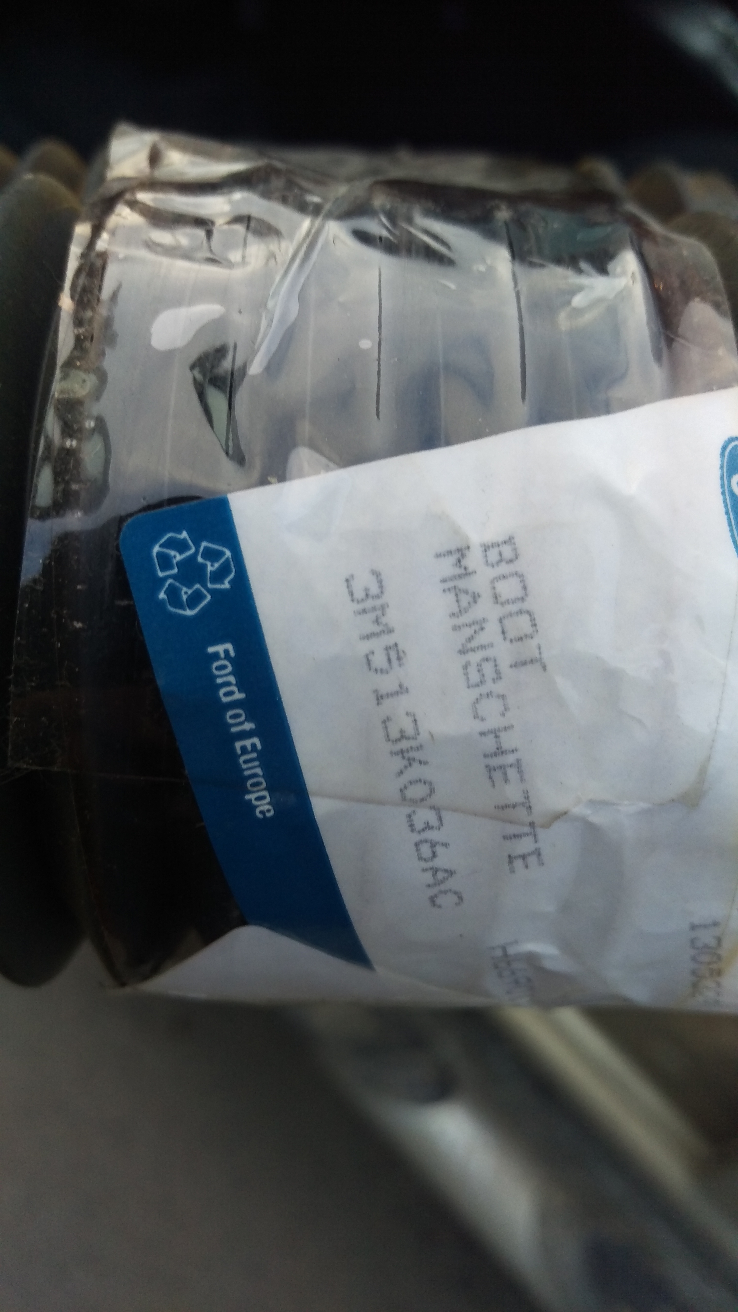

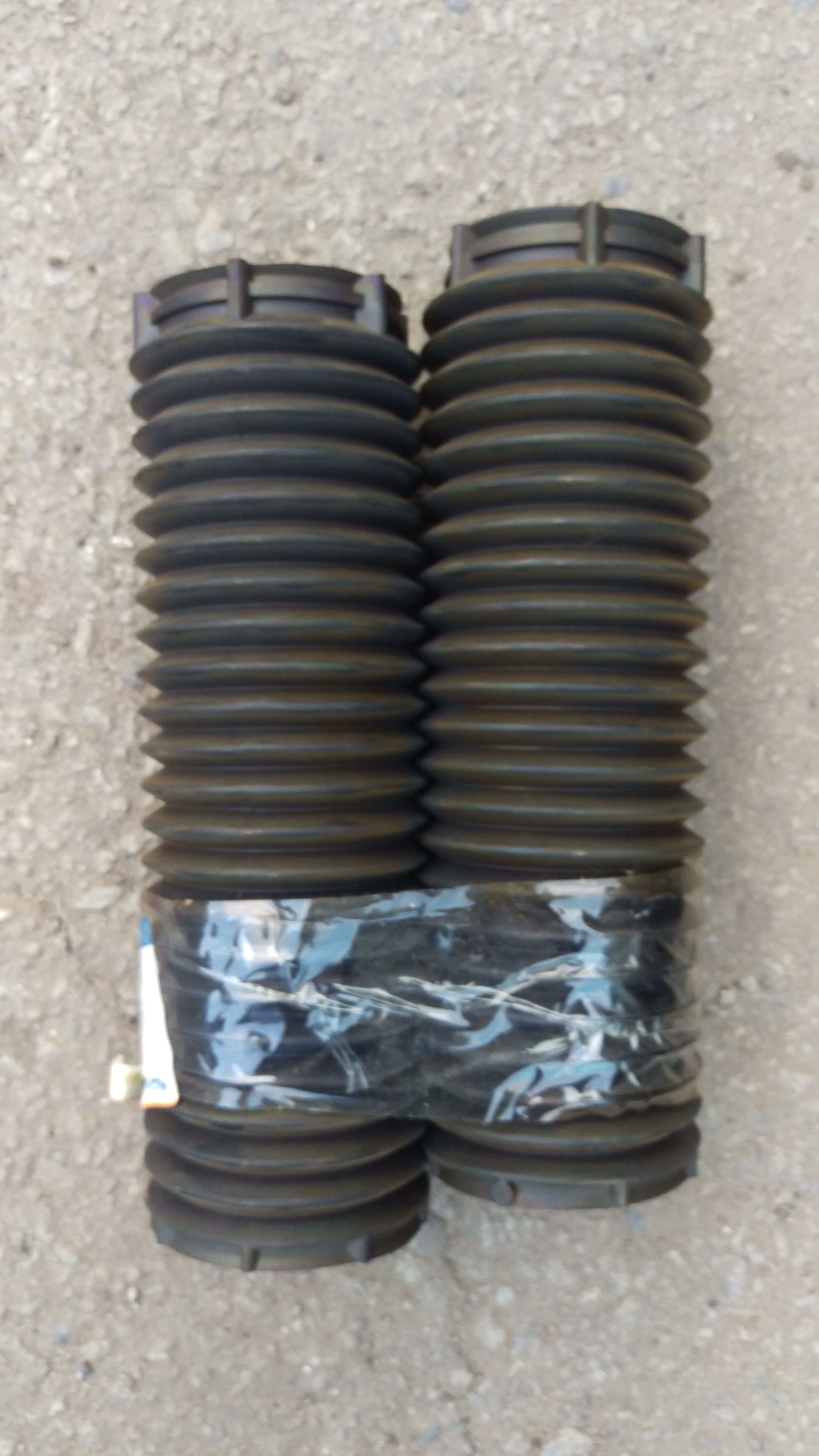

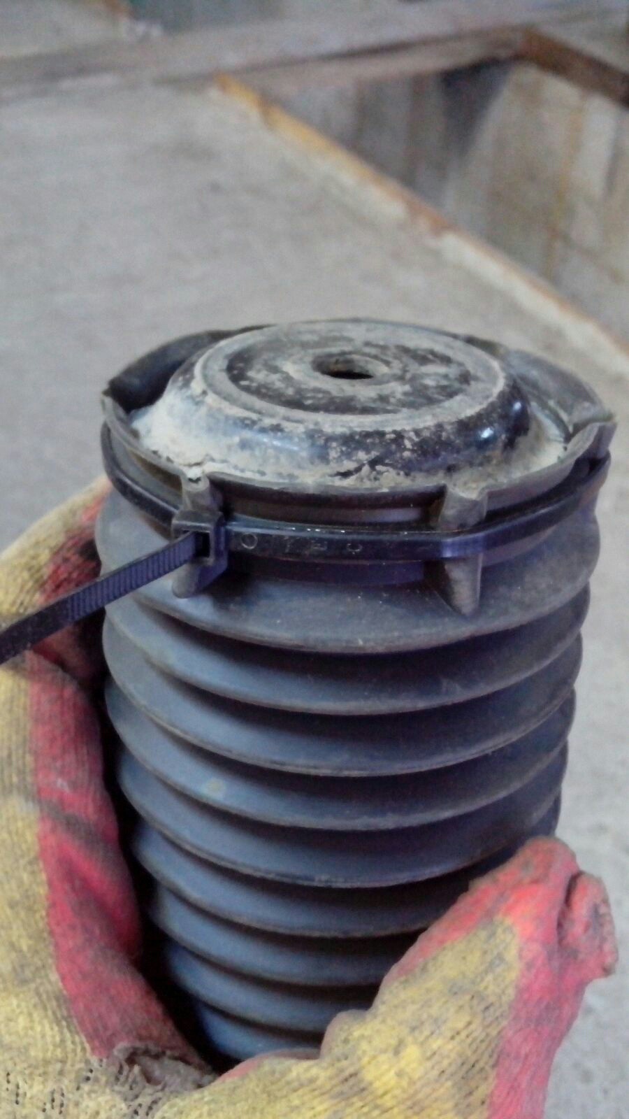

Сегодня доделали машину поставили вместо штатных пыльников фордовские все встало шикарно. Может у меня какая особенность автомобиля присутствует, но теперь все нормально.Фото прикладываю. Всем удачи.

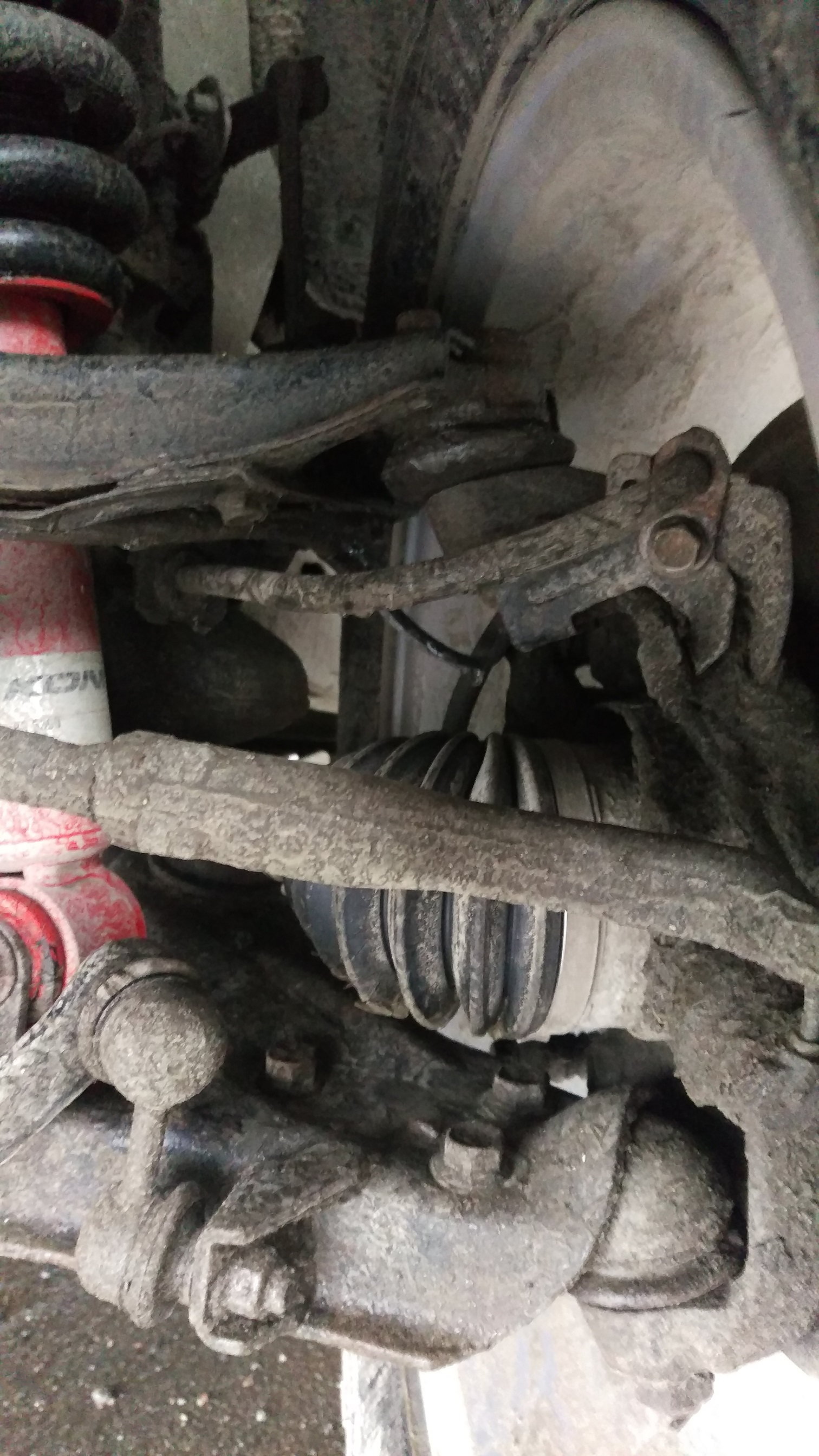

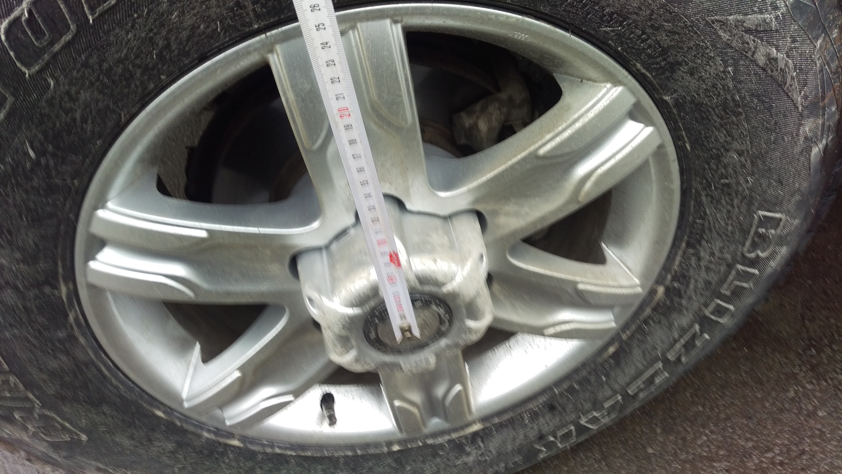

sergdoc66 писал(а):Машину забрал. Получилась душевно. Фото в следующем сообщении
Расстояние от оси колеса да арки кузова можешь померить? Этот параметр более объективно говорит о лифте подвески, чем расстояние от пола до арки.

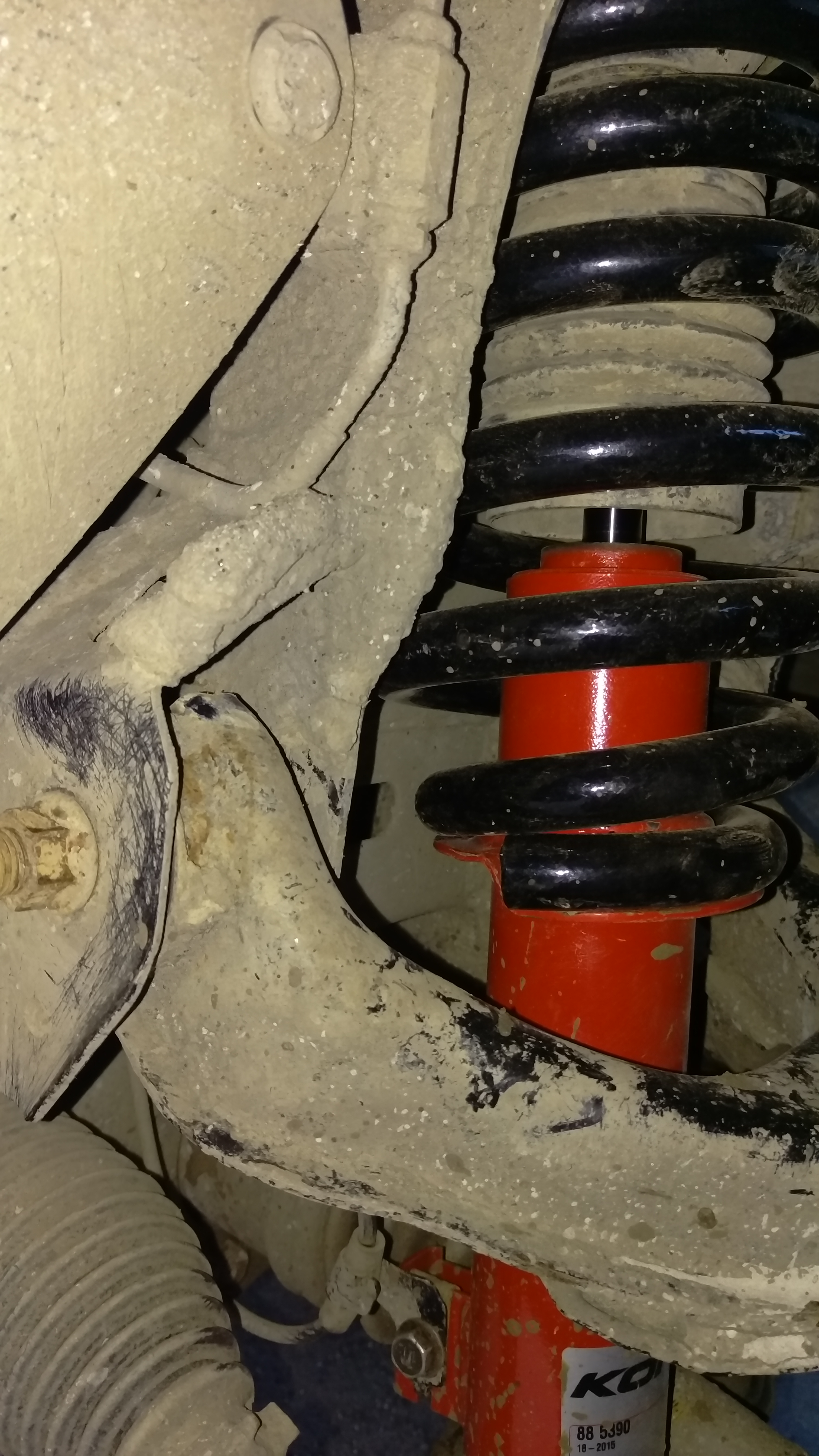

И еще вопрос - верхний рычаг передней подвески не уперся в резиновый отбойник?

Доброго дня. зад 59,5, перед 57,0 верхний рычаг не уперся в отбойник.
