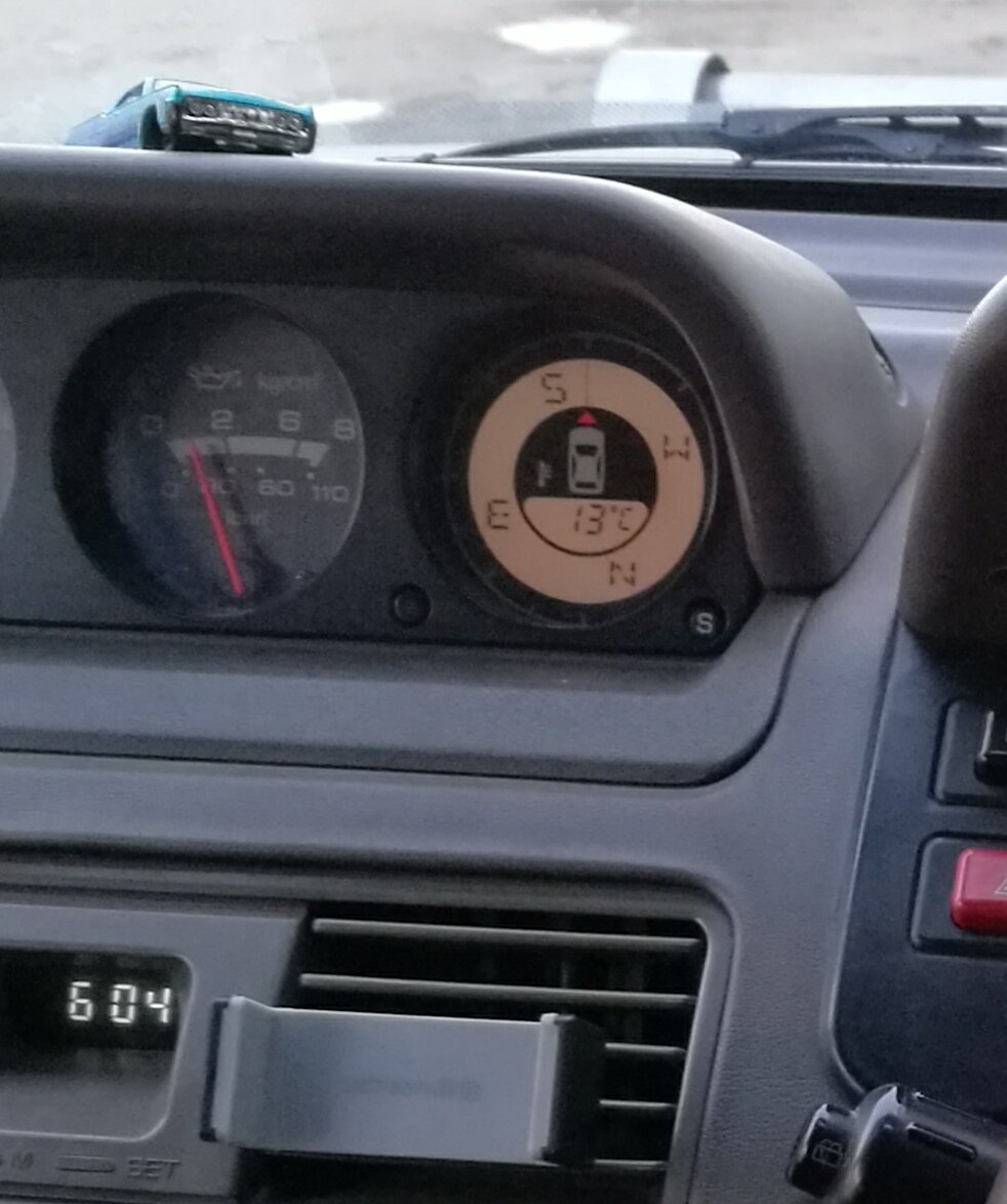

Парни, доброго времени суток! Подскажите, на понеле доп приборов стоит компас с термометром, у него 2 кнопки:на одной буква S нарисована, вторая без символов. При нажатии на S происходит калибровка (настройка) компаса. Вторая кнопка ни чего не делает... для чего она? Вроде где то попадалось что переключает показания температуры салон/улица...

NikolayZ писал(а):Вроде где то попадалось что переключает показания температуры салон/улица..
В твоём термометре только один канал по температуре. Там даже контакта на разъёме нету...

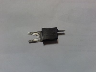

Добрый день.
Вопрос по зажиганию.

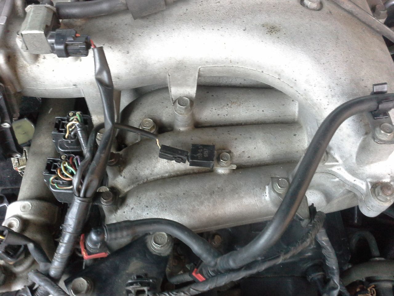

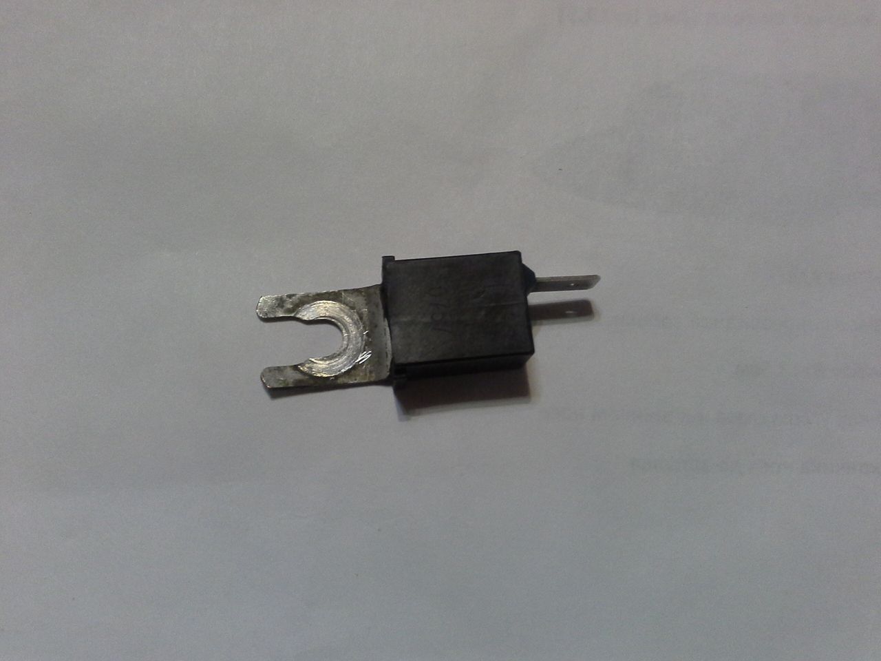

Двигатель 6G72, 24клапана, 2007 год, на каждом горшке своя катушка.
На фото запчасть которая перестала работать.
Не понимаю что это, на схемах её не нахожу, соответственно заказать в экзисте не получается. Прозванивал, результат нулевой.
Есть предположение что это конденсатор. Провод с этого дивайса уходит в колодку управления катушками.
Подскажите что это и где найти замену ?

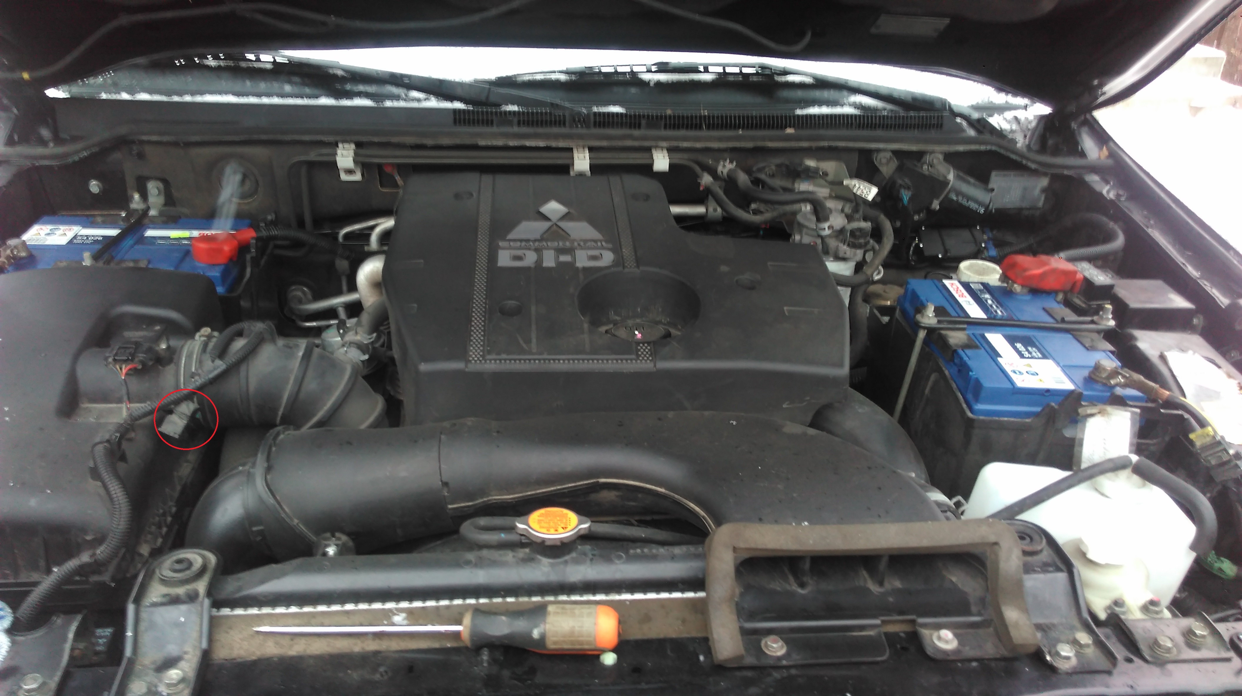

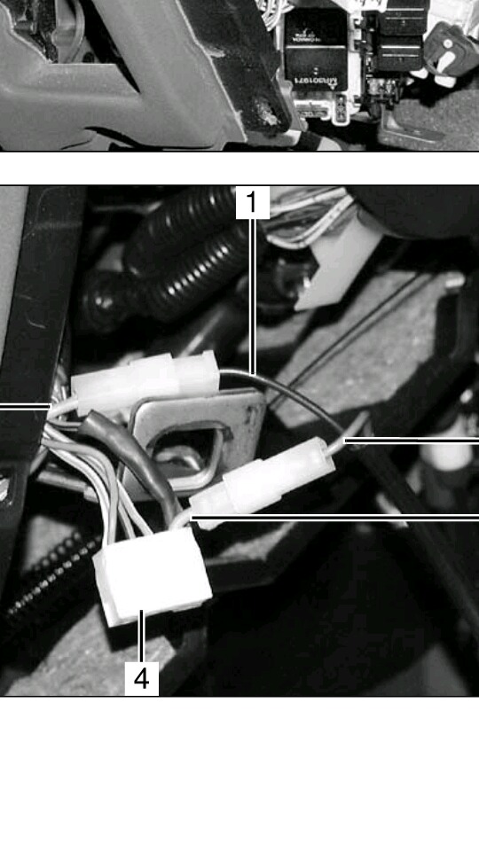

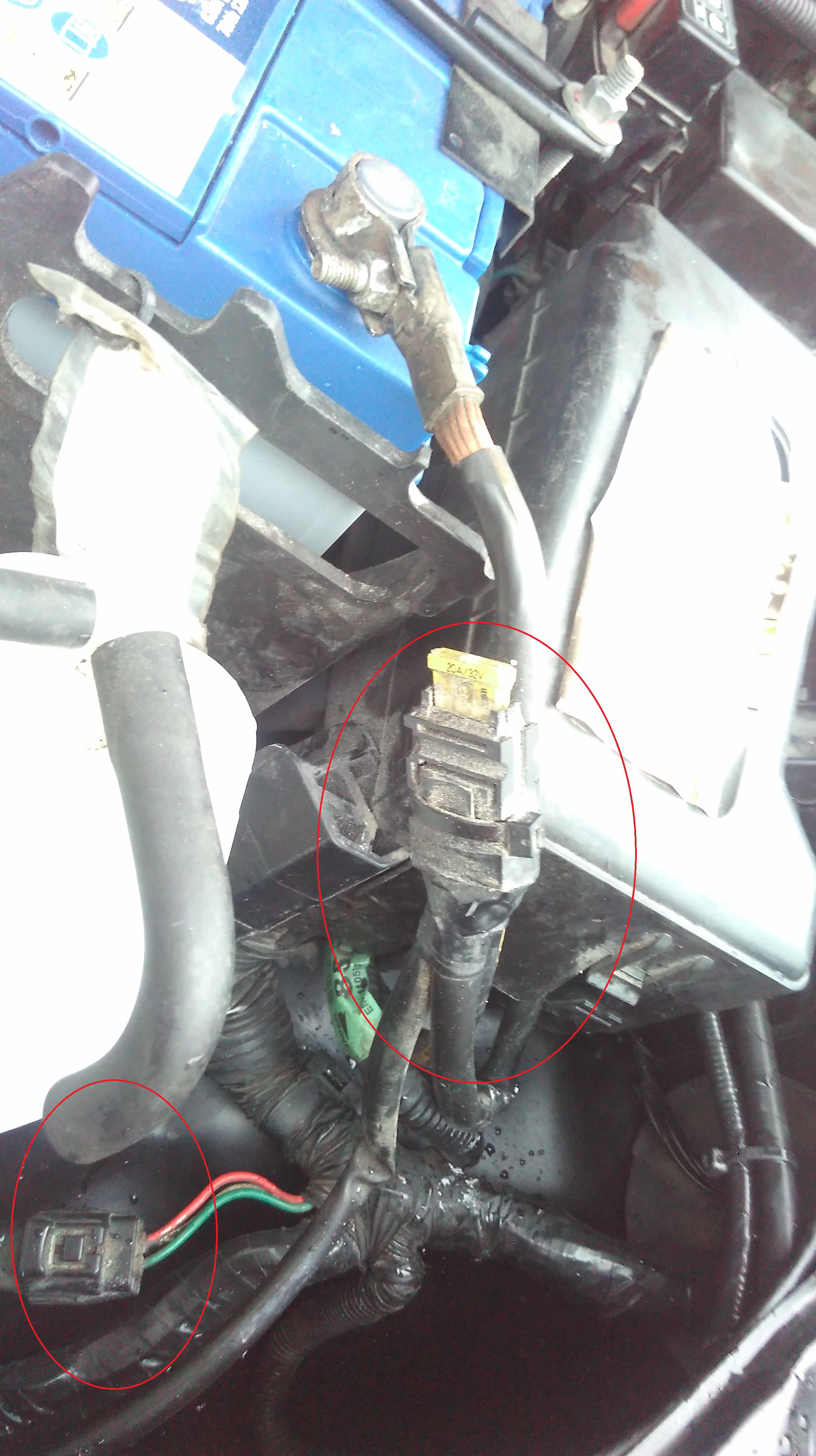

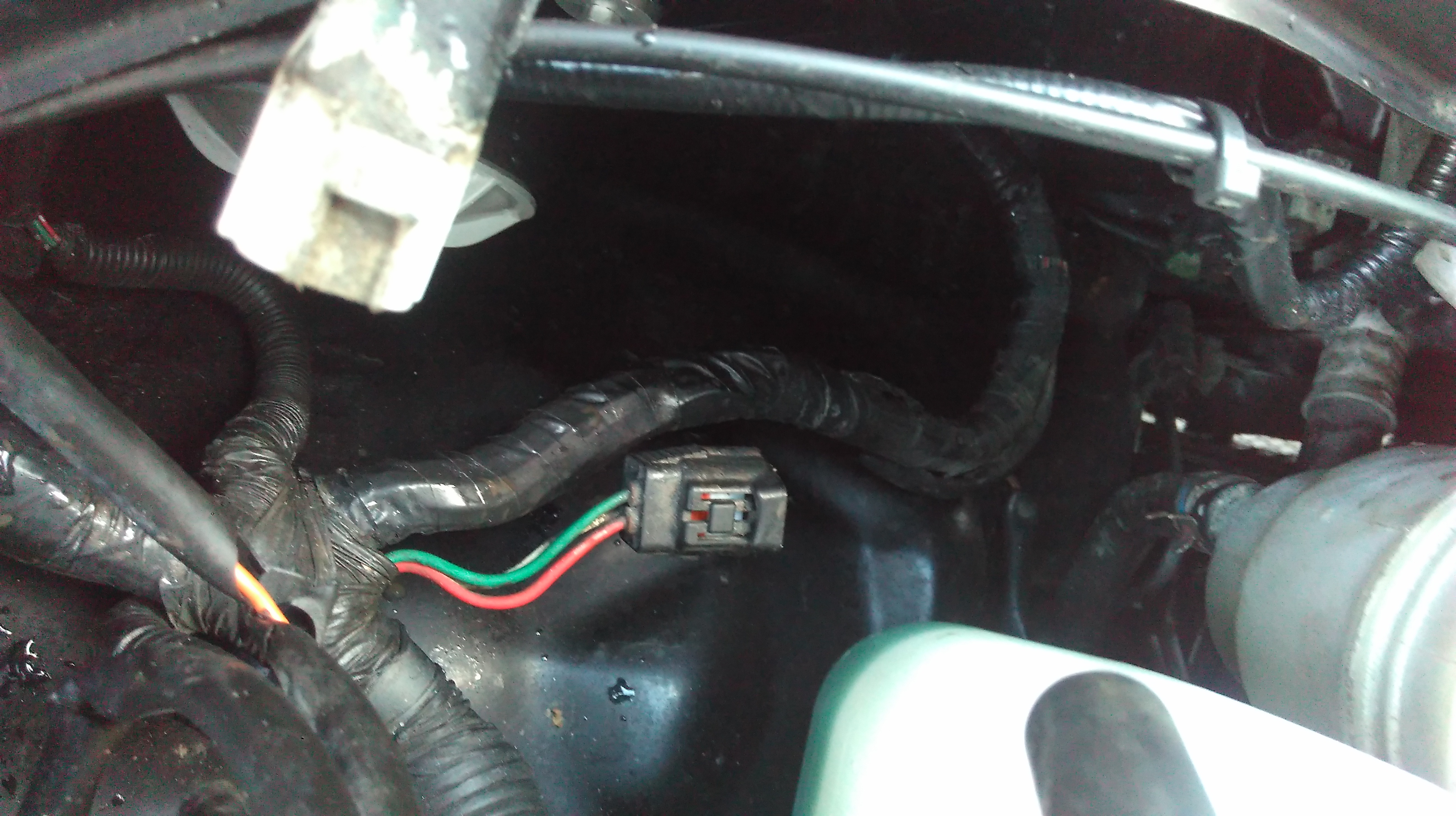

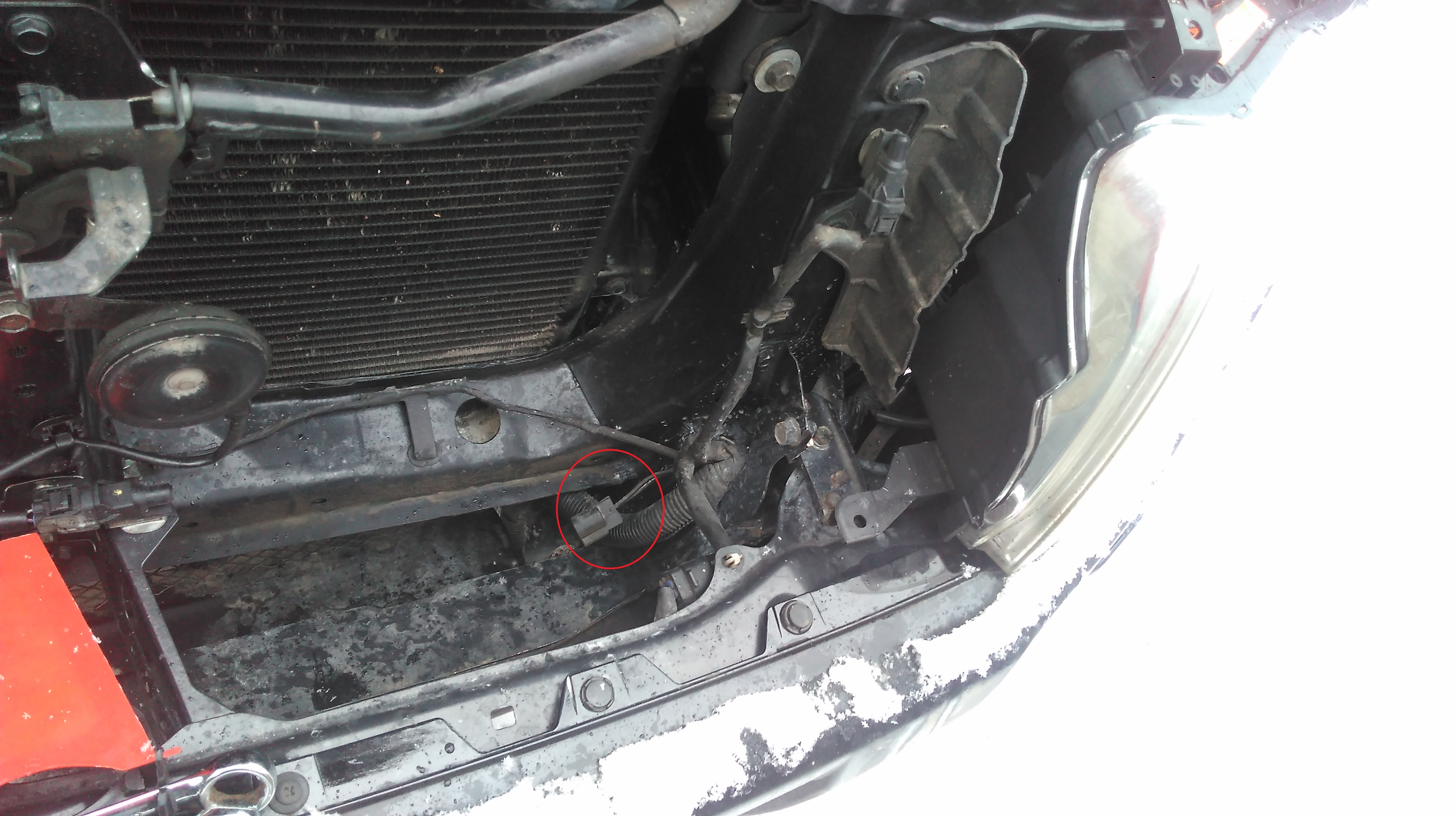

Добрый день!
Недавно приобрёл Паджеро 4 дизель.
Подскажите пожалуйста что это за разъёмы, которые отмечаны на фото.
Предохранитель в 20А отключил, всё как и работало продолжает работать. Вебасто нет, фаркоп установлен с электрикой.
Спасибо!
Не подключена фишка в районе радиатора левой фары (со стороны водителя)
Не подключена фишка в районе воздушного фильтра.
Питание идёт через предохранитель 20А, поступает на фишку с 3 контактами (питание приходит только на один)

pdm писал(а):Добрый день!
Спасибо!
Смотри тут
http://www.pajero4x4.ru/bbs/phpBB2/view ... 0&t=106618
и тут
http://www.pajero4x4.ru/bbs/phpBB2/view ... 0&t=114622

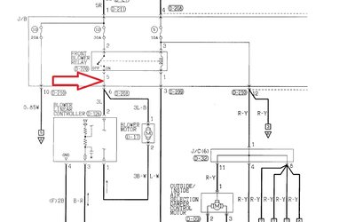

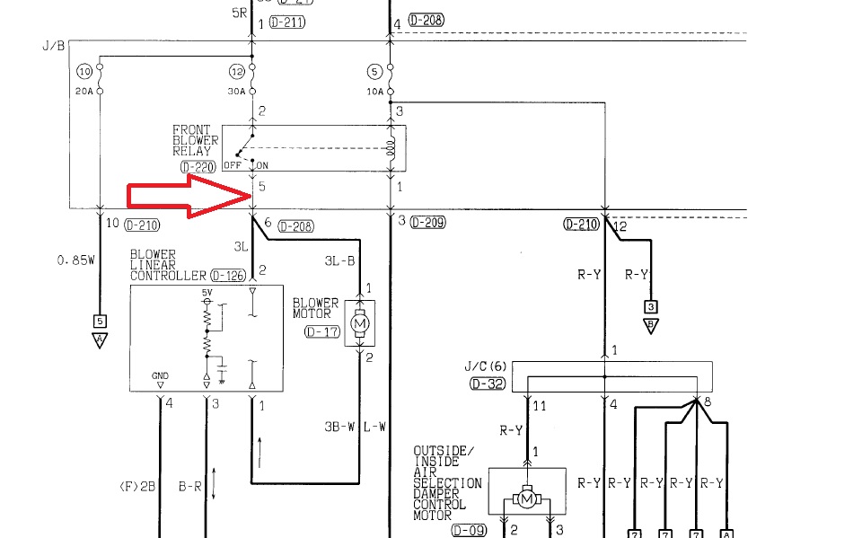

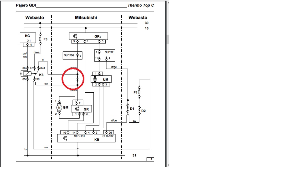

дд ,подскажите установил вебасто на п3 дизель 2003 г не могу подключит включение вентилятора авто.на схемах описанно но .. не работает
Сообщения: 57398
Благодарил (а): 1026 раз
Поблагодарили: 4782 раза
Re: Отвечу на вопросы по автоэлектрике
alleks.22@mail.ru писал(а):дд ,подскажите установил вебасто на п3 дизель 2003 г не могу подключит включение вентилятора авто.на схемах описанно но .. не работает
А в чем проблема.
Подключите как того требует вебасто
В место указанное стрелкой.
Давайте рассказывайте как Вы подключаете, что куда?
