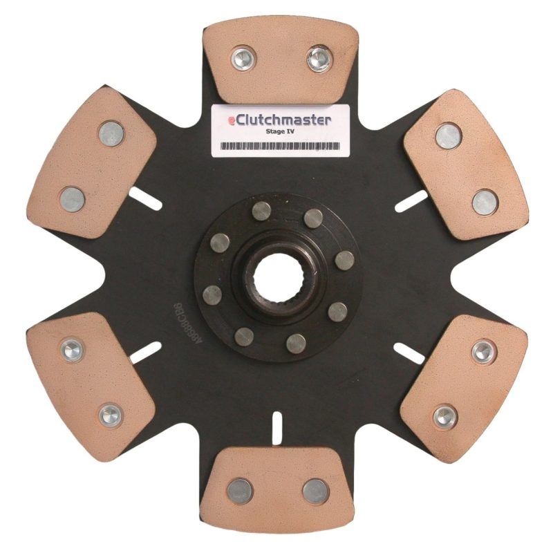

Dimix писал(а): Какую турбину лучше поставить на 6g72 sohc 24v?
Коробка в зипе? :)
ЗЫ ставь сразу такую пердулу.
Картинку с медью не нашел,но тебе Егор лехко наклепает....вероятно даже быстро ::-D:
( У Велинда в плахах открывать этот сезон на зуке ::-D: )
