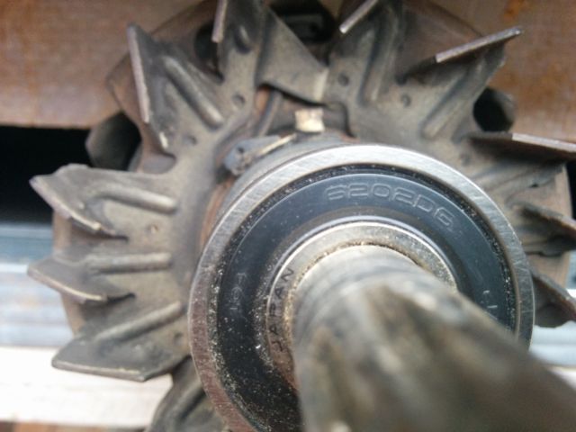

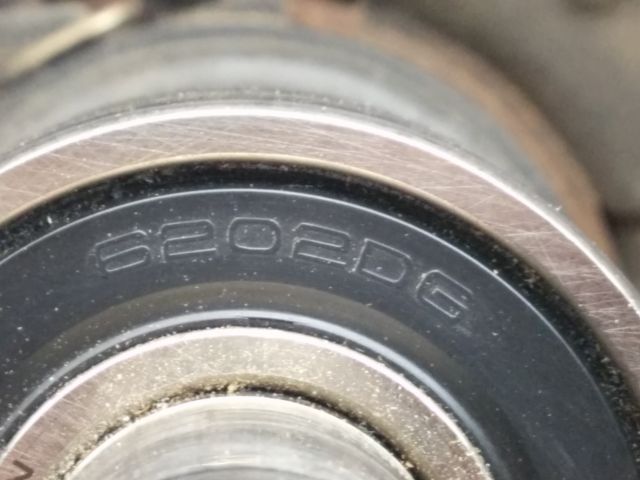

У меня Pajero Sport первый (K94), 2008 года выпуска, двигатель турбодизель 4D56.
Перебираю генератор (MD366052) и решил заменить подшипники, не понравилось как они шуршат.
Передний по каталогу MD 618679, а по факту NSK B17-102DG3. Экзист предлагает заменитель Nsk B17-102AT1XDDG3*W-01.
А вот для заднего подшипника аналогов найти не могу. Его каталожный номер MD 618731, по факту NSK 6202DG.
Помогите подобрать подходящий подшипник!

Попробуй просто NSK 6202
На задний подшипник нагрузка незначительная...

А в чём отличие от "DG"? Что означает этот буквенный индекс не подскажете?

Ну так-то каждая буква что-то да означает... Чтоб расшифровать, надо мануалы читать. У каждой конторы могут быть свои... Тёмный лес... Как правло, в этих буквах зашиты индивидуальные особенности
(допустим материал сепаратора и т.п.)
Но имхо заморачиваться не стоит, т.к. допустим экзист позиционирует и тот, и другой подшипник как подшипник генератора...
